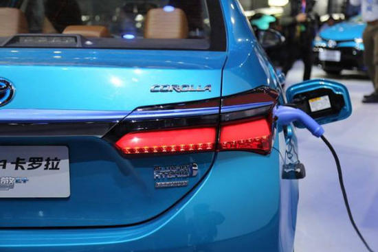

丰田THS II不用说了,就是非常传统的、典型的、咱们熟知的那种混动。核心就是那个ECVT。THS II的介绍很多,大体会说这套系统是由一个行星齿轮组、一个驱动电机、一个辅助电机组成。一个行星齿轮组都有三个“接口”——齿轮框架、太阳轮和外齿环。这三个接口分别与发动机、辅助电机和输出端相连。
由此可见,ECVT里面的齿轮组其实并不能改变传动比。它对于发动机转速、输出的控制,其实是靠这个辅助电机来实现的。这样一来,系统就可以智能地控制发动机和驱动电机的输出了。输出多少、如何混动,全都能够实现。最终实现“尽可能让发动机在最佳工况下工作”的目的。

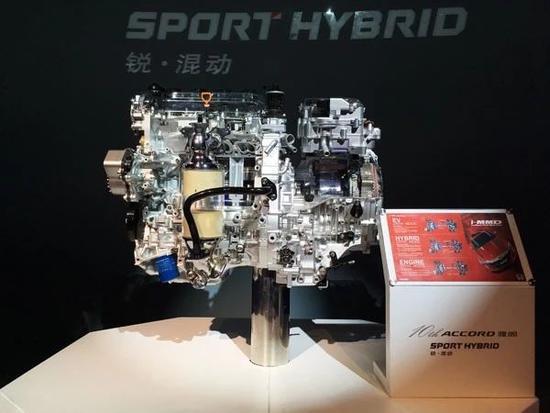

i-MMD属于革新技术,无论与THS II和IMA都有本质不同

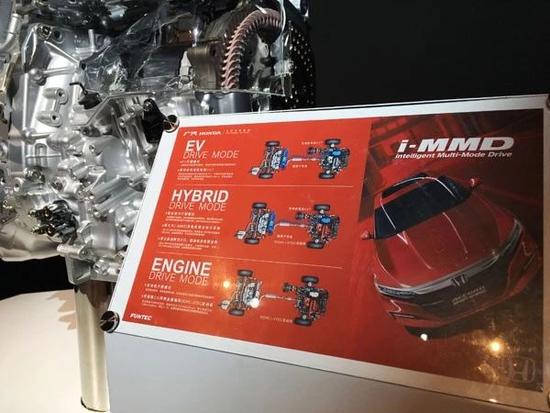

THS II和IMA的基础原理上面说了,下面单说i-MMD。
本田的i-MMD也号称有ECVT,但它比丰田THS II少了行星齿轮组。说白了,它其实根本没有什么变速机构。它的逻辑说起来要比THS II简单得多。
i-MMD的妙处在于利用了当下电驱技术的进步,通过两个大功率电机来解决混动的问题,反而起到了“四两拨千斤”的效果。i-MMD它总共有两个电机。一个发电,一个驱动。中低速的情况下,发动机跟传动系统是断开的,根本就不参与驱动。动力全部来自驱动电机。而电机的电呢?或者来自电池,或者来自发动机带动另一个电机发电。
原理简单,但控制起来其实没那么简单,因为涉及到各种工况如何做到最优。例如发动机启动时,选择什么样的转速,多少电分给电机多少电存储起来。电池充多少合适,什么时候让发动机熄火等等。组合方式何止千万种。
高速状态下,i-MMD又不同于增程式电动。此时发动机会直连传动系统,这时候电机反而歇着了。当然,高速时如果电池亏电,发动机产生的能量又有富余,还会同时给电池充电。
这种组合方式的好处我们上次说了,它可以更充分地利用电驱和燃油驱动各自的优势,达到“相得益彰”的效果。尤其是用得最频繁的中低速区间,它的驾驶特性与纯电动是完全一样的。而燃油车去与纯电动车PK中低速状态下的加速线性、平顺性、静谧性等等各个方面,简直就像算盘PK计算机,存在先天的劣势。
