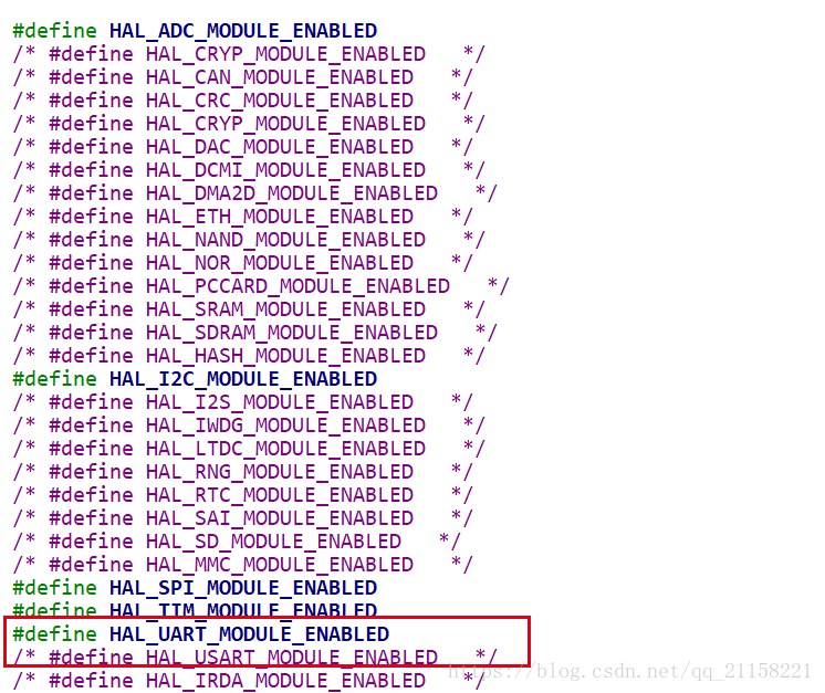

以uart为例
首先打开stm32f4xx_hal_conf.h中的define:

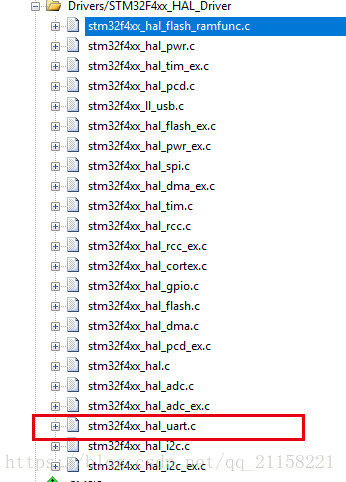

然后在工程中添加相关的.c文件
