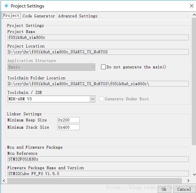

用STM32CubeMX建一个项目

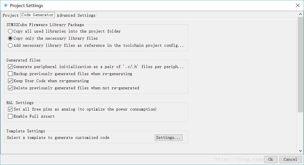

项目设置(我的MCU是STM32F051)
项目设置图项目设置之代码生成参数

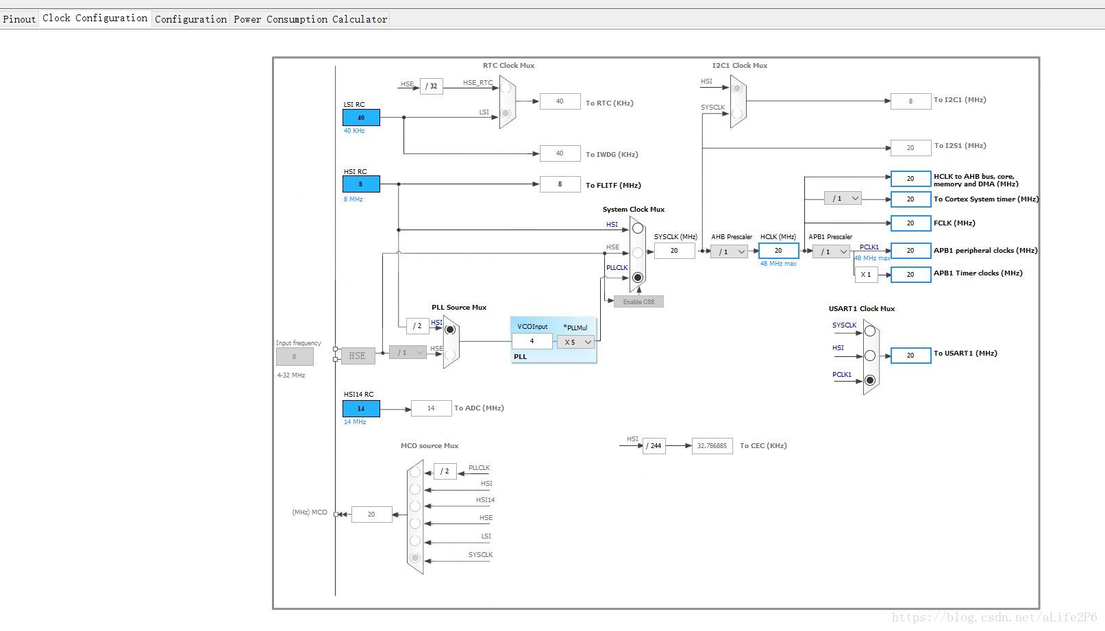

3. 时钟设置。选择内部时钟 HSI 和 LSI(硬件没有设计外部振荡器);HCLK 输入 20MHz(不为什么,最高48MHz,我想着留一半裕量吧,就随手输了一个)
时钟配置图

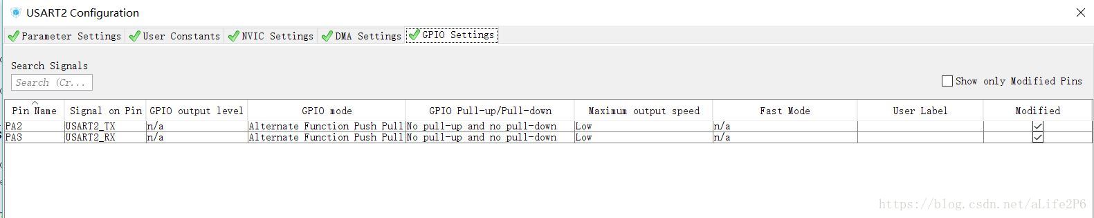

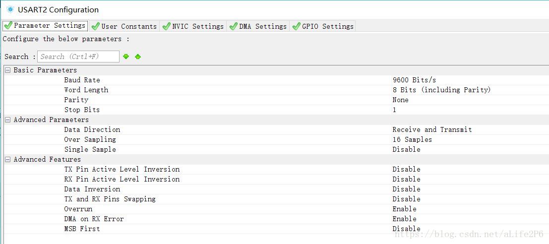

4. 串口设置
GPIO设置GPIO设置
串口参数设置图

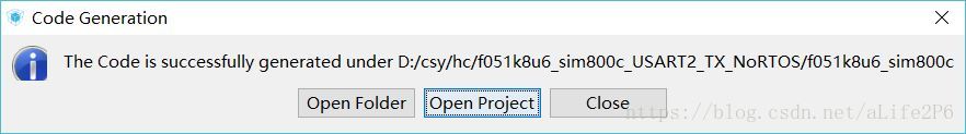

5. 生成代码 Project/Generate,按 Open Project 直接用 Keil5 打开项目。
生成代码成功对话框

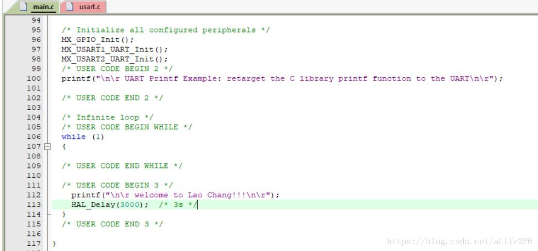

用 Kile5 编辑代码

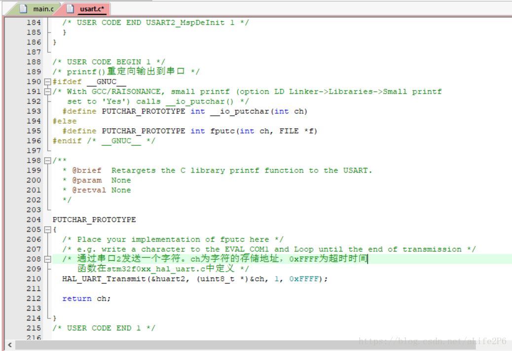

在 usart.c 重定向 printf 函数
重定向代码
在main()中增加输出字符串的命令
打印输出到串口的代码

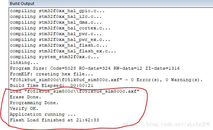

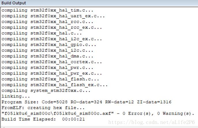

Project/Build Target
编译链接项目
Flash/Download
下载代码

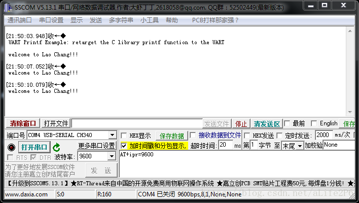

运行效果(PC机接收到的字符)
串口发送图
