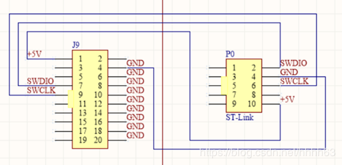

以上是仿真器实际接线图,左边是开发板的JLINK接口,右边是ST-Link接口,大家可能注意到了,电源接了5V,而不是要求的3.3V,实际用了很多天,没有问题。省掉了接外设时,3.3V到5V的转换,方便很多,不过还要进一步测试。

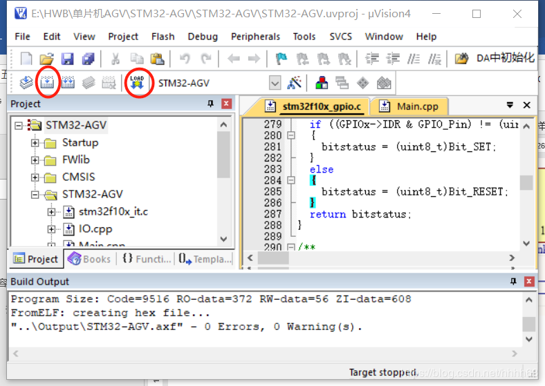

按上面的方法把软件硬件安装完成后,打开STM32F103VET6工控板MINI板实验代码基本例程-I0操作_LED流水灯xwsLED流水灯USERSTM32-DEMO.uvproj
如上图,点击左边红圈编译,显示没有错误后点右边红圈下载,如果下载不成功,请重复阅读【ST-Link+V2使用教程+V5.0】2015年.pdf 4.3在Keil软件调试和下载,正常情况下,开发板上的两个红灯交替闪烁。到此,开发环境和硬件连接工作完成。以上写的比较简单,以后各篇也是这样,只写知识点,细节部分网上都有,不再赘述。以后各部分有完整软件代码,充分考虑异常和容错,有较强的软件滤波和抗干扰能力,具备工业级水平,可用于实际控制。
