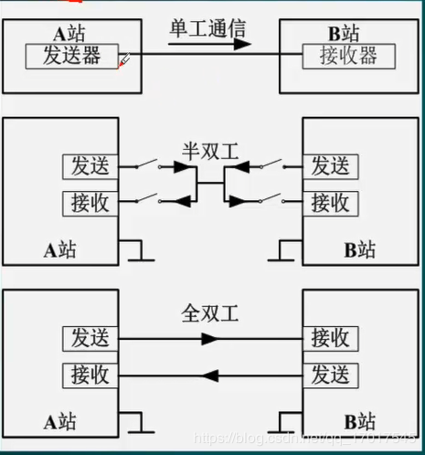

通信制式:
在串行通信中数据是在两个站之间进行传送的,按照数据传送方向,串行通信可分为单工、半双工和全双工3中制式。
在这里插入图片描述
1、在单工制式下,数据只能从发送站向接收站传送。
2、在半双工制式下,数据能双向传送,但是不能同时在两个方向上传送。
3、全双工制式下,接收数据和发送数据占用不同的线路。全双工通信可以同时发送和接收。

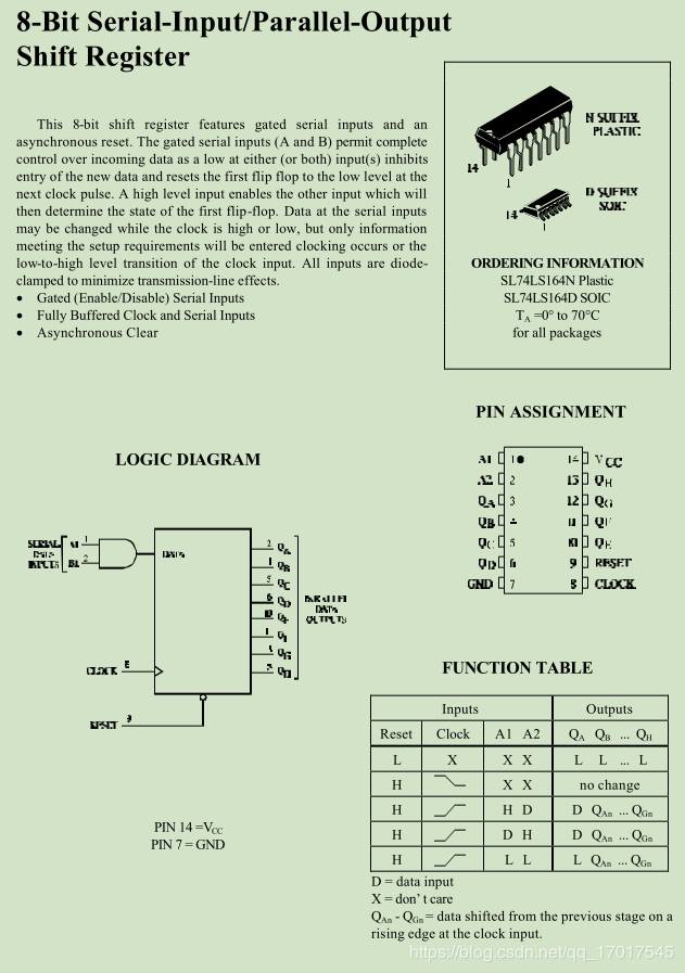

4.以74LS164芯片为例,介绍如何用软件方法实现数据的串一并转换。(ARM与74LS164之间的串行通信)

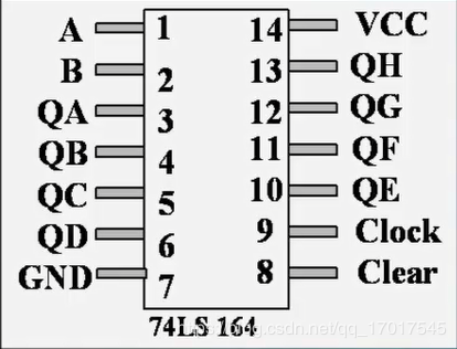

74LS164芯片:串行输入,并行输出
在这里插入图片描述
引脚功能:
1.A、B:串行数据输入端。
2.Clock:时钟输入端。
3.Clear:清零端。低电平有效。
4.QA~QH:数据输出引脚。

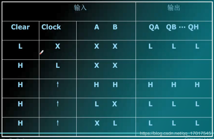

真值表:(L低电平,H高电平,X表示任意值,↑表示上升沿)
大致可看出:当清零端为高电平,时钟输入为上升沿时,起作用,A、B有一个输入低电平,输出全为低电平。
在这里插入图片描述

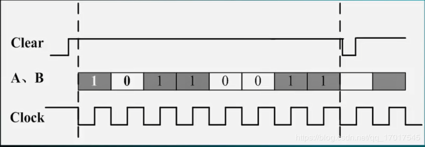

74LS164的时钟是由ARM处理器产生,每来1个上升沿74LS164就接收1位数据。
假设要使QA~QH = 10110011,则ARM 要发送一串数据 10110011 给A、B输入端,并产生相应的时钟信号。

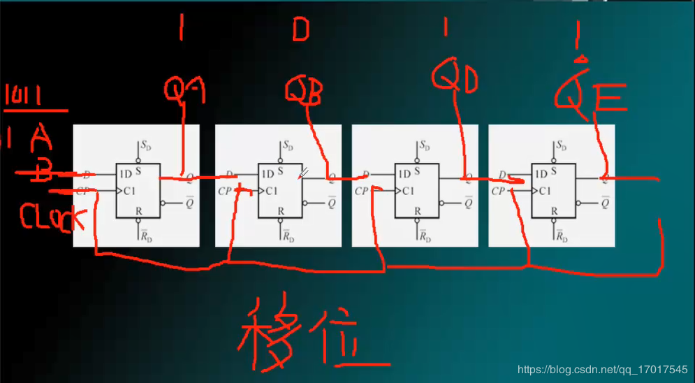

164内部结构(连接示意----一共有8个D触发器)
在这里插入图片描述

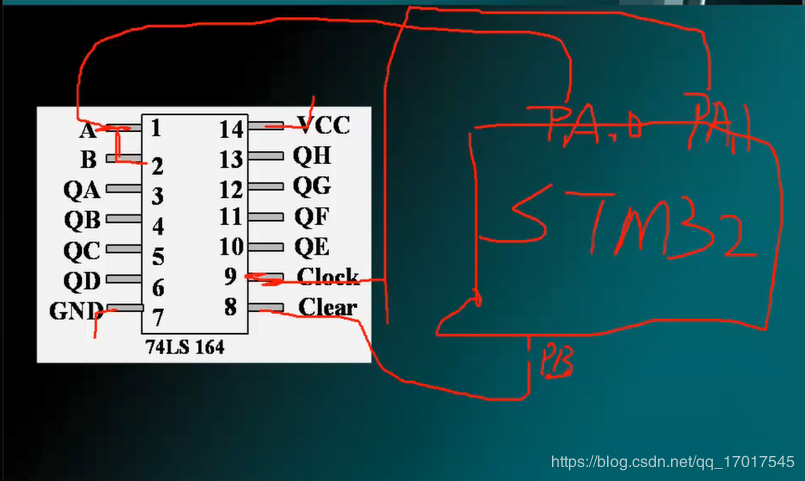

实验
连接示意
在这里插入图片描述
在这里插入图片描述
代码
// PA.0连接A/B,PA.1连接Clock,PB.0连接Clear
// 使得164的QA~QH输出:11000011

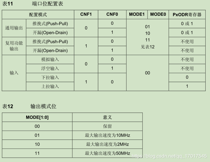

//1、设置PA.0推挽输出,设置PA.1、PB.0推挽输出
GPIOA->CRL = 0x33;
GPIOB->CRL = 0X03;
