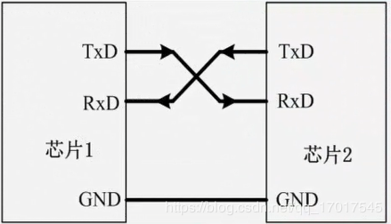

一般可以应用到如下一些场合:
1.芯片间的近距离通信
在这里插入图片描述

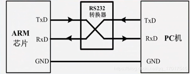

2.与PC机之间的通信(下图中的RS232只是电平的转换)
在这里插入图片描述

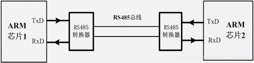

3.模块之间的远距离通信
RS-485通信电路示意图
在这里插入图片描述
RS-485接口的最大传输距离可以达3000米,最高传输速率10Mbps,且抗噪声干扰性好。
RS-485的电气特性:逻辑“1”以两线间的电压差为 +2V ~ +6V 表示:逻辑“0”以两线间的电压差为 -2 ~ -6V 表示。接口信号电平比 RS-232-C 降低了,该电平与TTL 电平兼容,柯方便与TTL电路连接。

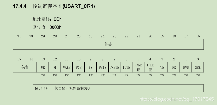

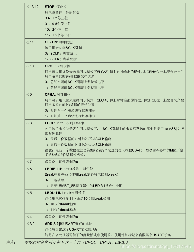

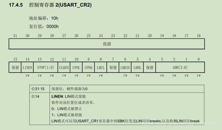

1.通过在USART_CR1寄存器上置位UE来激活USART
2.编程USART_CR1的M位来定义字长。
3.在USART_CR2中编程停止位的位数。

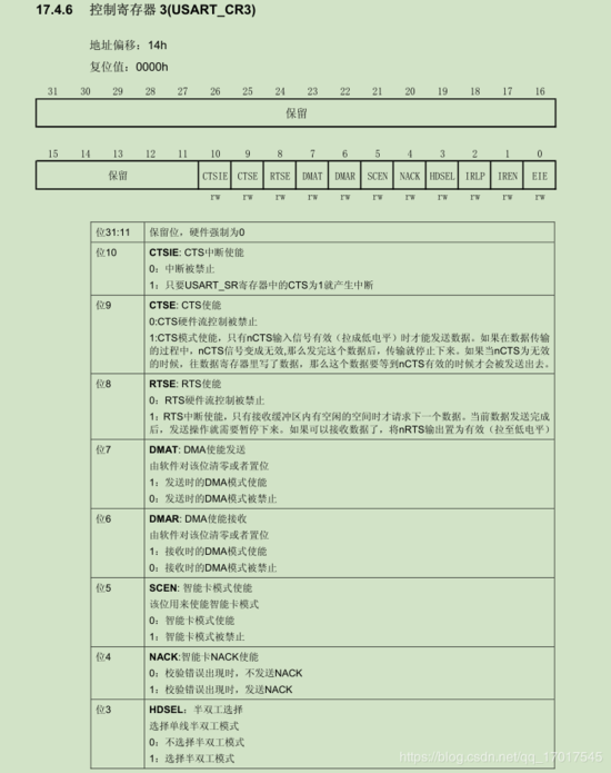

4.如果采用多缓冲器通信,配置USART_CR3中的DMA使能位(DMAT)。按多缓冲器通信中的描述配置DMA寄存器。
5.设置USART_CR1中的TE位,发送一个空闲帧作为第一次数据发送。

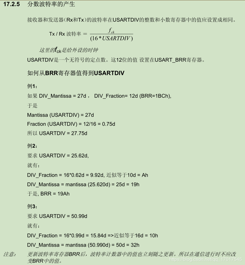

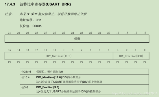

6.利用USART_BRR寄存器选择要求的波特率。
7.把要发送的数据写进USART_DR寄存器(此动作清除TXE位)。在只有一个缓冲器的情况下,对每个待发送的数据重复步骤7。

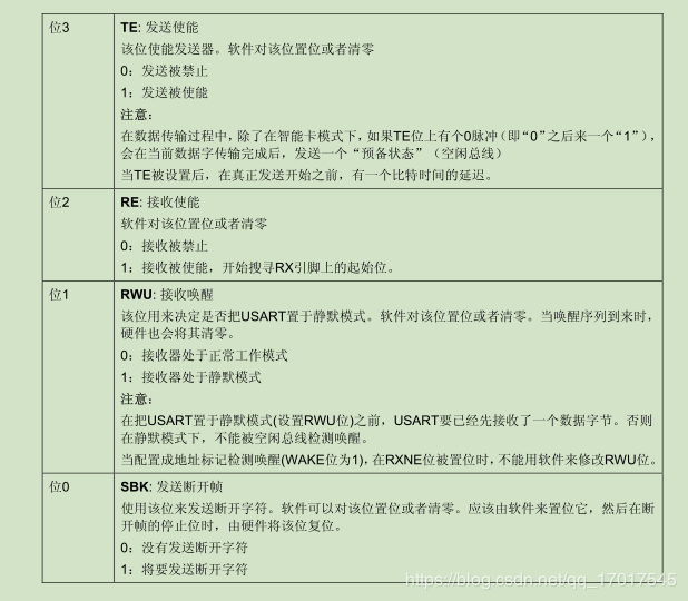

6.设置 USART_CR1的 RE 位。激活接收器,使它开始寻找起始位。

涉及到的主要寄存器寄存器

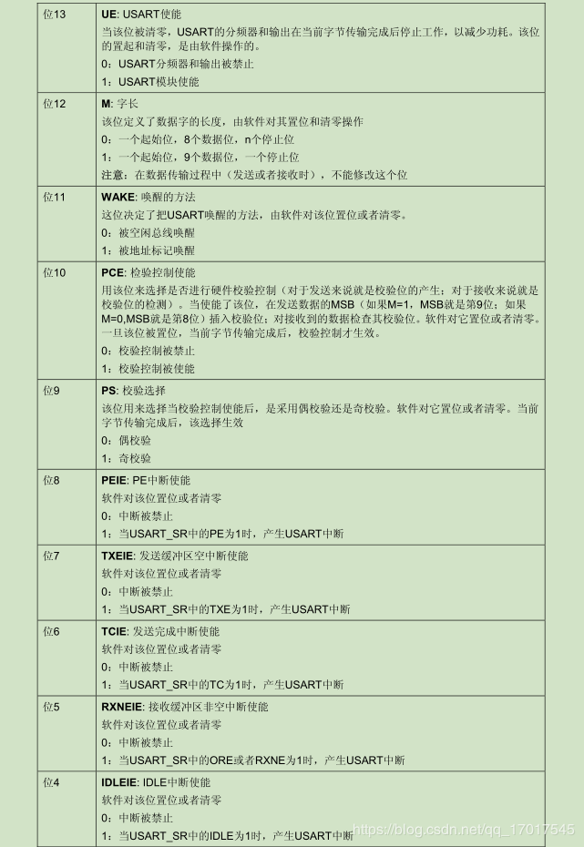

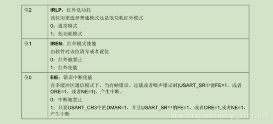

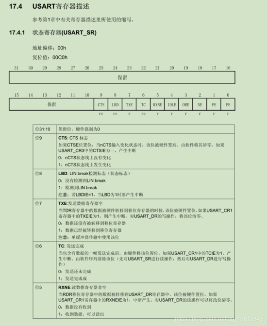

1.状态寄存器
(Status register)

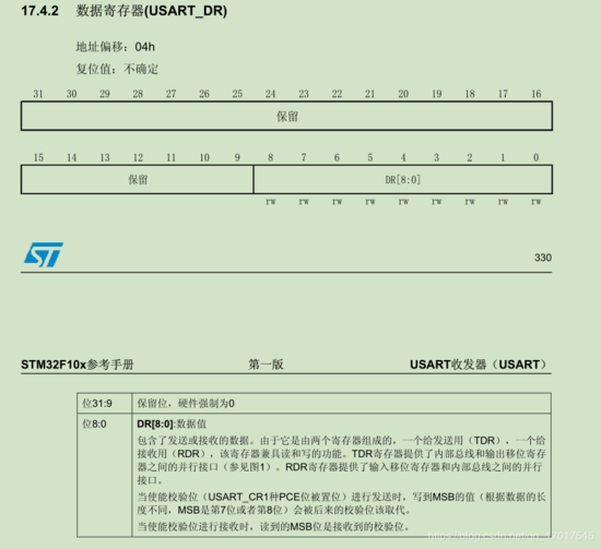

2.数据寄存器
3.波特率寄存器
4.控制寄存器1
5.控制寄存器2
6.控制寄存器3

USART1->CR1 |= (1<<13); //USART_CR1的第13位为UE位,置1使能
USART1->CR1 &= ~(1<<12); //USART_CR1的第13位为UE位,清0是 一个起始位,8个数据位,n个停止位
USART1->CR2 &= ~(3<<12); //USART_CR2的第12、13位为停止位,置00 是表示1个停止位
USART1->CR1 |= (1<<3); //USART_CR1的第3位为TE位,置1发送使能
//关于波特率的设置,查看手册或者上方截图
Bound = 9600;
Div = (float)(72*1000*1000)/(Bound*16); //外设时钟为72Mhz
M = Div;   //获取
F = (Div-M)*16;
BRR = M<<4|F;
USART1->BRR = BRR;
//第二步:发送一个字符‘A’到USART1的DR
for(F=0;F<30;F++)
USART1->DR = data;
data++;
//USART_SR状态寄存器的第6位表示发送完成,为1表示发送完成,这里判断是否为0,为0继续等待
while((USART1->SR & (1<<6))==0) ;
