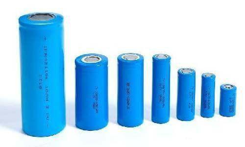

同为油电混合动力汽车中的佼佼者,丰田和本田在储能电池方面,选取的类型并不相同:丰田一直采用的是镍氢电池,而本田选择的却是锂离子电池。氢云链认为,这两种电池各有千秋。
具体来看,和镍氢电池相比,锂离子电池具有以下优势:
1.放电电压高。目前,锂离子电池的放电电压一般在3.2V-3.7V之间,而镍氢电池的放电电压只有1.2V,也就是说,一节锂离子电池的电压相当于由3节镍氢电池串联而成。锂离子电池高放电电压,便于组成电池组。
2.能量密度高。在能量密度方面,锂离子电池完胜镍氢电池。当前,锂离子电池能量密度已突破300wh/kg,而镍氢电池能量密度最高也只有140wh/kg。
3.自放电率低。在满电存放的情况下,镍氢电池每月电量会自行释放25%-35%,而锂电池每月的自放电率只有2%-5%。
4.高低温适应强。锂离子电池的工作温度区间为-20℃-60℃,而镍氢电池的工作温度区间为-15~40℃。锂离子电池更为适合汽车复杂的工作环境。
5.没有记忆效应。锂电池没有记忆效应,而镍氢电池是有记忆效应的。
6.重量轻,体积小。由于锂离子电池的能量密度更高,在相同容量的情况下,重量更轻,体积更小。
7.使用寿命长。镍氢电池的充电循环次数为500次,而锂电池可达1000次以上。
8.锂离子电池的内阻比镍氢电池低,所以使用效果更好,更能适应大电流的放电,在使用后期也不太容易出现待机时几格电,一使用就没电的情况。
相反,镍氢电池也并非一无是处,相比锂电池它具有以下优势:
1、镍氢电池的能量密度较低,再加上它是以水作为电解液的,所以不易燃烧,安全性能比锂离子电池更好。
2、混合动力系统的工作方式,需要不停的对电池进行快速充放电,而镍氢电池恰恰具备良好的快速充放电性能。也就是说,在油电混合动力汽车上,使用镍氢电池比使用锂电池更有优势。
3、镍氢电池的制造成本比锂离子电池更低。
氢云链总结
电池性能方面看,锂离子电池比镍氢电池更好。不过,由于油电混合动力汽车电池的容量不大,即便使用能量密度更高的锂电池,也只能减轻10公斤左右重量,对于实现整车轻量化目的并没有多少作用。
除此之外,电池的安全最重要!再加上成本控制考虑,镍氢电池用于油电混合动力汽车比锂离子电池似乎更加适合,所以这也是为什么镍氢电池会成为丰田混动车型的首选原因。
