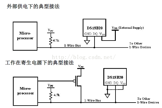

1.1模块特征:
供电方式 (两种供电方式:供电为:3— 5.5V)

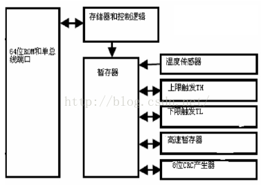

DS18B20结构图

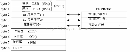

主要由2部分组成:64位ROM、9字节暂存器,如图所示
   (1)64位ROM。它的内容是64位序列号,它可以被看做是该DS18B20de地址序列码,
        其作用是使每个DS18B20都不相同,这样就可以实现一根总线上挂载多个DS18B20
        的目的。(由于实验条件,本次只在一根总线下挂载了一个DS18B20)。
   (2)9字节暂存器包含:温度传感器、上限触发TH高温报警器、下线触发TL低温报警
        器、高速暂存器、8位CRC产生器。
以上部分为9字节的暂存单元(包括EEPROM)。
字节0—1是温度暂存器,用来存储转换好的温度。
字节2—3是用户用来设置最高报警和最低报警值。软件实现。(由于设计时的气候环境,
         只设置了一个上限温度报警,而没有设定下限温度报警)。
字节4是配置寄存器,用来配置转换精度,让它工作在9—12位。
字节5—7保留位。
字节8 CRC校验位。是64位ROM中的前56位编码的校验码。由CRC发生器产生。

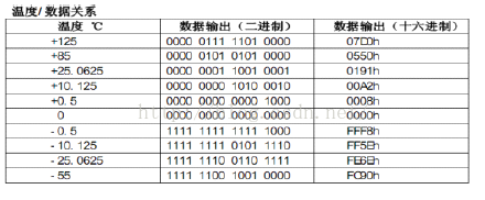

温度寄存器
    温度寄存器结构图
      温度寄存器由两个字节组成,分为低8位和高8位,一共16个字节。
        *其中,第0位到第3位,存储的是温度值的小数部分。
        *第4位到第10位存储的是温度值的整数部分。
        *第11位到第15位为符号位,全0表示是正温度,全1表示负温度。
        *下表中的数值,如果相应的位为1,表示存在,如果相应的位为0,表示不存在。

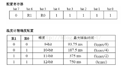

  配置寄存器
    配置寄存器结构图
      精确值:
           9--bit       0.5℃
           10-bit       0.25℃
           11-bit       0.125℃
           12-bit       0.0625℃
            一般都默认为12--bit

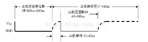

  初始化:
         初始化时序包括:主机发出的复位脉冲和从机发出的应答脉冲。主机通过拉低单总线480-960us产生复位脉冲;然后由主机释放总线,并进入接收模式。主机释放总线时,    会产生一由低电平跳变为高电平的上升沿,单总线器件检测到该上升沿后,延时15-60us,接着单总线器件通过拉低总线60-240us来产生应答脉冲。主机接收到从机的以应     答脉冲后,说明有单总线器件在线,初始化完成,主机可以对从机进行ROM命令和操作。

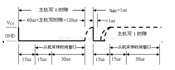

位写入时序
      写时隙:当主机把数据线从逻辑高电平拉到逻辑低电平时候,开始写时隙,两种写时间隙:写1和写0。所有写时隙必须最少持续60us,包括两个写周期间至少1us的恢            复时间。DQ引脚电平变低后,DS18B20在一个15us到60us的时间内对DQ引脚采样。如果DQ引脚高电平,写1,如果低电平,写0,主机要生成一个写1时间隙。
         必须把数据线拉到低电平然后释放,在写时隙开始后的15us内允许数据拉到高电平。主机要生成一个写0时间隙,必须把数据线拉到低电平并保持60us。

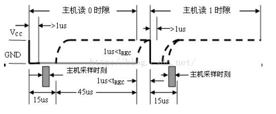

 位读入时序
  当主机把总线从高电平拉低,并保持至少1us后释放总线;并在15us内读取从DS18B20输出的数据。
