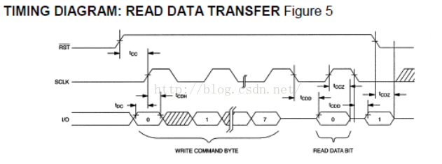

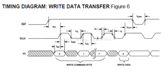

 对于时钟芯片,我们只要知道它的写入时序图和读出时序图,以及时钟芯片内部
 所对应的地址就可以了,
 所谓写是写入EEPROM里面,即设定好一个时钟的初值,然后每次刷新的时钟的
 新值都写入EEPROM里保存起来,再从EEPROM里读出来,这样就能保证当外部
 电源掉电后,自带的电池仍能按照掉电时的时间继续刷新,而不是回到初始值。
读一个数据的时序图
 写一个数据的时序图
 内部各功能地址
