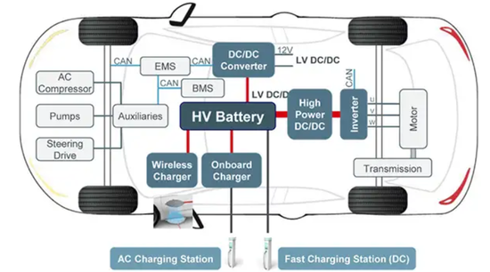

普通汽车的主要电源通常是标准的12 V,提供100至200安培小时(Ah)的铅酸电池。然而,与EV电池的要求相比,这还不够,EV电池还需要提供更高容量的“原动机”(prime-mover)电源(图1)。因此,EV中的电池组容量范围为50至150千瓦时(kWh),具体取决于车辆功能,尺寸和供应商,典型电压为200至300伏。
图片.png?imageView2/2/w/550
图1:EV中基于电池的电源子系统为牵引电机和相关功能提供电源,以及驱动程序的许多标准功能和组件。 (图片来源:ROHM Semiconductor)

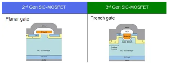

例如,ROHM半导体公司长期提供其第二代SiC器件,这些器件已广泛应用于汽车应用中。大多数标准SiC MOSFET(包括这些第二代器件)使用的平面结构随着单元尺寸的减小而接近内部FET电阻的下限(图2)。相比之下,ROHM的第三代产品采用在栅极和源极下形成的双沟槽结构,从而可以继续有效地减小沟道尺寸和导通电阻。
如图2所示:ROHM的SiC器件从第2代到第3代的转变,包括了工艺增强和主要结构变化。
采用ROHM的第三代SiC MOSFET,专有的沟槽栅极结构可将导通电阻降低50%,输入电容比现有平面型SiC MOSFET降低35%。这样可以显着降低开关损耗,并提供更快的开关速度,从而提高整体效率。此外,与600 V和900 V器件相比,这些1200/1800 V SiC MOSFET具有更小的芯片面积,以及较低的恢复损耗。

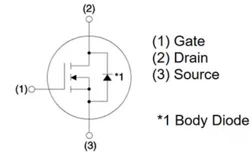

例如,ROHM的SCT3160KL是一款N沟道SiC功率MOSFET,针对高达17 A的负载进行了优化(图3)。
它采用TO-247N封装,尺寸仅为16 mm(宽)x 21 mm(高)x 5 mm(t),背面有一个散热片,可轻松连接到散热器上(图4)。其顶级规格表明它非常适合适度的电流和功率要求(表3)。

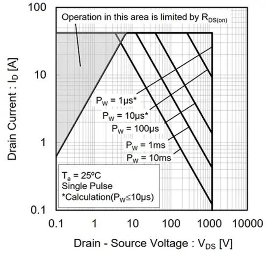

最大安全工作区(SOA)解释了SiC器件如何适合脉冲工作周期,适用于在较高电压下的开关电源和稳压器(图5)。
图5:SCT3160KL的SOA图建立并限制了漏极电流,漏极——源极电压和脉冲功率处理的最大限制。 (图片来源:ROHM Semiconductor)

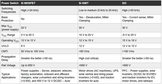

SiC基FETS,Si MOSFET和IGBT之间的差异总结在下表中。
表5:虽然基于Si的MOSFET和IGBT具有一些类似的驱动要求,但SiC器件驱动器的规格却大不相同。 (表来源:德州仪器)

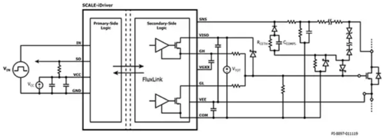

隔离式SiC驱动器解决方案中,比如Power Integrations的SIC1182K,这是一款单通道,8A SiC栅极驱动器,具有高达1200 V的先进有源钳位和增强隔离。请注意,虽然这种隔离式SiC驱动器模块不符合AEC认证,但Power Integrations可以提供非常相似的SID11x2KQ MOSFET/IGBT栅极驱动器系列,符合AEC-100 1级标准。例如SID1182KQ-TL,一个8 A/1200V单通道IGBT/MOSFET栅极驱动器。
SIC1182K采用16引脚eSOP-R16B封装(9 mm x 10 mm x 2.5 mm),具有9.5 mm的爬电距离和间隙,符合法规要求,并具有大量的初级侧接地电位连接,也可用作散热翼(图9)。隔离由公司专有的固体绝缘子FluxLink技术提供,驱动器已获得VDE 0884-10认证和UL 1577认证(待定)。
图9:Power Integrations的SIC1182K隔离式SiC栅极驱动器上的引脚3,4,5和6的合并连接提供了散热路径以及大量的初级侧接地连接。 (图片来源:Power Integrations)
SIC1182K在开启阶段结合了短路保护,并通过高级有源钳位在关断时实现过压限制,所有这些都可通过一个传感引脚完成。隔离栅极驱动器需要连接初级/次级侧电源和接地,逻辑控制和驱动输出。提供额外的连接以实现更强大的驱动程序(图10)。这些包括用于逻辑故障信号(漏极开路)的连接,用于检测导通时的短路事件并限制关断时的过电压的感测输入,自举和电荷泵电源电压以及次级侧参考电位。
