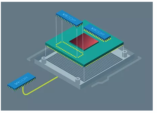

电源系统工程师现在面临几项挑战。Phil表示,以AI处理器电路板的电源设计为例,处理器电流的急剧上升始于2017年,客户希望为其AI GPU和ASIC提供500A、1V以下的严格稳压解决方案。这带来了一项非常艰巨的挑战:传统多相降压阵列密度不够,无法尽可能靠近处理器放置,也就是说稳压器和处理器之间会有大约200μΩ至400μΩ的PDN电阻。在500A和400μΩ的PDN电阻的情况下,电路板上会有100W的功耗。这就意味着,假设处理器功耗为400W,系统效率会因PDN的原因降至75%。由于PDN电阻和电流都很高,因此12V 多相解决方案无法满足性能需求。而随着处理器电流需求持续提升至1000至1500A峰值,需要全新的方法来显著降低PDN电阻以及相关电路板功率及效率损耗。
Vicor提供了一种方法——通过在封装产品上提供横向及纵向分比式电源,解决了这一极为艰巨的复杂难题。横向解决方案可将PDN电阻降至50μΩ,而纵向解决方案则可将其降至5μΩ。这样,在纵向供电情况下,一项1000A的GPU或ASIC电源设计在电阻为50μΩ时,会消耗5W的PDN电源。这一方法使得Vicor在AI处理器电源市场处于领先地位。
