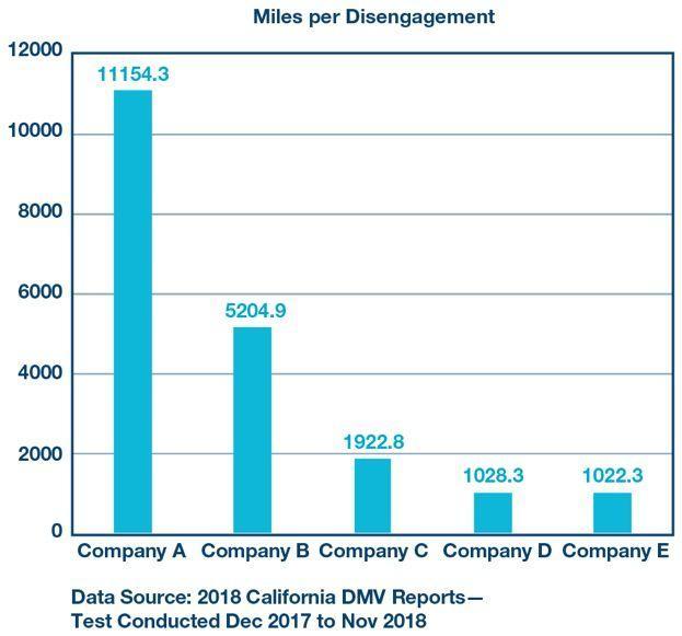

下图比较了2017年在硅谷测试的五家自动驾驶车辆公司的实际行驶里程数和脱离自动驾驶模式的次数(图1)2019年的数据尚未汇总,但个别公司的报告可在网上查阅。

*(图1)五大自动驾驶制造商在加州的测试数据:每次脱离人为接管后自动驾驶系统的平均行驶英里数(2017年12月至2018年10月)。
在这段时间内,总共有28家公司主动在在加州的公众场合对车辆进行了测试。 期间,在自动驾驶模式下共行驶2,036,296英里,发生143,720次人为接管。

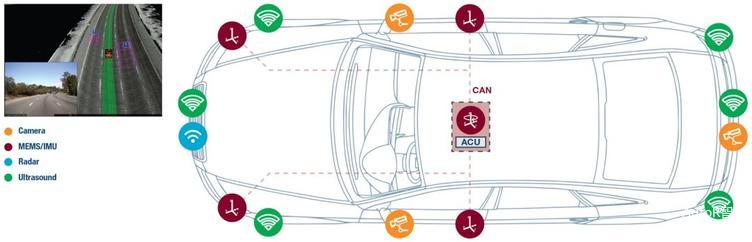

*(图2)用于ADAS感知和车辆导航的各种传感技术往往独立工作,并向驾驶员发出预警,以便做出反应。

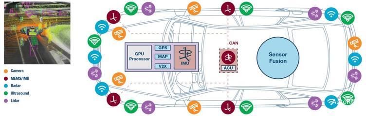

*(图3)为了确保自动驾驶车辆的安全,必须充分探测当前和历史状态、环境特性以及车辆自身状态(位置、速度、轨迹和机械状况)。

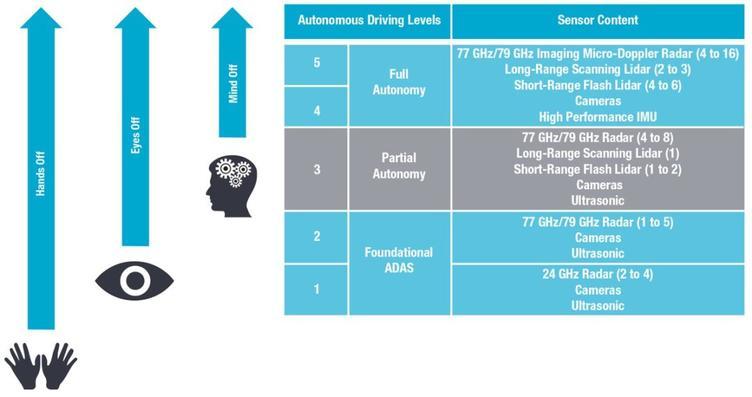

车辆的智能化程度通常用自动驾驶级别来表示: L1和L2主要是预警系统,而L3或更高级别的车辆被授权控制以避免事故,随着车辆发展到L5,方向盘将被取消,车辆完全自动驾驶。
在最初的几代系统中,随着车辆开始具备L2功能,各个传感器系统独立工作。
这些预警系统误报率较高,带来了不少麻烦,因此经常被关闭。

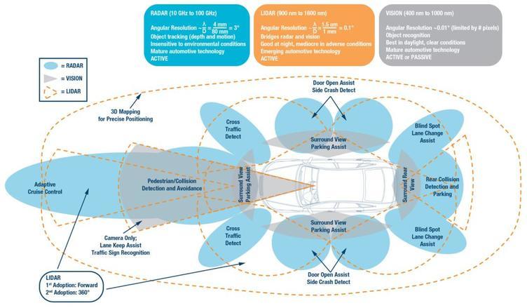

为了实现具有认知能力的全自动驾驶车辆,传感器的数量将显著增加。 此外,性能和响应速度也必须大幅提升(图3、图4)。

*(图4)自动驾驶等级和传感器要求。
