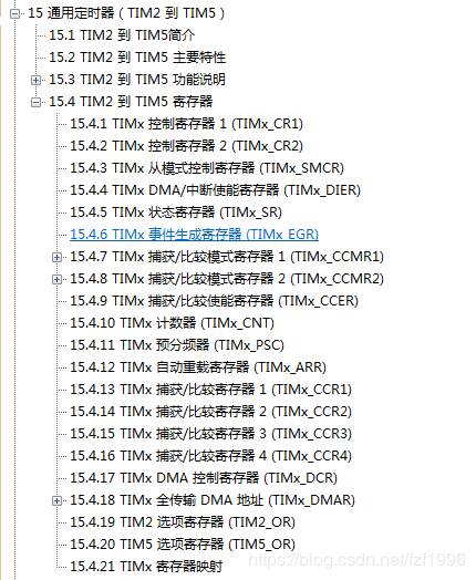

定时器
在这里插入图片描述
真多啊,14个定时器,三种。
通用定时器
在这里插入图片描述
在这里插入图片描述
在这里插入图片描述

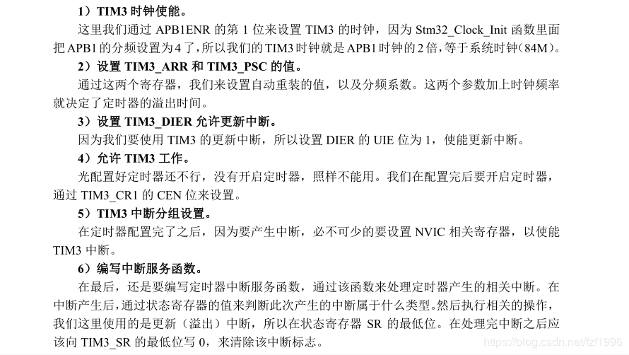

注意:
需要手动清除中断标志
在这里插入图片描述
在这里插入图片描述
TIM3->ARR = 5000-1; //自动重载寄存器,10Khz 的计数频率,计数 5K 次为 500ms
TIM3->PSC = 8400-1; //预分频器
两个寄存器的计算
PSC预分频器
//这里时钟选择为 APB1 的 2 倍,而 APB1 为 42M,所以TIM3的时钟频率为84M
在这里插入图片描述
PSC=8400
f=84M/8400=10000Hz=10KHz
t=1/f=0.1ms
每次技术时间0.1ms
ARR=5000-1; //自动重载寄存器
计数5000次,共500ms
//定时器溢出时间计算方法:Tout=((arr+1)*(psc+1))/Ft us.
//Ft=定时器工作频率,单位:Mhz

TIM3->ARR = 5000-1;  //10Khz 的计数频率,计数 5K 次为 500ms
TIM3->PSC = 8400-1;
TIM3->DIER |=1<<0;
TIM3->CR1 |= 1<<0;

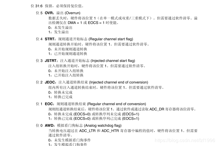

ADC
在这里插入图片描述
在这里插入图片描述
在这里插入图片描述
在这里插入图片描述
在这里插入图片描述
在这里插入图片描述
在这里插入图片描述
在这里插入图片描述
在这里插入图片描述
在这里插入图片描述
在这里插入图片描述
在这里插入图片描述
在这里插入图片描述
在这里插入图片描述
在这里插入图片描述
在这里插入图片描述
在这里插入图片描述
在这里插入图片描述

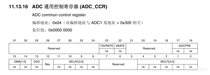

ADC->CCR=3<<16;  //ADCCLK=PCLK2/4=84/4=21Mhz,ADC 时钟不要超过 36Mhz

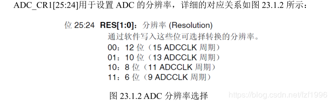

ADC1->CR1|=0<<24; //12 位模式

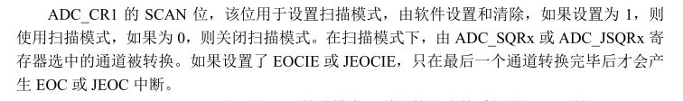

ADC1->CR1|=0<<8; //非扫描模式

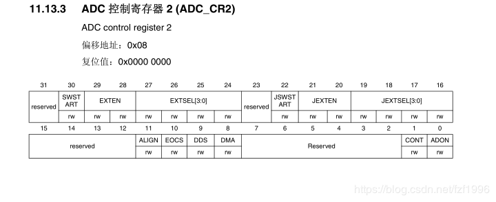

ADC1->CR2&=~(1<<1); //单次转换模式
ADC1->CR2&=~(1<<11); //右对齐
ADC1->CR2|=0<<28; //软件触发

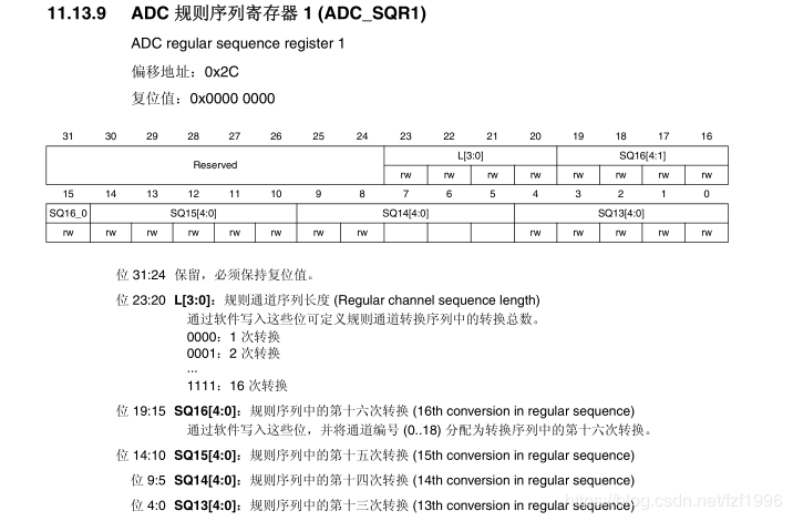

ADC1->SQR1&=~(0XF<<20);
ADC1->SQR1|=0<<20; //1 个转换在规则序列中 也就是只转换规则序列 1

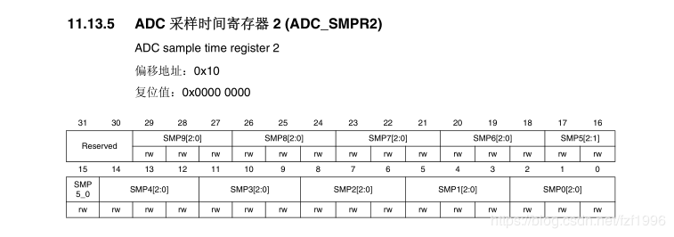

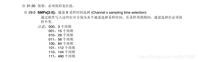

//设置通道 5 的采样时间
ADC1->SMPR2&=~(7<<(3*5)); //通道 5 采样时间清空
ADC1->SMPR2|=7<<(3*5); //通道 5 480 个周期,提高采样时间可以提高精确度
ADC1->CR2|=1<<0;  //开启 AD 转换器

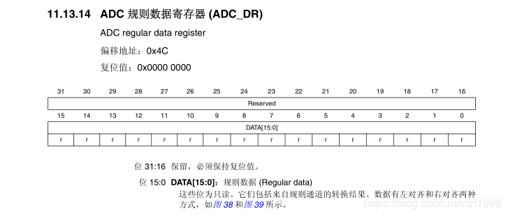

//获得 ADC 值
//ch:通道值 0~16
//返回值:转换结果
u16 Get_Adc(u8 ch)
ADC1->SQR3&=0XFFFFFFE0;//规则序列 1 通道 ch
ADC1->SQR3|=ch;  //ch:通道值 0~16
ADC1->CR2|=1<<30; //启动规则转换通道
while(!(ADC1->SR&1<<1));//等待转换结束
return ADC1->DR; //返回 adc 值
