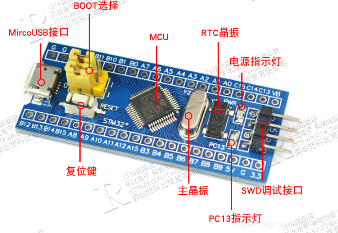

我用的板子:stm32f103c8t6

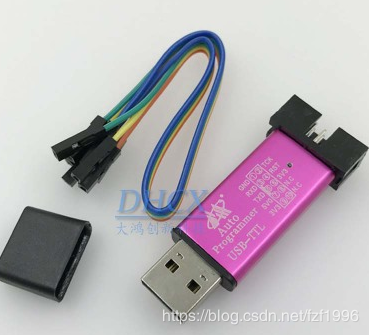

烧录器:传输代码的工具   ST-Link V2

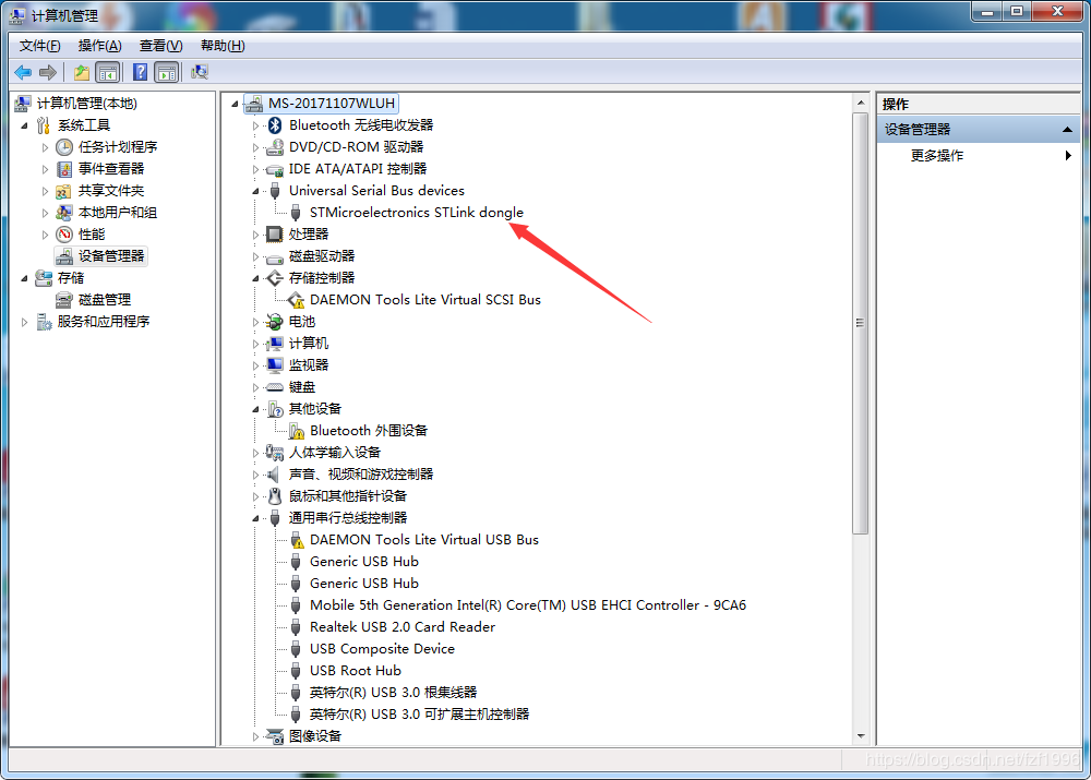

1、先把上面的驱动安装了,然后可以在设备管理器,找到你的设备

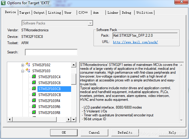

软件安好,需要安装芯片支持包
STM32芯片支持包
这里的芯片支持包对应标准库的开发,如采用HAL库,Cube软件会自动检测并安装Cube项目对应的芯片包
A.F1xxx系列芯片支持包
F1全系列支持包,比如常见的 STM32F103C8T6 需要此支持包

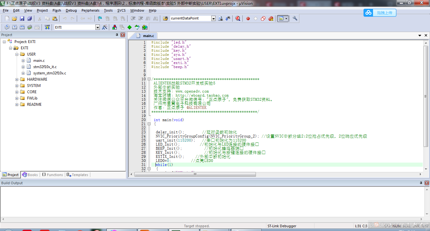

3、建立一个工程
这里我建议看视频跟着学一下,这里就不说了。注重你能把代码,烧录进单片机。
代码后面再讲。

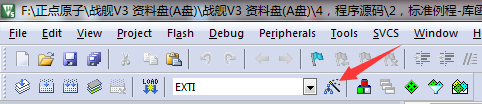

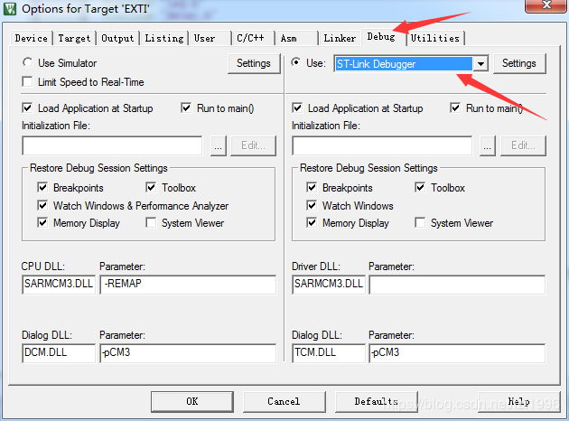

4、配置

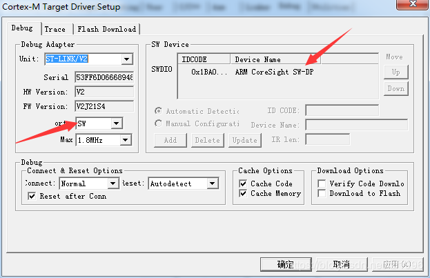

然后点击Settings。在跳出的对话框中进行如下选择,可以看到
SW Device信息框中出现目标芯片的信息。点击确定。

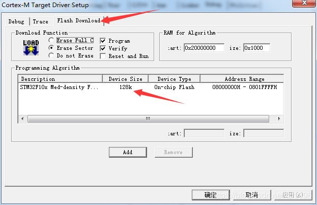

通过add和remove,选择你板子的flash

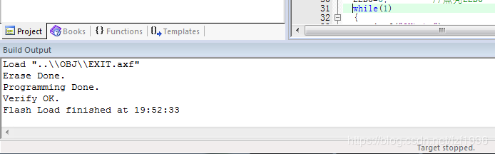

下载 ,也可以调试了
下载成功
