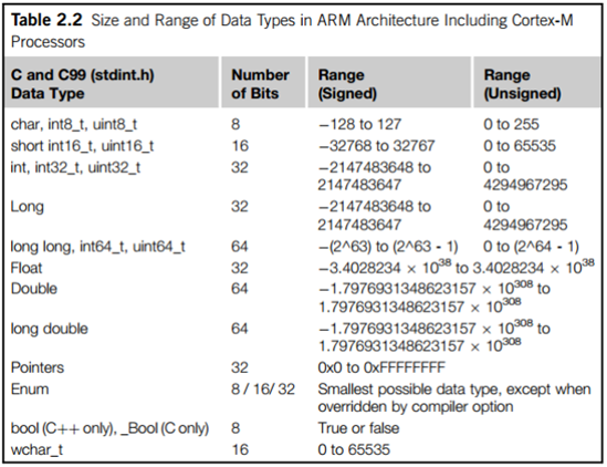

9.2.2      ARM架构(含Cortex-M系列)数据类型
ARM架构(含Cortex-M系列)的数据类型定义如下:

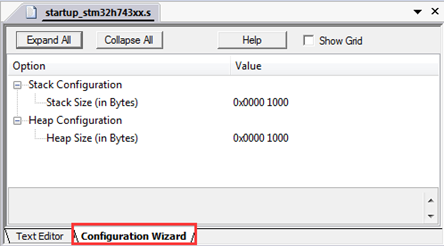

堆(heap)空间,主要用于动态内存分配,也就是说用 malloc,calloc, realloc等函数分配的变量空间是在堆上。以STM32H7为例,堆栈是在startup_stm32h743xx.s文件里面设置:

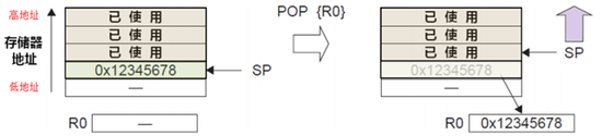

9.4.4      堆栈的基本操作
这里对入栈和出栈做个简单的介绍。PUSH入栈操作:SP先自减 4,再存入新的数值:
POP出栈操作:先从SP指针处读出上一次被压入的值,再把SP指针自增 4:

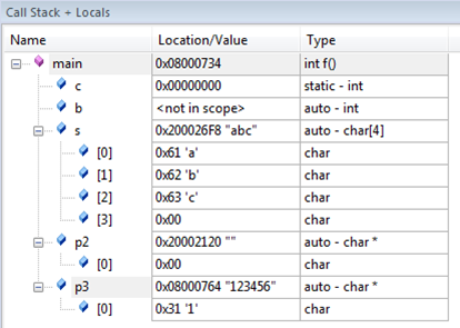

9.5   局部变量,全局变量和堆栈实例
通过下面的实例可以对局部变量,全局变量和堆栈有个感性的认识:
uint32_t a = 0;    //全局初始化区, 可以被其他c文件 extern 引用
static uint32_t ss = 0;    //静态变量,只允许在本文件使用
uint8_t *p1;         //全局未初始化区
int main(void)
uint32_t b;             //栈
uint8_t s[] = "abc";    //栈
uint8_t *p2;            //栈
uint8_t *p3 = "123456"; //123456在常量区,p3在栈上。
static uint32_t c =0;   //全局(静态)初始化区
p1 = (uint8_t *)malloc(10); //在堆区申请了10个字节空间
p2 = (uint8_t *)malloc(20); //在堆区申请了20个字节空间
strcpy(p1, "123456");      /* 123456字符串(结束符号是0(),总长度7)放在常量区,
                              编译器可能会将它与p3所指向的"123456"优化成一个地方 */
通过查看MAP文件,可以看全局变量在RAM中的位置:
Symbol Name                      Value        Ov Type        Size    Object(Section)
a                               0x20000000     Data            4         main.o(.data)
p1                              0x2000000c     Data            4         main.o(.data)
ss                              0x20000004     Data            4         main.o(.data)
而局部变量要调整状态进入main函数里面查看:
