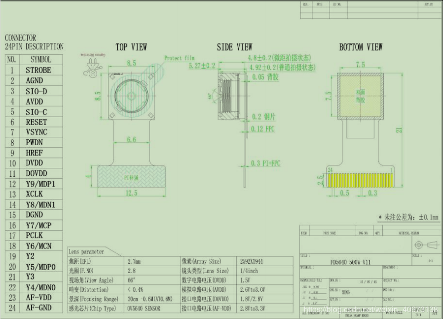

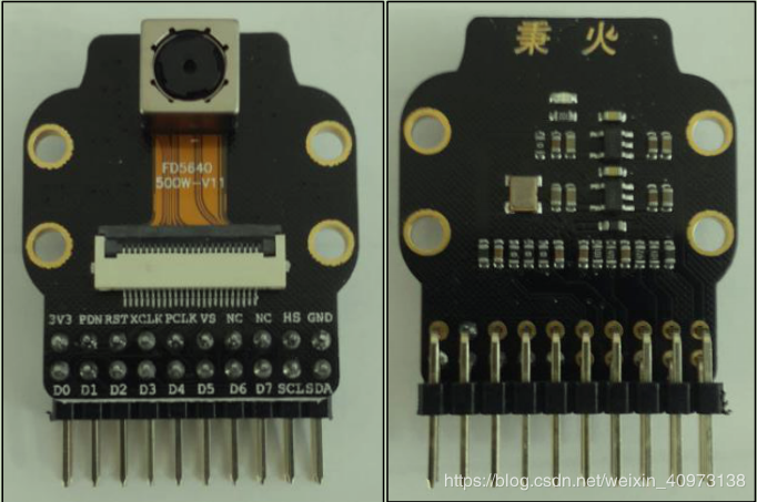

OV5640 摄像头
在这里插入图片描述
镜头部件包含一个镜头座和一个可旋转调节距离的凸透镜,通过旋转可以调节焦距,正常使用时,镜头座覆盖在电路板上遮光,光线只能经过镜头传输到正中央的图像传感器,它采集光线信号,然后把采集得的数据通过下方的信号引脚输出数据到外部器件。

OV5640 引脚及功能框图
引脚定义:
OV5640 模组带有自动对焦功能
在这里插入图片描述

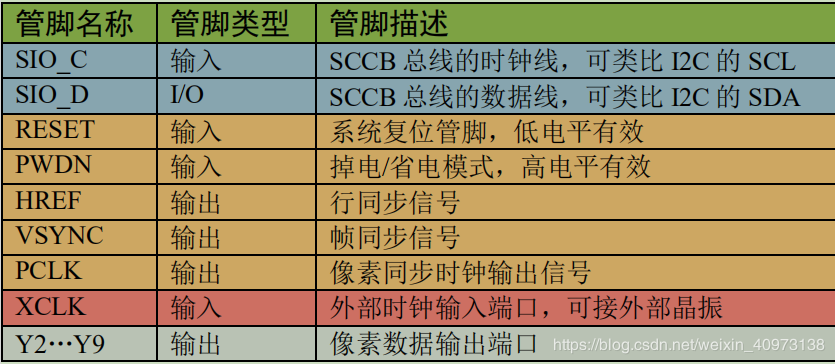

信号引脚功能介绍:
在这里插入图片描述

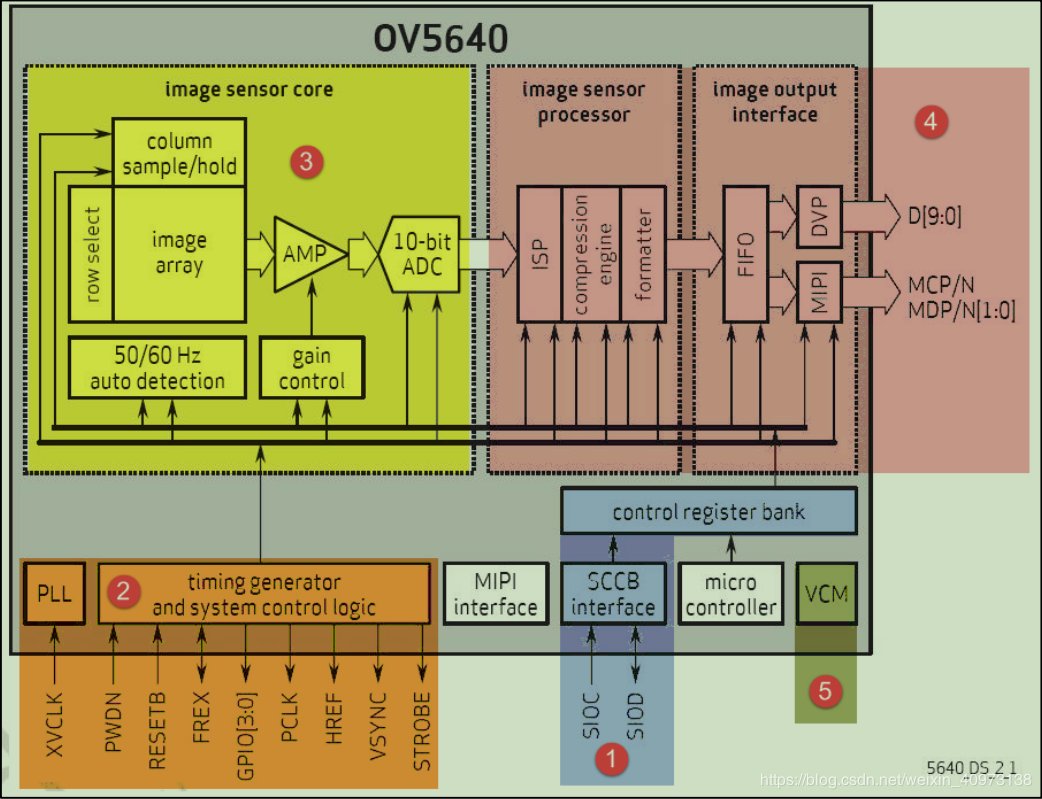

OV5640 功能框图:
在这里插入图片描述
1. 控制寄存器
标号①处的是 OV5640 的控制寄存器,它根据这些寄存器配置的参数来运行,而这些参数是由外部控制器通过 SIO_C 和 SIO_D 引脚写入的,SIO_C 与 SIO_D 使用的通讯协议跟 I2C 十分类似,在 STM32 中我们完全可以直接用 I2C 硬件外设来控制。
2. 通信、控制信号及时钟
标号②处包含了 OV5640 的通信、控制信号及外部时钟,其中 PCLK、HREF 及VSYNC 分别是像素同步时钟、行同步信号以及帧同步信号,这与液晶屏控制中的信号是很类似的。RESETB 引脚为低电平时,用于复位整个传感器芯片,PWDN 用于控制芯片进入低功耗模式。
注意最后的一个 XVCLK 引脚,它跟 PCLK 是完全不同的,XVCLK 是用于驱动整个传感器芯片的时钟信号,是外部输入到OV5640 的信号;而 PCLK 是 OV5640 输出数据时的同步信号,它是由 OV5640 输出的信号。XCLK 可以外接晶振或由外部控制器提供,若要类比 XCLK 之于OV5640 就相当于 HSE 时钟输入引脚与 STM32 芯片的关系,PCLK 引脚可类比STM32 的 I2C 外设的 SCL 引脚。
3. 感光矩阵
标号③处的是感光矩阵,光信号在这里转化成电信号,经过各种处理,这些信号存储成由一个个像素点表示的数字图像。
4. 数据输出信号

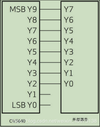

标号④处包含了 DSP 处理单元,它会根据控制寄存器的配置做一些基本的图像处理运算。这部分还包含了图像格式转换单元及压缩单元,转换出的数据最终通过Y0-Y9 引脚输出,一般来说我们使用 8 根数据线来传输,这时仅使用 Y2-Y9 引脚,OV5640 与外部器件的连接方式见下图。
在这里插入图片描述
5. 数据输出信号
标号⑤处为 VCM 处理单元,他会通过图像分析来实现图像的自动对焦功能。

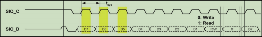

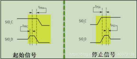

SCCB 的起始、停止信号及数据有效性
SCCB 的起始信号、停止信号及数据有效性与 I2C 完全一样,见下图:
起始信号:在 SIO_C 为高电平时,SIO_D 出现一个下降沿,则 SCCB 开始传输。
停止信号:在 SIO_C 为高电平时,SIO_D 出现一个上升沿,则 SCCB 停止传输。
数据有效性:除了开始和停止状态,在数据传输过程中,当 SIO_C 为高电平时,必须保证 SIO_D 上的数据稳定,也就是说,SIO_D 上的电平变换只能发生在 SIO_C 为低电平的时候,SIO_D 的信号在 SIO_C 为高电平时被采集。

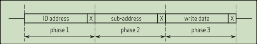

三步写操作
三步写操作可向从设备的一个目的寄存器中写入数据,见下图:
在这里插入图片描述
在三步写操作中,第一阶段发送从设备的 ID 地址+W 标志(等于 I2C 的设备地址:7 位设备地址+读写方向标志);
第二阶段发送从设备目标寄存器的 16 位地址;
第三阶段发送要写入寄存器的 8 位数据。
图中的“X”数据位可写入 1 或 0,对通讯无影响。

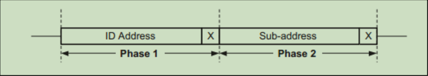

两步写操作
而两步写操作没有第三阶段,即只向从器件传输了设备 ID+W 标志和目的寄存器的地址,见下图。
在这里插入图片描述
两步写操作是用来配合后面的读寄存器数据操作的,它与读操作一起使用,实现 I2C 的复合过程。

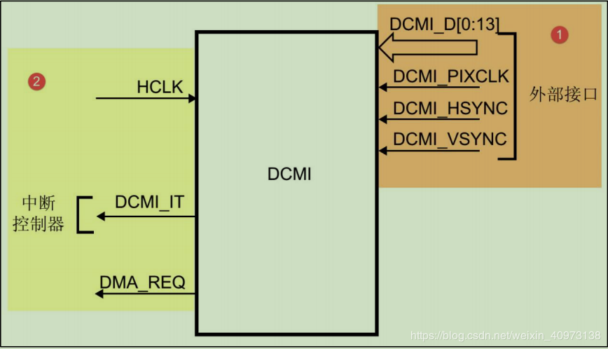

DCMI 整体框图
在这里插入图片描述

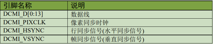

1. 外部接口及时序
上图标号①处的是 DCMI 向外部引出的信号线。DCMI 提供的外部接口的方向都是输入的,接口的各个信号线说明见下表:
在这里插入图片描述
其中 DCMI_D 数据线的数量可选 8、10、12 或 14 位,各个同步信号的有效极性都可编程控制。

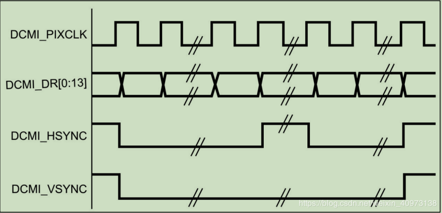

它使用的通讯时序与 OV5640 的图像数据输出接口时序一致,见下图:
在这里插入图片描述
2. 内部信号及 PIXCLK 的时钟频率
整体框图中标号②处表示 DCMI 与内部的信号线。在 STM32 的内部,使用 HCLK 作为时钟源提供给 DCMI 外设。从 DCMI 引出有 DCMI_IT 信号至中断控制器,并可通过DMA_REQ 信号发送 DMA 请求。
DCMI 从外部接收数据时,在 HCLK 的上升沿时对 PIXCLK 同步的信号进行采样,它限制了 PIXCLK 的最小时钟周期要大于 2.5 个 HCLK 时钟周期,即最高频率为 HCLK 的1/4。

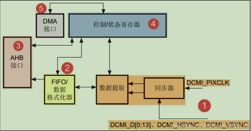

DCMI 接口内部结构
在这里插入图片描述
1. 同步器
同步器主要用于管理 DCMI 接收数据的时序,它根据外部的信号提取输入的数据。
2. FIFO/数据格式化器
为了对数据传输加以管理,STM32 在 DCMI 接口上实现了 4 个字(32bit x4)深度的FIFO,用以缓冲接收到的数据。
3. AHB 接口
DCMI 接口挂载在 AHB 总线上,在 AHB 总线中有一个 DCMI 接口的数据寄存器,当我们读取该寄存器时,它会从 FIFO 中获取数据,并且 FIFO 中的数据指针会自动进行偏移,使得我们每次读取该寄存器都可获得一个新的数据。
4. 控制/状态寄存器
DCMI 的控制寄存器协调图中的各个结构运行,程序中可通过检测状态寄存器来获 DCMI 的当前运行状态。
5. DMA 接口
由于 DCMI 采集的数据量很大,我们一般使用 DMA 来把采集得的数据搬运至内存。

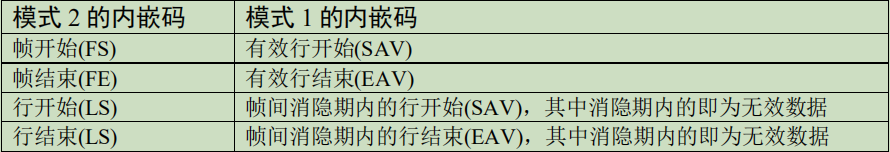

同步方式
DCMI 接口支持硬件同步或内嵌码同步方式,硬件同步方式即使用 HSYNC 和 VSYNC作为同步信号的方式,OV5640 就是使用这种同步时序。
而内嵌码同步的方式是使用数据信号线传输中的特定编码来表示同步信息,由于需要用 0x00 和 0xFF 来表示编码,所以表示图像的数据中不能包含有这两个值。利用这两个值,它扩展到 4 个字节,定义出了 2 种模式的同步码,每种模式包含 4 个编码,编码格式为0xFF0000XY,其中 XY 的值可通过寄存器设置。当 DCMI 接收到这样的编码时,它不会把这些当成图像数据,而是按照下表中的编码来解释,作为同步信号。
在这里插入图片描述

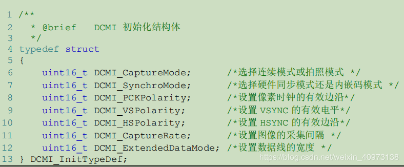

DCMI 初始化结构体
在这里插入图片描述
1. DCMI_CaptureMode
本成员设置 DCMI 的捕获模式,可以选择为连续摄像(DCMI_CaptureMode_Continuous)或单张拍照 DCMI_CaptureMode_SnapShot;
2. DCMI_SynchroMode
本成员设置 DCMI 数据的同步模式,可以选择为硬件同步方式(DCMI_SynchroMode_Hardware)或内嵌码方式(DCMI_SynchroMode_Embedded);
3. DCMI_PCKPolarity
本成员用于配置 DCMI 接口像素时钟的有效边沿,即在该时钟边沿时,DCMI 会对数据线上的信号进行采样,它可以被设置为上升沿有效(DCMI_PCKPolarity_Rising)或下降沿有效(DCMI_PCKPolarity_Falling);
4. DCMI_VSPolarity
本成员用于设置 VSYNC 的有效电平,当 VSYNC 信号线表示为有效电平时,表示新的一帧数据传输完成,它可以被设置为高电平有效(DCMI_VSPolarity_High)或低电平有效(DCMI_VSPolarity_Low);
5. DCMI_HSPolarity
类似地,本成员用于设置 HSYNC 的有效电平,当 HSYNC 信号线表示为有效电平时,表示新的一行数据传输完成,它可以被设置为高电平有效(DCMI_HSPolarity_High)或低电平有效(DCMI_HSPolarity_Low);
6. DCMI_CaptureRate
本成员可以用于设置 DCMI 捕获数据的频率,可以设置为全采集、半采集或 1/4 采集(DCMI_CaptureRate_All_Frame/ 1of2_Frame/ 1of4_Frame),在间隔采集的情况下,STM32 的 DCMI 外设会直接按间隔丢弃数据;
7. DCMI_ExtendedDataMode
本成员用于设置 DCMI 的数据线宽度,可配置为 8/10/12 及 14 位数据线宽(DCMI_ExtendedDataMode_8b/10b/12b/14b)。
