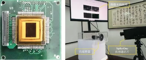

比如,黄铁军教授和他的团队研制的超速全时视觉芯片SpikeOne,空间分辨率为400×250(10 万像素),最大脉冲发放频率为4万Hz,即最小时间分辨率为25 μs ,时间灵敏度相当于传统4万帧的专用摄像设备,功耗只有350mW。
超速全时视觉芯片(SpikeOne)与成像系统
超速全时视觉芯片SpikeOne是一种典型的神经形态感知芯片,能够像灵长类生物眼睛一样感知光线变化并编码为高速脉冲序列。“全时”(full time)是指从芯片采集的脉冲序列中重构出任意时刻的画面,从而实现连续视觉感知。“超速”是相对于生物视觉而言的,生物视觉系统受限于生理限制,每秒发放的神经脉冲数只有几十个,“电眼”采用光电器件,脉冲发放频率达到万赫兹乃至更高。
采用SpikeOne 芯片的成像系统对实时采集的脉冲阵列数据,一方面可以接入神经网络进行视觉分析任务,如字符识别和对象检测等;另一方面,利用图像重构软件可以实时地显示当前场景的脉冲和纹理图像。对高速运动敏感,并能精细恢复场景图像,能够用于高速运动物体的检测、跟踪和识别,在自动驾驶、无人机控制、机器人视觉等领域的应用潜力巨大。
