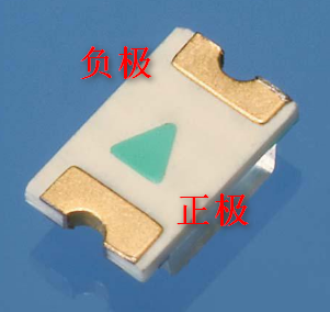

贴片发光二极管:
芯片背后都会有”T”字形或倒三角形符号,”T”一横的一边是正极,另一边是负极;三角形符号的“边”靠近的是正,“角”靠近的是负极。
芯片正面带彩色线的是负极,另一边是正极

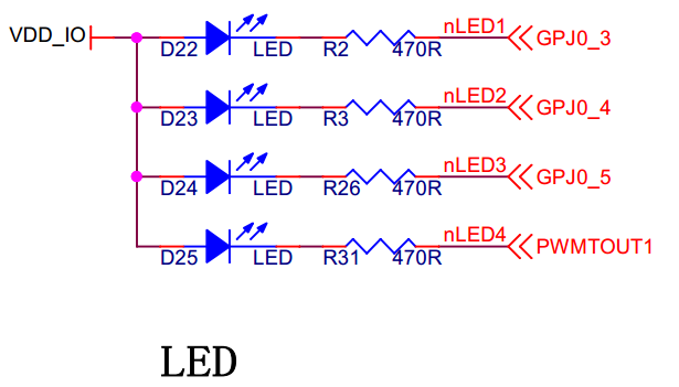

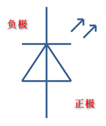

(2)发光二极管电路设计
先看一下 发光二极管电路符号
电路图设计
说明:
通过上面原理图可知,当GPJ0_3、GPJ0_4、GPJ0_5、PWMTOUT1 为低电平时,发光二极管发光。

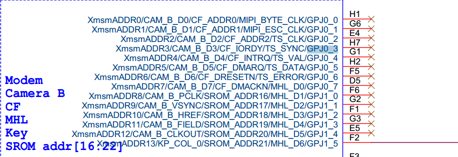

然后查看上述引脚接到处理器的什么位置:(核心板原理图是网上找的,所以标记可能不太一样)
那如何控制GPJ0_3等引脚呢?这里就涉及到GPIO寄存器了。接下来会从新开一篇文章详解。

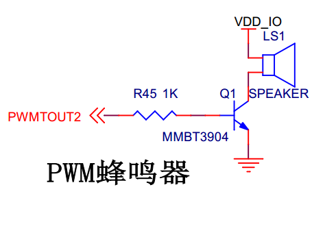

(2)蜂鸣器电路设计
查看底板原理图:
通过上图可以看到该电路采用了一个三极管基极来控制蜂鸣器的导通与否。当基极为高电平时,三极管导通,电流流过蜂鸣器,蜂鸣器发声;当基极为低电平时,三极管截止,无电流流过蜂鸣器,蜂鸣器关闭。

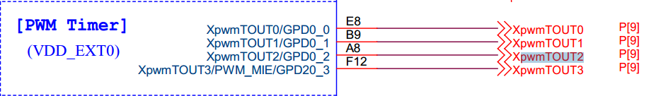

然后查看上述引脚接到处理器的什么位置:

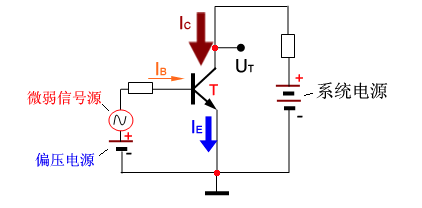

这里稍微讲一下三极管:
参看:图说三极管,太容易懂了!(史上最详细版本)
参看:三极管的动画

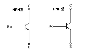

三极管分为NPN和PNP
基极 B;集电极 C;发射机 E
我们上面电路图为共基极电路:
集/基/射电流关系:
IE = IB + IC
IC = β * IB
如果 IB = 0, 那么 IE = IC = 0

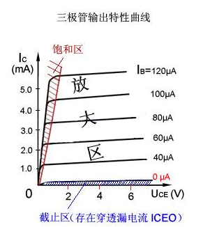

输出特性曲线:
当IB=0时, IC→0 ,称为三极管处于截止状态,相当于开关断开;  (截止区)
当IB>0时, IB轻微的变化,会在上以几十甚至百多倍放大表现出来; (放大区)
当IB很大时,IC变得很大,不能继续随IB的增大而增大,三极管失去放大功能,表现为开关导通。(饱和区)
