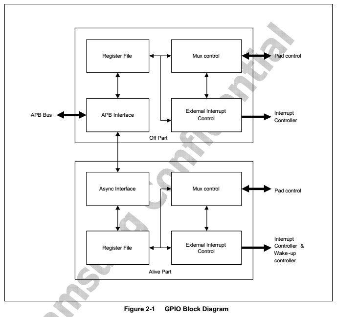

GPIO的主要功能包括:
•控制146个GPIO中断
•控制32个外部中断
•237个多功能输入/输出端口
•除了GPH0,GPH1,GPH2和GPH3(GPH *引脚是活动焊盘)之外,控制睡眠模式下的引脚状态.
GPIO由两部分组成,即活动部分和非活动部分。 在活着的部分供电睡眠模式,但在它的外部部分是不一样的。 因此,活动部分中的寄存器在睡眠模式下保持其值。

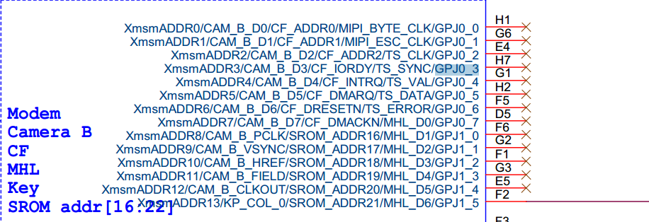

我们上篇文章讲到,控制LED的GPIO引脚。
当GPJ0_3、GPJ0_4、GPJ0_5、PWMTOUT1 为低电平时,发光二极管发光。
我们先点亮一个LED,配置GPJ0_3寄存器。

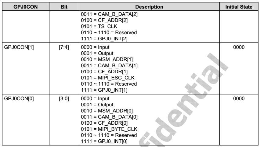

查看 S5PV210 芯片手册 第 172 页
端口组GPJ0控制寄存器,有六个控制寄存器,分别是GPJ0CON,GPJ0DAT,GPJ0PUD,GPJ0DRV,GPJ0CONPDN和端口组GPJ0控制寄存器中的GPJ0PUDPDN。

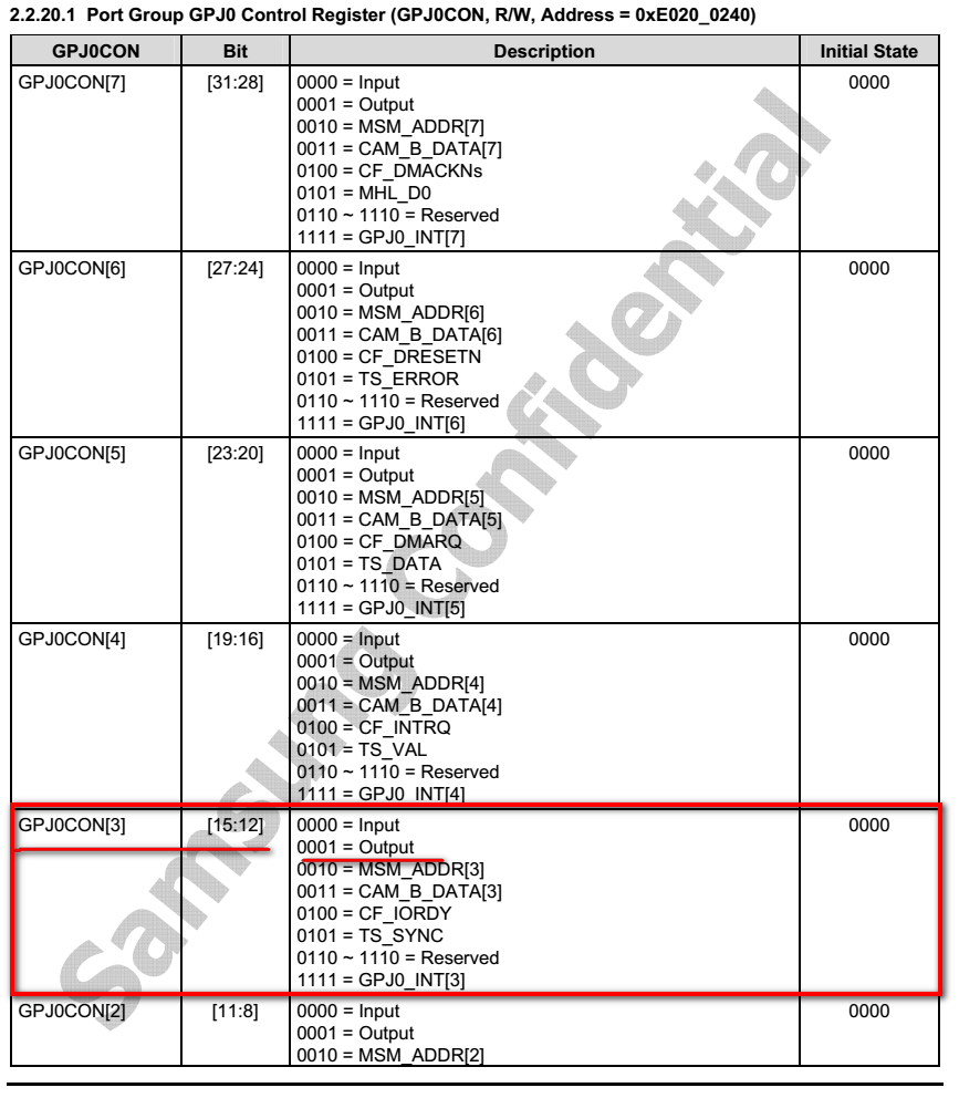

(1)GPJ0CON 寄存器  (配置寄存器) 将其配置成输出模式
GPJ0CON, R/W, Address = 0xE020_0240
GPJ0CON[15:12] 0001 = Output
设置:
GPJ0CON 地址为 0xE020_0240 ,然后要将 GPJ0CON[15:12] 进行位操作,使其变为0001,即输出模式。
位操作方法,参看:C语言再学习 -- 位操作
GPJ0CON  &= ~(0x0f<<12);
GPJ0CON  |= 0x01<<12;

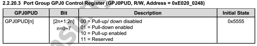

(3)GPJ0PUD 寄存器(上下拉电阻控制寄存器 )
GPJ0PUD, R/W, Address = 0xE020_0248
GPJ0PUD[n] [2n+1:2n] 00 = Pull-up/ down disabled
设置:
GPJ0PUD 的地址为 0xE020_0248,我们不需要上下拉,因此 GPJ0PUD [7:6]  00 = Pull-up/ down disabled
位操作方法:
GPJ0PUD &= ~0x0c<<4;

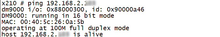

首先要设置serverip(即tftp服务器的ip)、ipaddr(单板ip)和ethaddr(单板的MAC地址)。使其与主机在同一网段且不与其他设备冲突即可。
参看:S5PV210开发 -- Nand和e-MMC区别以及系统更新
验证一下能不能ping 通。

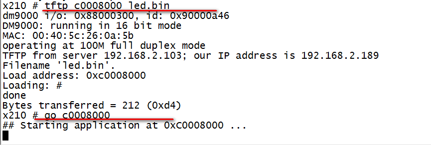

使用 tftp 将 led.bin下载到 SDRAM 的 0xc0008000 位置
tftp工具使用,参看:Hi3516A开发--环境搭建工具
    tftp c0008000 led.bin
    go c0008000
OK,此时 led 在不停的闪动。
