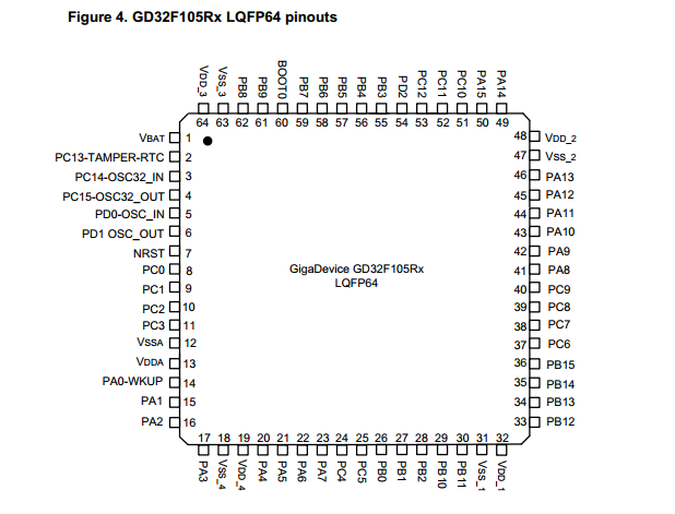

一、数据手册
1、STM32F105RC引脚说明
这里写图片描述
可知:STM32F105RC
一共有4组IO口
一共16X3+3=51个IO
GPIOA0~A15
GPIOB0~B15
GPIOC0~C15
GPIOD0~D2

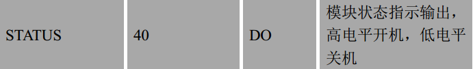

GSM状态引脚,连接MCU PC8引脚。
STATUS 输出高电平开机、低电平关机。
相对于MCU来说,就是输入高电平开机、低电平关机。

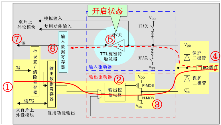

GPIO_Mode_IN_FLOATING 浮空输入
这里写图片描述
图中施密特触发器是开启的,IO口的状态可以直接送到输入寄存器中,CPU可以直接读取输入寄存器;
在上图中,阴影的部分处于不工作状态,尤其是下半部分的输出电路,实际上是与端口处于隔离状态。
黄色的高亮部分显示了数据传输通道,外部的电平信号通过左边编号1的IO端口进入STM32,经过编号2的施密特触发器的整形送入编号3的输入数据寄存器,在输入数据寄存器的另一端编号4,CPU可以随时读出IO端口的电平状态。

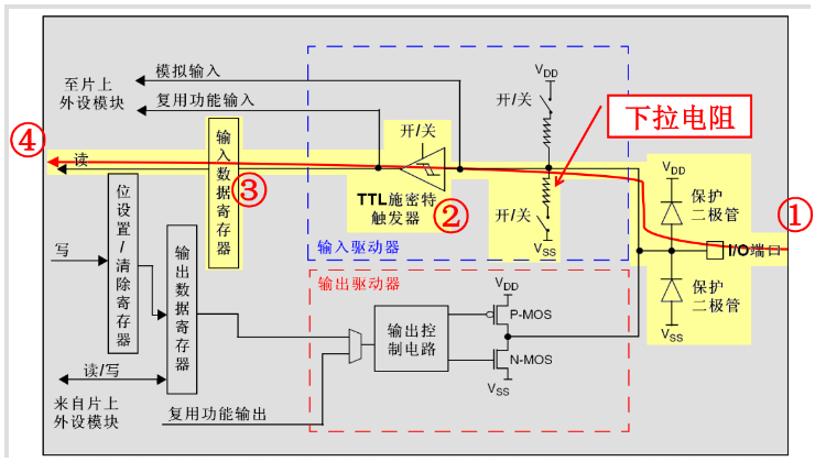

GPIO_Mode_IPD 下拉输入
这里写图片描述

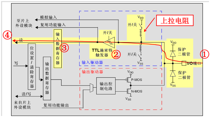

GPIO_Mode_IPU 上拉输入
这里写图片描述
上图是STM32的GPIO带上拉输入模式的配置。与前面的浮空输入模式相比,仅仅是在数据通道上部,接入了一个上拉电阻,根据STM32的数据手册,这个上拉电阻阻值介于30K~50K。
同样,CPU可以随时在输入数据寄存器的另一端,读出IO端口的电平状态。

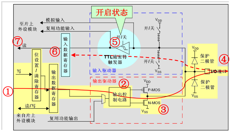

GPIO_Mode_Out_OD 开漏输出
这里写图片描述
当CPU在编号1端通过“位设置/清楚寄存器”或“输出数据寄存器”写入数据后,该数据位通过编号2的输出控制电路传送到编号4的IO端口。
如果CPU写入的是逻辑1,则编号3的N-MOS管将处于关闭状态,此时IO端口的电平将由外部的上拉电阻决定,如果CPU写入的是逻辑0,则编号3的N-MOS管将处于开启状态,此时IO端口的电平被编号3的N-MOS管拉到了VSS的零电位。
在上图的上半部,施密特触发器处于开启状态,这意味着CPU可以在“输入数据寄存器”的另一端,随时监控IO端口的状态;通过这个特性,还实现了虚拟的IO端口双向通信,只要CPU输出逻辑1,由于编号3的N-MOS管处于关闭状态,IO端口的电平将完全由外部电路决定,因此,CPU可以在“输入数据寄存器”读到外部电路的信号,而不是它自己输出的逻辑1。
GPIO口的输出模式下,有3种输出速度可选(2MHz、10MHz和50MHz),这个速度是指GPIO口驱动电路的响应速度,而不是输出信号的速度,输出信号的速度与程序有关(芯片内部在IO口的输出部分安排了多个响应速度不同的输出驱动电路,用户可以根据自己的需要选择合适的驱动电路)。通过选择速度来选择不同的输出驱动模块,达到最佳的噪声控制和降低功耗的目的。高频的驱动电路,噪声也高,当不需要高的输出频率时,请选用低频驱动电路,这样非常有利于提高系统的EMI性能。当然如果要输出较高的频率的信号,但却选用了较低频率的驱动模块,很可能会得到失真的输出信号。

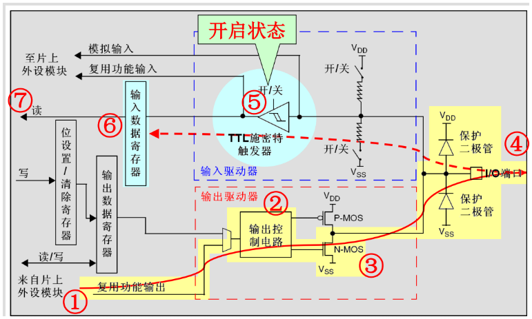

GPIO_Mode_AF_PP 复用推挽输出
GPIO推挽复用输出模式,编号2的输出控制电路的输入,与复用功能的输出端相连,此时输出数据寄存器被从输出通道断开了,并和片上外设的输出信号连接。我们将GPIO配置成复用输出功能后,如果外设没有被激活,那么它的输出将不确定,其它部分与前述模式一致,包括对“输入数据寄存器”的读取。

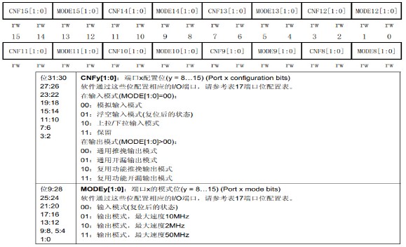

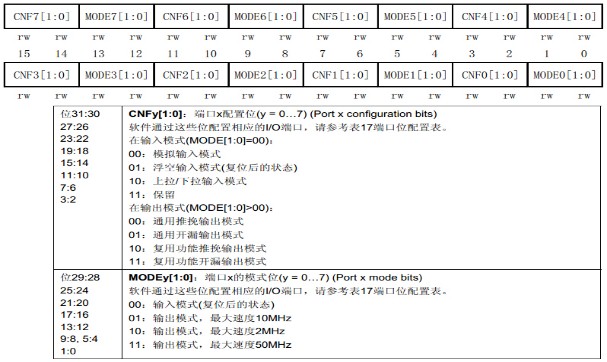

GPIOx->CRL :端口配置低寄存器
GPIOx->CRH:端口配置高寄存器

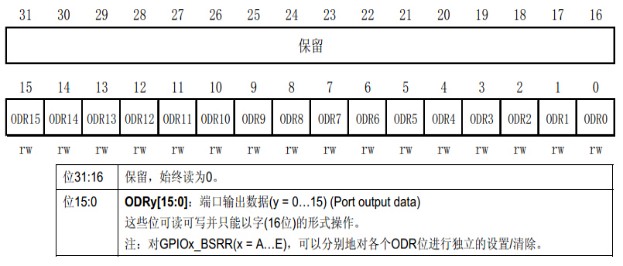

GPIOx->ODR:端口输出寄存器

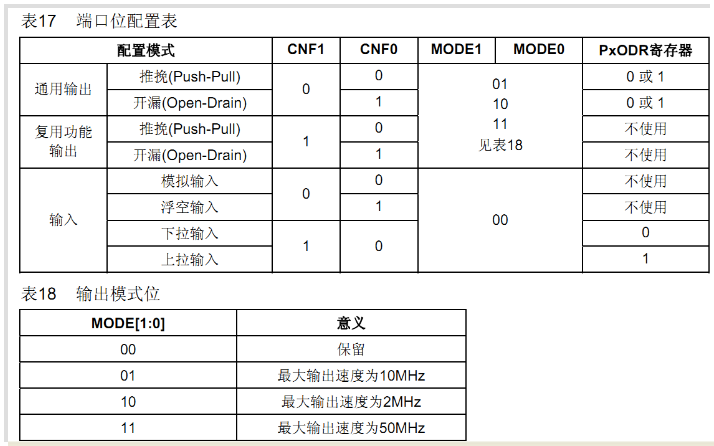

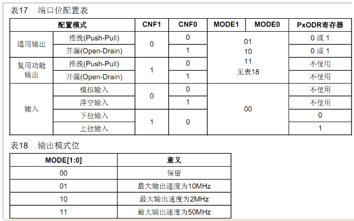

端口配置低寄存器(GPIOx->CRL)
这里写图片描述
这里写图片描述
端口配置高寄存器(GPIOx->CRH)
这里写图片描述

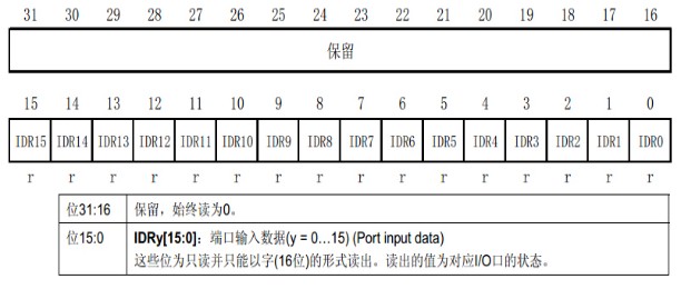

端口输入数据寄存器(GPIOx->IDR)
这里写图片描述
端口输出数据寄存器(GPIOx->ODR)
这里写图片描述
这里写图片描述

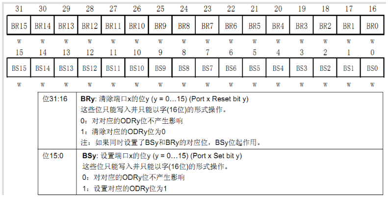

端口位设置/清除寄存器(GPIOx->BSRR)
这里写图片描述

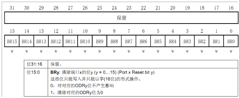

端口位清除寄存器(GPIOx->BRR)
这里写图片描述

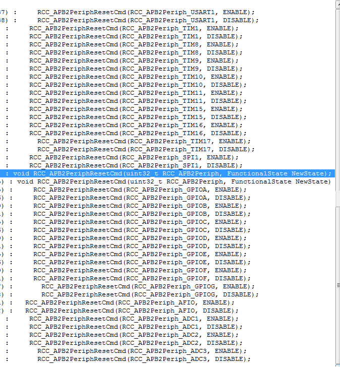

RCC_APB2PeriphClockCmd(RCC_APB2Periph_GPIOB|RCC_APB2Periph_GPIOE, ENABLE);
使能 GPIOB,GPIOE 端口时钟
启用或禁用高速APB(APB2)外设时钟。
void RCC_APB2PeriphClockCmd(uint32_t RCC_APB2Periph, FunctionalState NewState)
/* Check the parameters */
assert_param(IS_RCC_APB2_PERIPH(RCC_APB2Periph));
assert_param(IS_FUNCTIONAL_STATE(NewState));
if (NewState != DISABLE)
RCC->APB2ENR |= RCC_APB2Periph;
else
RCC->APB2ENR &= ~RCC_APB2Periph;

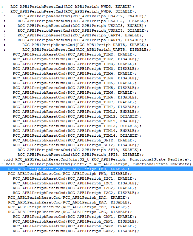

启用或禁用低速APB(APB1)外设时钟。
void RCC_APB1PeriphClockCmd(uint32_t RCC_APB1Periph, FunctionalState NewState)
assert_param(IS_RCC_APB1_PERIPH(RCC_APB1Periph));
RCC->APB1ENR |= RCC_APB1Periph;
else
RCC->APB1ENR &= ~RCC_APB1Periph;

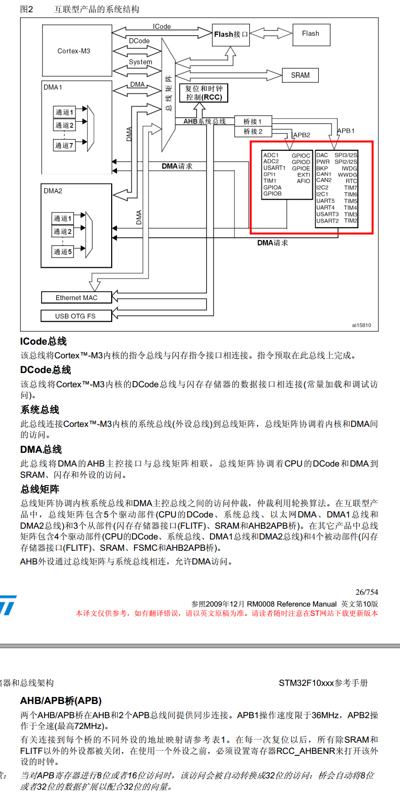

这里思考一个问题?哪些该用APB1(低速)、哪些该用APB2(高速)呢?
APB2负责 AD,I/O,高级TIM,串口1。
APB1负责 DA,USB,SPI,I2C,CAN,串口2345,普通TIM,PWR
在这里插入图片描述
这里写图片描述
这里写图片描述
高低速时钟频率多大呢?
这个后续讲时钟时再看!!!
