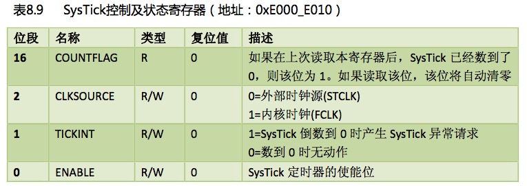

1、SysTick->CTRL, --控制和状态寄存器

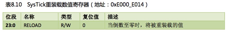

2、SysTick->LOAD, --重装载寄存器

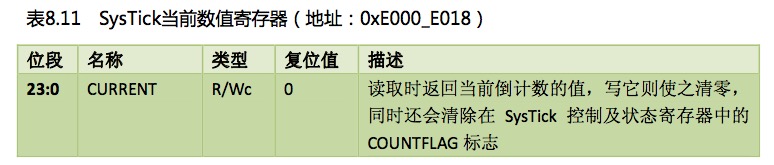

3、SysTick->VAL, --当前值寄存器

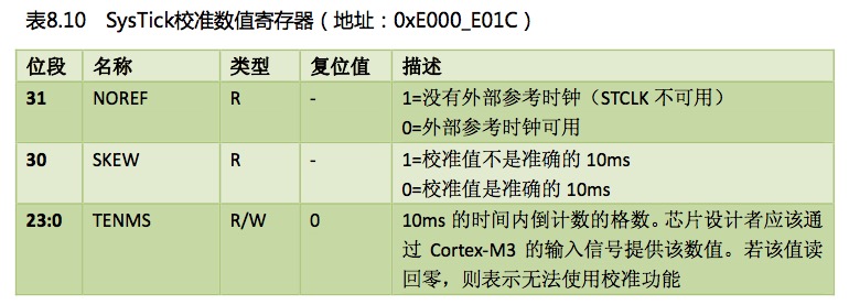

4、SysTick->CALIB, --校准值寄存器
