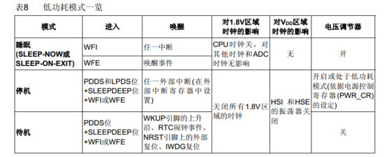

一、低功耗模式
在系统或电源复位以后,微控制器处于运行状态。当CPU不需继续运行时,可以利用多种低功耗模式来节省功耗,例如等待某个外部事件时。用户需要根据最低电源消耗、最快速启动时间和可用的唤醒源等条件,选定一个最佳的低功耗模式。
STM32有三种低功耗模式:
● 睡眠模式(Cortex™-M3内核停止,所有外设包括Cortex-M3核心的外设,如NVIC、系统时钟(SysTick)等仍在运行)
● 停止模式(所有的时钟都已停止)
● 待机模式(1.8V电源关闭)
在这里插入图片描述

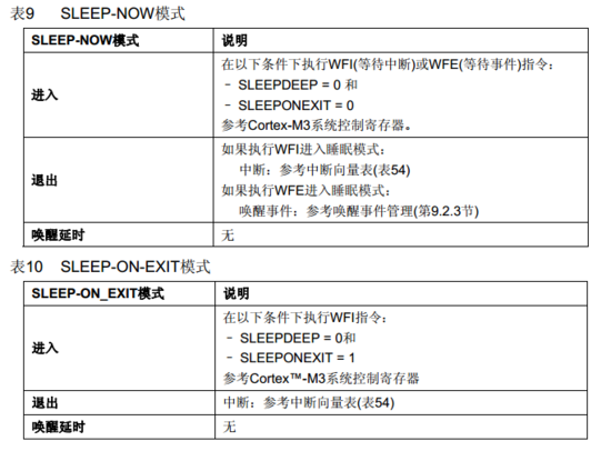

1、睡眠模式
进入睡眠模式
通过执行WFI或WFE指令进入睡眠状态。根据Cortex™-M3系统控制寄存器中的SLEEPONEXIT位的值,有两种选项可用于选择睡眠模式进入机制:
● SLEEP-NOW:如果SLEEPONEXIT位被清除,当WRI或WFE被执行时,微控制器立即进入睡眠模式。
● SLEEP-ON-EXIT:如果SLEEPONEXIT位被置位,系统从最低优先级的中断处理程序中退出时,微控制器就立即进入睡眠模式。
在睡眠模式下,所有的I/O引脚都保持它们在运行模式时的状态。
退出睡眠模式
如果执行WFI指令进入睡眠模式,任意一个被嵌套向量中断控制器响应的外设中断都能将系统从睡眠模式唤醒。
如果执行WFE指令进入睡眠模式,则一旦发生唤醒事件时,微处理器都将从睡眠模式退出。
唤醒事件可以通过下述方式产生:
● 在外设控制寄存器中使能一个中断,而不是在NVIC(嵌套向量中断控制器)中使能,并且在Cortex-M3系统控制寄存器中使能SEVONPEND位。当MCU从WFE中唤醒后,外设的中断挂起位和外设的NVIC中断通道挂起位(在NVIC中断清除挂起寄存器中)必须被清除。
● 配置一个外部或内部的EXIT线为事件模式。 当MCU从WFE中唤醒后,因为与事件线对应的挂起位未被设置,不必清除外设的中断挂起位或外设的NVIC中断通道挂起位。
该模式唤醒所需的时间最短,因为没有时间损失在中断的进入或退出上。
在这里插入图片描述

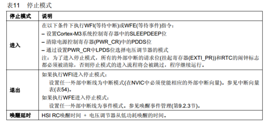

2、停止模式
停止模式是在Cortex™-M3的深睡眠模式基础上结合了外设的时钟控制机制,在停止模式下电压调节器可运行在正常或低功耗模式。此时在1.8V供电区域的的所有时钟都被停止, PLL、 HSI和HSE RC振荡器的功能被禁止, SRAM和寄存器内容被保留下来。
在停止模式下,所有的I/O引脚都保持它们在运行模式时的状态。
进入停止模式
在停止模式下,通过设置电源控制寄存器(PWR_CR)的LPDS位使内部调节器进入低功耗模式,能够降低更多的功耗。
如果正在进行闪存编程,直到对内存访问完成,系统才进入停止模式。
如果正在进行对APB的访问,直到对APB访问完成,系统才进入停止模式。
可以通过对独立的控制位进行编程,可选择以下功能:
● 独立看门狗(IWDG):可通过写入看门狗的键寄存器或硬件选择来启动IWDG。一旦启动了独立看门狗,除了系统复位,它不能再被停止。
● 实时时钟(RTC):通过备份域控制寄存器 (RCC_BDCR)的RTCEN位来设置。
● 内部RC振荡器(LSI RC):通过控制/状态寄存器 (RCC_CSR)的LSION位来设置。
● 外部32.768kHz振荡器(LSE):通过备份域控制寄存器 (RCC_BDCR)的LSEON位设置。
在停止模式下,如果在进入该模式前ADC和DAC没有被关闭,那么这些外设仍然消耗电流。通过设置寄存器ADC_CR2的ADON位和寄存器DAC_CR的ENx位为0可关闭这2个外设。
退出停止模式
当一个中断或唤醒事件导致退出停止模式时, HSI RC振荡器被选为系统时钟。
当电压调节器处于低功耗模式下,当系统从停止模式退出时,将会有一段额外的启动延时。如果在停止模式期间保持内部调节器开启,则退出启动时间会缩短,但相应的功耗会增加。
在这里插入图片描述

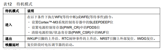

3、待机模式
待机模式可实现系统的最低功耗。 该模式是在Cortex-M3深睡眠模式时关闭电压调节器。整个1.8V供电区域被断电。 PLL、 HSI和HSE振荡器也被断电。 SRAM和寄存器内容丢失。只有备份的寄存器和待机电路维持供电。
进入待机模式
可以通过设置独立的控制位,选择以下待机模式的功能:
● 实时时钟(RTC):通过备用区域控制寄存器(RCC_BDCR)的RTCEN位来设置。
● 内部RC振荡器(LSI RC):通过控制/状态寄存器(RCC_CSR)的LSION位来设置。
● 外部32.768kHz振荡器(LSE):通过备用区域控制寄存器(RCC_BDCR)的LSEON位设置。
退出待机模式
当一个外部复位(NRST引脚)、 IWDG复位、 WKUP引脚上的上升沿或RTC闹钟事件的上升沿发生时,微控制器从待机模式退出。从待机唤醒后,除了电源控制/状态寄存器,所有寄存器被复位。
从待机模式唤醒后的代码执行等同于复位后的执行(采样启动模式引脚、读取复位向量等)。 电源控制/状态寄存器将会指示内核由待机状态退出。
在这里插入图片描述

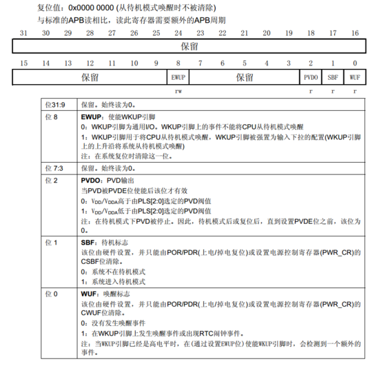

二、相关寄存器
1、电源控制寄存器(PWR_CR)
在这里插入图片描述
2、电源控制/状态寄存器(PWR_CSR)
在这里插入图片描述
