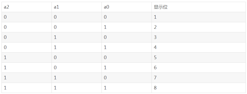

命令由二个字节组成,前半部分为指令,其中a2 ,a1,a0为位地址,具体分配如下:
image.png?imageView2/2/w/550

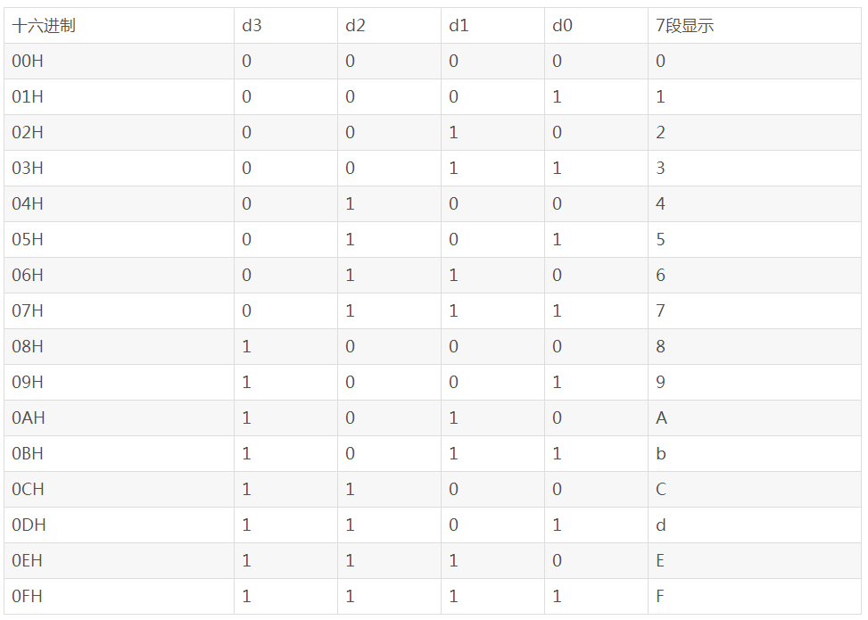

d0—d3为数据,收到此指令时,HD7279(A)按以下规则(译码方式0)进行译码,如下表:
小数点的显示由DP位控制,DP=1时,小数点显示,DP=0时,小数点不显示。

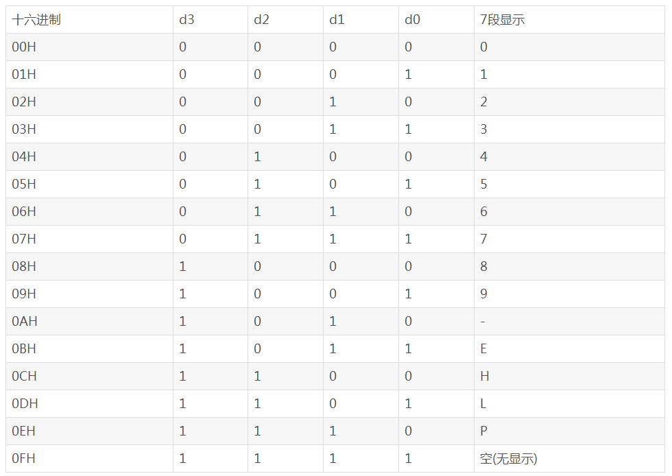

此指令与上一条指令基本相同,所不同的是译码方式,且只有HD7279A才具有此指令。该指令的译码按下表进行:

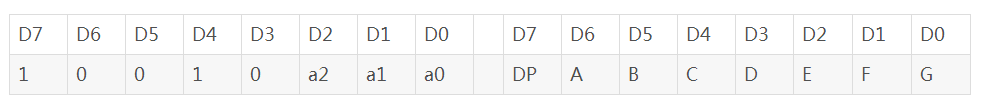

其中,a2 ,a1,a0为位地址(参见‘下载数据且译码’指令),A-G和DP为显示数据,分别对应7段LED数码管的各段。

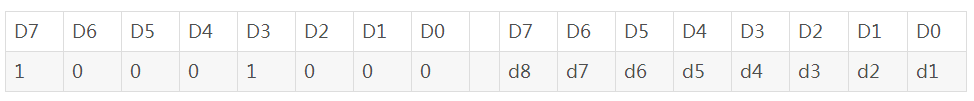

此命令控制各个数码管的闪烁属性。d1- d8分别对应数码管1-8,0=闪烁,1=不闪烁。开机后,缺省的状态为各位均不闪烁。

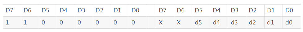

6、段点亮指令
此为段寻址指令,作用为点亮数码管中某一指定的段,或LED矩阵中某一指定的LED。
指令中,X=无影响;d0- d5为段地址,范围从00H—3FH,具体分配为:
第1个数码管的G段地址为00H,F段为01H,……A段为06H,小数点DP为07H,第2个数码管的G段为08H,F段为09H,……,依此类推直至第8个数码管的小数点DP地址为3FH。
