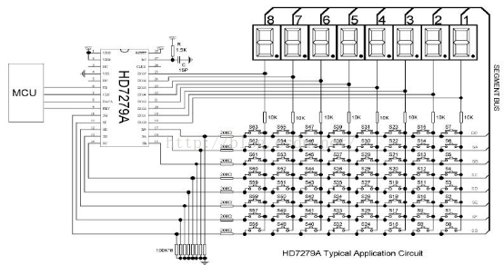

图 HD7279典型应用电路

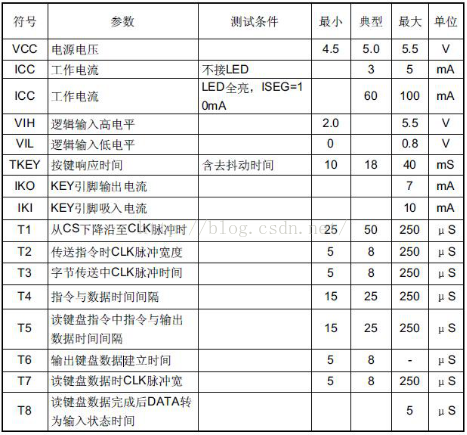

电特性(VCC=5.0V,R=1.5K,C=15pF,TA=25℃):

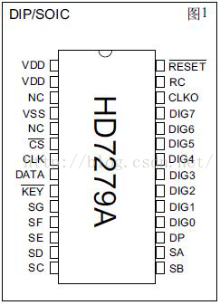

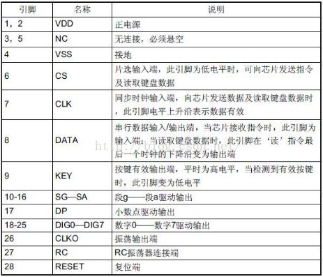

引脚说明:

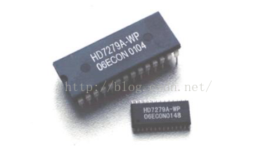

芯片外形:
