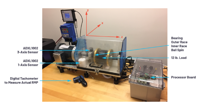

为了产生用于在 LTspice 中进行傅里叶分析的数据,将三个 ADXL1002 加速度计连接到电机,如图 1 所示,以测量侧向、垂向和纵向(分别为 X、Y 和 Z)振动。
图 1. 分别在侧向、垂向和纵向测得 X、Y 和 Z 通道的振动。

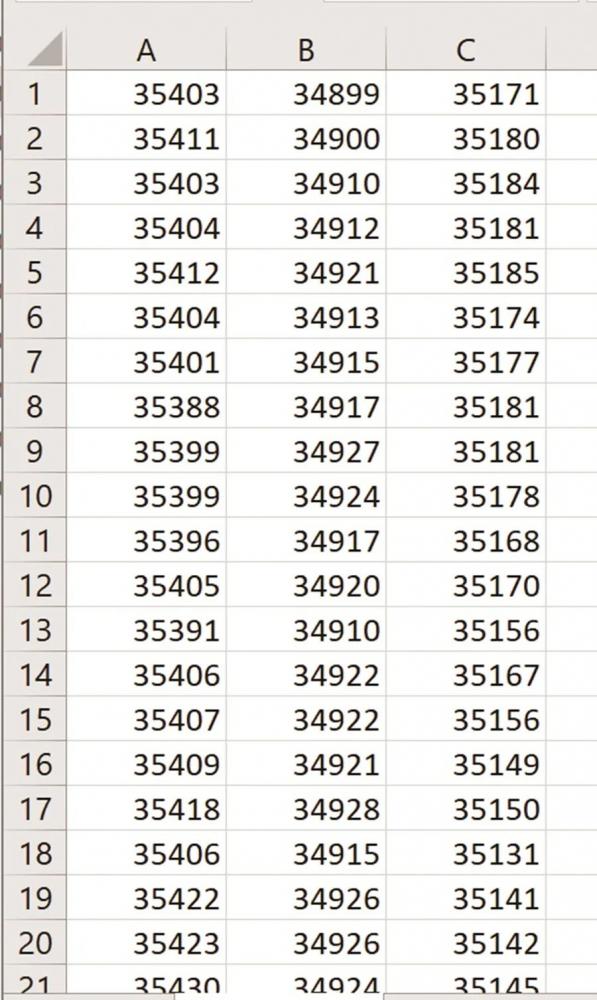

将振动数据下载并保存到 Microsoft Excel 电子表格中。在 500 kSPS 速率下进行数据采样,通过一秒振动数据得到三列 Microsoft Excel 数据,每列数据长 500,000 行。X、Y 和 Z 数据样本如图 2 所示。
图 2. 提取 X、Y 和 Z 数据。

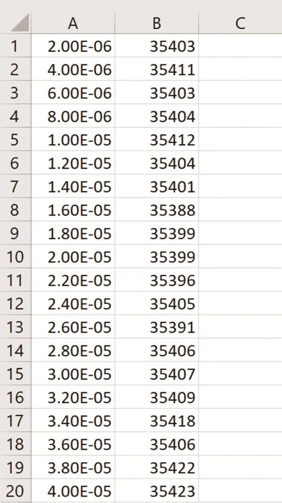

通过图 3 所示的数据格式,LTspice 能够生成傅里叶分析图,其中每个振动数据点都与其相应的时间戳配对。
图 3. 时间和电压实例的格式。
使用 Microsoft Excel 将数据转换成这种格式相对比较容易。过程如下。

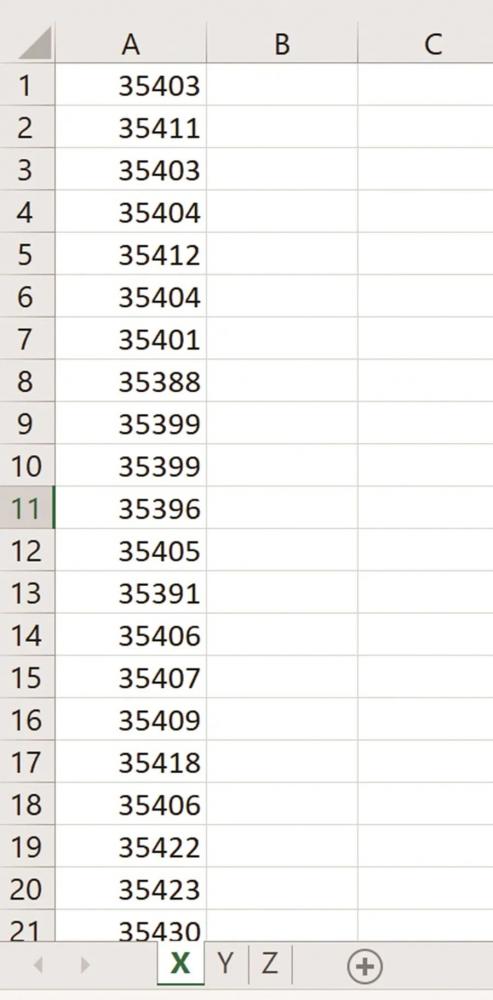

首先,将图 2 中的数据列分成 Excel 文件中的三个工作表,命名为 X、Y 和 Z,如图 4 所示。
图 4. 创建三个工作表后,将 X、Y 和 Z 数据复制到相应的工作表中。

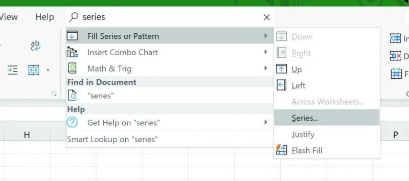

填充其余时间戳列数值的最简单方式是使用 Series 命令。在 Microsoft Excel 的搜索框中,键入“Series”以显示图 5 所示的菜单选项。
从下拉菜单中选择填充系列或模式(Fill Series or Pattern), 然后选择系列…(Series…)。
图 5. 如何在 Microsoft Excel 中填充多个单元格。

现在就得到 LTspice 可以处理的数据格式,如图 7 所示。
图 7. 显示时间戳和相应数据样本的列。

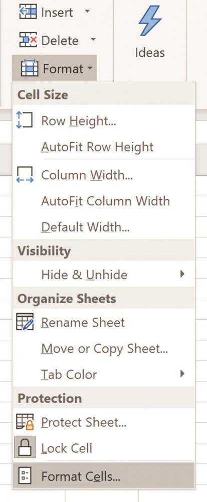

如果数据集很大,采样间隔短,则 Microsoft Excel 可能会将时间戳四舍五入为不恰当的小数位数。如果出现这种情况,则突出显示第一列,然后选择然后选择格式化(Format) > 格式化单元格(Format Cells),如图 8 所示。
图 8. 重新选择单元格的格式以去除所有舍入误差。

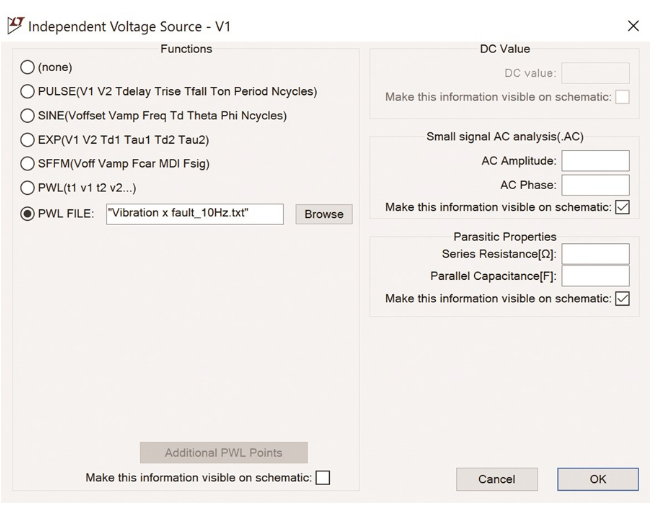

完成原理图后,右键单击每个电压源,选择高级(Advanced)按钮,选中 PWL 文件(PWL File)单选按钮,然后输入包含振动数据的相应文本文件的文件名,如图 12 所示。这将创建一个分段线性电压源,其中包含一系列电压及其相应的时间实例。如果这些文本文件与 LTspice 文件存储在同一目录中,则操作会更简单。
图 12. 根据振动数据创建分段线性电压源。

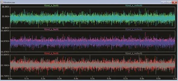

故障电机和非故障电机的仿真结果如图 13 所示。该实验在一台转速为 587.3 rpm 的电机上进行,电机的轴承出现故障,外环未对准,负载为 12 磅。图中还显示了同一转速下无故障电机的振动模式。显然,与非故障电机相比,故障电机的振动特征幅度明显更高。
图 13. 故障和非故障电机振动数据的时域结果。

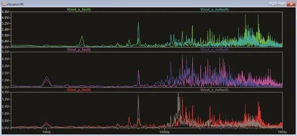

突出显示波形(Waveform)窗口,然后从菜单栏中选择查看(View) > FFTT。这将基于瞬态数据计算 FFT。
从图 2 中的数据可以看到,在 35000V 这样如此高的失调电压上,我们通过数字只能看到很小的变化。在 LTspice 中进行仿真时,这些数据会转换成一个 35,000 V 的直流失调电压,并在此失调电压上还会叠加一个交流波形。

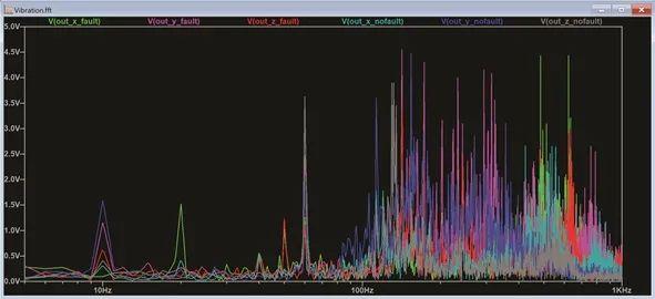

在傅里叶分析图中,此失调电压在频谱位置的直流点上表现为很大的一个尖刺,因此,当 LTspice 自动缩放 Y 轴时,相关谐波比例极小。右键单击 X 轴,指定高于直流电压的频率范围,由此可忽略直流失调电压——5 Hz 至 1 kHz 应该足够。
右键单击 Y 轴,选择线性(Linear)单选按钮以查看谐波,如图 14 所示。
图 14. 去除直流杂散在线性坐标系中显示的傅里叶图。
在图形区单击鼠标右键,可添加额外的绘图窗格,即可将振动频谱成分以 X、Y 和 Z 图分别呈现,如图 15 所示。
图 15.X、Y 和 Z 振动图分离。
可以清楚地看到电机的 10 Hz 旋转频率,以及 60 Hz、142 Hz 和 172 Hz 处存在明显的谐波。虽然本文不会分析电机内部的哪些组件导致了这些谐波,但毫无疑问,振动模式因电机磨损而改变。
