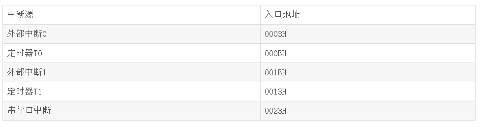

当某中断的中断源请求被CPU响应之后,CPU将自动把此中断入口地址(又称中断矢量地址)装入PC,中断服务程序即从此址开始执行,因此一般在此地址单元存在一个绝对的转移指令,可以跳至用户安排的中断服务程序的入口处。
1、 中断入口地址
image.png?imageView2/2/w/550
CPU响应某中断请求后,在中断返回(RET1)之前,该中断请求应该撤销,否则会引起另一次中断。51单片机各中断源请求撤销的方法各不相同。
