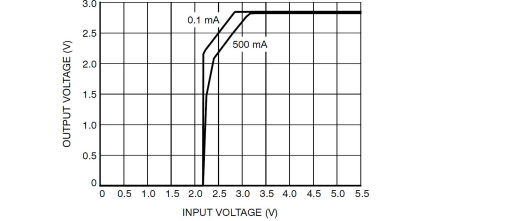

1. 压差
LDO的输入电压和输出电压的差值就是LDO的压差。在一定的负载电流下,LDO以最小的输入电压维持正常的输出电压,此时输入电压与输出电压的差称为最小压差。LDO在不同的负载电流下有着不同的最小压差。为了保证输出电压的稳定,在实际应用中需要根据负载电流的大小来判断保证正常的输出电压所需的最小压差。LDO的压差决定了它的工作电压范围,低压差的LDO则可以接受更低的工作电压,应用在输入电压更低的场合,并且降低了耗散功率,提高了效率。图1是某LDO压差特性曲线,该LDO标称输出电压为2.8V,从图中可以看出,输出电流为500mA时,输入电压至少要为3.2V以上才能维持正常的2.8V电压输出。
image.png?imageView2/2/w/550
图1  压差特性曲线

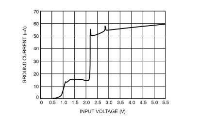

2. 地电流
地电流是LDO正常工作时地引脚流过的电流,是LDO工作时自身消耗的电流,也等于输入电流与负载电流的差,当输出电流为0时,该电流又称静态电流。通常地电流小的LDO的其他参数性能相对比较差,反之亦然。一般在电池供电场合,地电流小的LDO,能够提高设备的续航时间和供电效率。通常地电流与输入电压、温度和负载电流等有关。图2是某LDO地引脚电流与输入电压的关系曲线,通常来说地电流会随着输入电压的增大而增大。
图2  地电流特性曲线

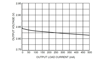

3. 负载调整率
通常在一定输入电压下,随着负载电流的变化,LDO的输出电压也会有一定的变化。通过负载调整率这个参数我们就能知道LDO在不同的负载电流下,输出电压的变化范围。所以负载调整率表征LDO在负载变化时,输出维持稳定电压的一种能力。在某一恒定的输入电压下,我们可以通过改变负载电流,测试实际输出电压偏离与标称电压的百分比来得到负载调整率。
负载调整率=(V_MAX-V_MIN)/V_OUT ×100%
这里VMAX为测试过程中LDO的最大输出电压,VMIN为最小输出电压,VOUT为标称输出电压。通过式子,可以知道LDO的负载调整率越小稳压能力越出色。图3为某LDO负载调整曲线,通常来说随着输出电流的增大输出电压会有所下降。
图3  负载调整曲线

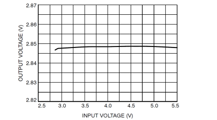

4. 线性调整率
通常在一定负载电流下,随着输入电压的变化,LDO的输出电压也会有一定的变化。通过线性调整率这个参数我们就能知道LDO在不同的输入电压下,输出电压的变化范围。所以线性调整率表征LDO在输入电压变化时,输出维持稳定电压的一种能力。在某一恒定的负载电流下,我们可以通过改变输入电压,测试实际输出电压偏离与标称电压的百分比来得到线性调整率。
线性调整率=(V_MAX-V_MIN)/V_OUT ×100%
这里VMAX为测试过程中LDO的最大输出电压,VMIN为最小输出电压,VOUT为标称输出电压。通过式子,可以知道LDO的线性调整率越小稳压能力越出色。图4为某LDO线性调整曲线,该LDO在输入电压为3.5V~5.0V时输出电压相对较高。
图4  线性调整曲线

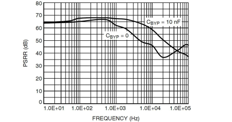

5. 电源纹波抑制比(PSRR)
LDO通常会使用开关电源作为供电设备,开关电源的工作原理就决定了开关电源会产生较大的纹波。LDO通常有着出色的抑制纹波的能力。参数PSRR就是表征LDO抑制输出纹波的能力的,它的单位为dB。通过测试LDO的输入和输出端的纹波幅值,根据以下式子计算就能得到LDO的纹波抑制比(PSRR)。
PSRR=20lg V_(IN-Ripple)/V_(OUT-Ripple)
这里VOUT-Ripple为LDO输出端纹波幅值,VIN-Ripple为输入端纹波幅值。不同的频率的纹波,LDO的PSRR值也会不同,通过式子我们知道,PSRR的值越大,纹波抑制能力越出色。图5为某LDO PSRR曲线,该LDO的PSRR与旁路电容有关,在纹波频率为10Hz时,该LDO的PSRR约为64dB。
图5  PSRR特性曲线
