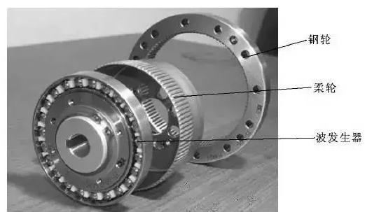

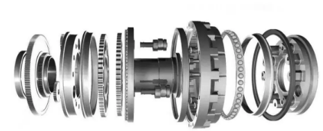

目前应用于机器人领域的减速器主要有两种,一种是 RV 减速器,另一种是谐波减速器。在关节型机器人中,由于 RV 减速器具有更高的刚度和回转精度,一般将 RV 减速器放置在机座、大臂、肩部等重负载的位置,而将谐波减速器放置在小臂、腕部或手部。
▲RV 减速器的内部结构
▲谐波减速器内部结构
