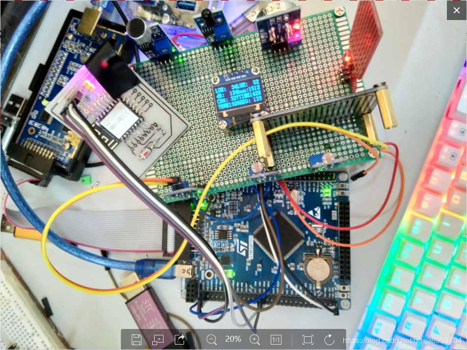

首先先上一图,自己做的检测8位adc.测量八个adc传感器

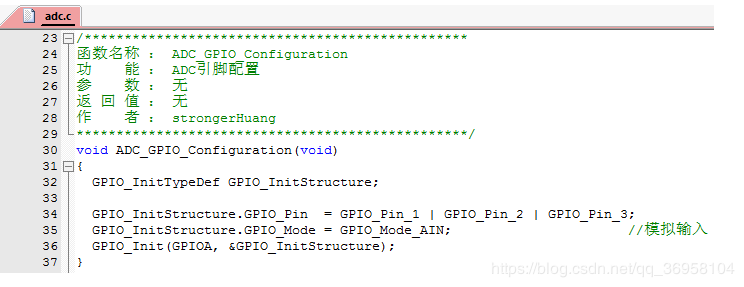

1.输入引脚配置
该函数位于adc.c文件下面;
引脚与通道的对应关系请参看你使用芯片的数据手册。

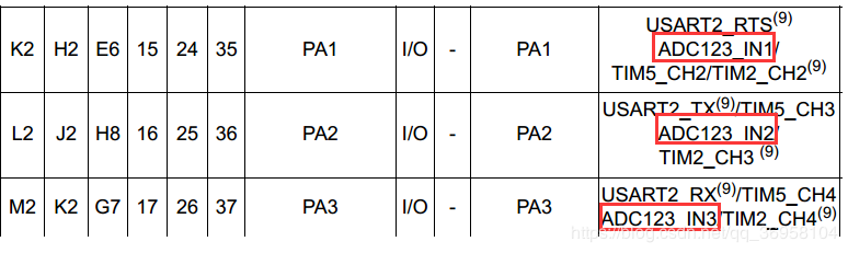

注意:
为什么是“ADC123_IN1”? 而不是ADC1_IN1,或者ADC2_IN1?
原因是ADC1、ADC2和ADC3共用这些引脚。

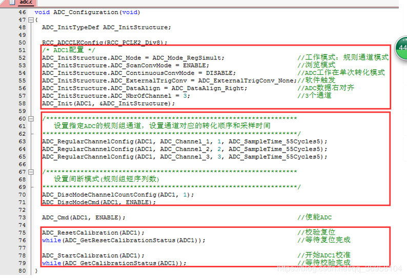

2. ADC配置
该函数位于rtc.c文件下面;
这个函数是本文的重点,是配置工作模式、规则通道及间断模式等的重点。下面依次来讲述源代码内容的意思;
A.初始化基本参数:
工作模式:ADC_Mode = ADC_Mode_RegSimult;
总共有10种,主要都是针对双ADC下使用。针对初学者这里不多描述,感兴趣的朋友可以先自行研究一下各个模式的使用。
浏览模式:ADC_ScanConvMode = ENABLE;
主要是针对多条通道而言,也就是说你是否有多条通道。
多通道:ENABLE;
单通道:DISABLE;
转换模式:ADC_ContinuousConvMode = DISABLE;
这里是配置是否需要连续转换。
连续转换ENABLE:也就是只需要启动(触发)转换一次,后面就不用再次启动(触发)就可以连续工作了。
单次转换DISABLE:也就是根据一次转换完后需要再次启动(触发)才能工作。
触发方式:ADC_ExternalTrigConv = ADC_ExternalTrigConv_None;
触发方式也就是使用什么方法触发ADC转换。哟定时器、外部触发、软件触发,一般常用软件触发。这里有很多种触发方式,详情可以参考其参数。
对其方式:ADC_DataAlign = ADC_DataAlign_Right;
右对其:低12位数据为有效位(常用);
左对其:高12为数据为有效位;
通道数:ADC_NbrOfChannel = 3;
这个参数比较简单,我们定义工作的通道数量。
B.设置规则组通道:
ADC_RegularChannelConfig(ADC1, ADC_Channel_1, 1, ADC_SampleTime_55Cycles5);
ADC_RegularChannelConfig(ADC1, ADC_Channel_2, 2, ADC_SampleTime_55Cycles5);
ADC_RegularChannelConfig(ADC1, ADC_Channel_3, 3, ADC_SampleTime_55Cycles5);
我们定义通道1的转换顺序为第1、通道2的转换顺序为第2、通道3的转换顺序为第3;

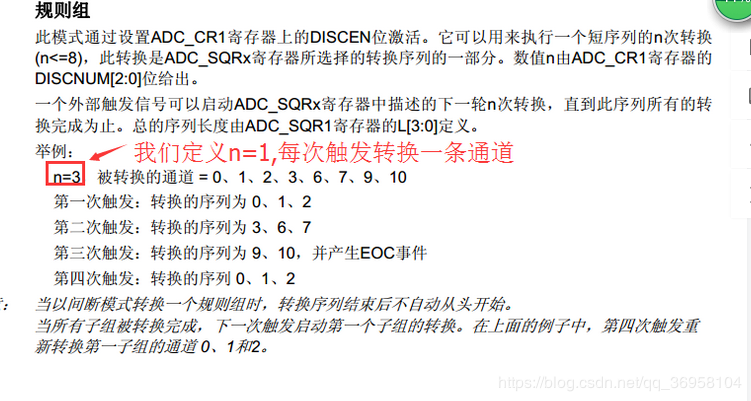

ADC_DiscModeChannelCountConfig(ADC1, 1);
ADC_DiscModeCmd(ADC1, ENABLE);
规则组间断模式配置。我们配置短序列为1,也就是说每触发一次转换一条通道。
关于间断模式请看参考手册。

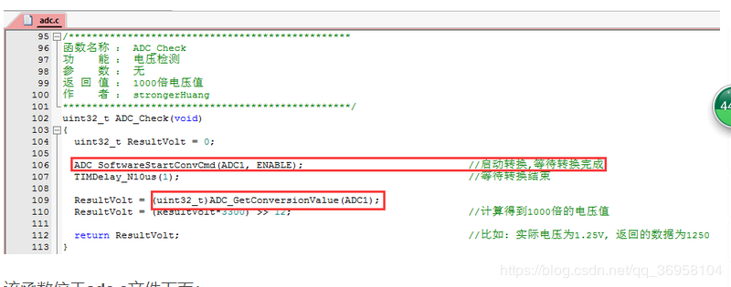

3. ADC采集
该函数位于adc.c文件下面;
上面的配置完成之后,就是实际采集数据的过程了。由于我们配置的是浏览(循环)模式,单次采集,也就是说我们没调用触发一次该函数,就会循环采集一条通道。
