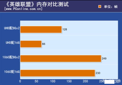

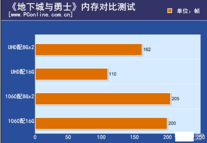

单通道还是双通道
单条内存是由64bit的内存控制器控制的,双通道内存的意思就是使用两个64bit内存控制器分别控制两条内存,CPU可分别通过这两条内存寻址、读取数据,从而使内存的理论带宽增加一倍,理论数据存取速度也相应增加一倍,就好比马路由单车道变成双车道,这时两辆车可以同时通过而无需等待。
看上去双通道相对于单通道来说提升真的很大,但双通道真的有必要吗?
在日常使用中,其实64bit的内存带宽是足够使用的,但有一些场景例外,比如你使用的是强力的核显,核显以内存作为显存,这时候内存带宽就显得捉急了,在这种情况下加装双通道是绝对有必要的。
当然假如大家感兴趣,都可以尝试加装双通道,两条4GB内存价格也不会比单条8GB内存贵多少,而内存带宽却翻倍,虽然电脑性能不会翻倍,但性能肯定会有所提升。

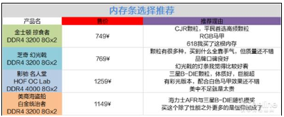

良心的超大陆也为大家推荐了一些比较好用的条子,下面的表格就是浓缩版了。
现在内存价格,说贵的话,高频游戏条子还真的有点贵,说便宜,普条的价格也确实很便宜,两百块就能拿下8G。
