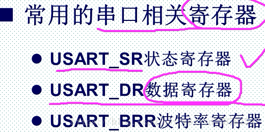

今天讲解串口的程序编写,下面是他的寄存器   在中文参考手册的第26章有介绍它的这些寄存器

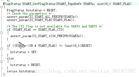

在F4的stm32f4_usart.c定义了很多的库函数
1.状态寄存器的库函数
去读取SR寄存器相应的数据然后放到,返回相应的状态标志位的值,它的返回值是一个FlagStatus型
这个值是一个枚举类型,要么是set,要么是reset

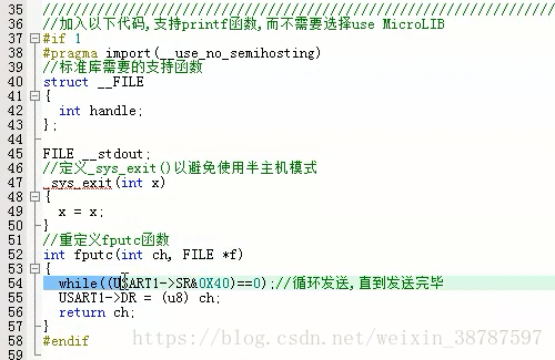

2库函数对数据寄存器的函数
第一个是发送数据,第二个是接收数据
发送数据实际上就是把数据写到DR寄存器
接收数据就是读取DR寄存器

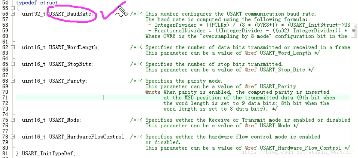

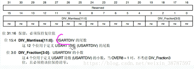

设置波特率用的是下面这个函数
先来讲解一下波特率地记算方法
在上一讲串口功能框图中波特率是由:
  fpclkx/usartdiv/16(除以16的前提是over8设为0)这样就产生了发送器或者接收器的时钟,fpclkx对应串口时钟源,以串口1为例pclk2是84M,
那么它就对应上面这个公式先除以 USARTDIV,然后再除以16。
那么如何确定usartdiv 这个参数,比如说我们要将波特率设为115200,算出来是一个小数
那么算出来以后我们怎么来设置我们的波特率寄存器呢?
比如説我们整数部分是45,那么就直接写到 DIV_Mantissa, 对于小数部分我们把它先乘以16,然后把它写入 DIV_Fraction,DIV_Fraction一般是1/16的整数倍。
上面这些步骤都可以用下面这个函数实现,下面我们来看一下这个函数,对于F407他有6个串口。
第一个是指定用哪一个串口,
第二个入口参数是一个结构体指针,第一位是波特率 第二位是字长  第三位是停止位 第四个是奇偶校验 第五个就是模式  最后一个是串口的硬件流控制,在讲解这个串口之前要先了解端口复用映射。

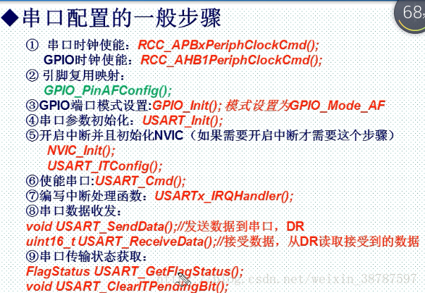

下图是串口配置的一般步骤‘
其中 5 只有用到串口中断的时候才用到。

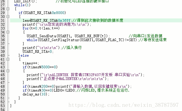

下面开始写简单的串口通行实例。

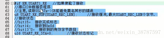

#define  USART_REC_LEN 200 //定义最大接收字节数
u8 USART_RX_BUF[USART_REC_LEN ]//接收数组
u16 USART_RX_STA

    if(USART_GetITStatus(USART2, USART_IT_RXNE) != RESET)  //接收中断(接收到的数据必须是0x0d 0x0a结尾)
        Res =USART_ReceiveData(USART2);//(USART1->DR);    //读取接收到的数据
        if((USART_RX_STA&0x8000)==0)//接收未完成
            if(USART_RX_STA&0x4000)//接收到了0x0d
                if(Res!=0x0a)USART_RX_STA=0;//接收错误,重新开始
                else USART_RX_STA|=0x8000;    //接收完成了
            else //还没收到0X0D
               if(Res==0x0d)USART_RX_STA|=0x4000;
                else
                    USART_RX_BUF[USART_RX_STA&0X3FFF]=Res ;
                    USART_RX_STA++;
                   if(USART_RX_STA>(USART_REC_LEN-1))USART_RX_STA=0;//接收数据错误,重新开始接收

//这个函数是利用中断接收
中断服务函数每接收到一个有效数据,每一次接收一个 那么  USART_RX_STA 就加1,这个协议要求要以0x0d  和0x0a结尾
