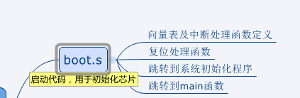

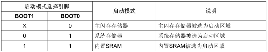

本章主要使用汇编语言编写STM32F103(以下称为“该芯片”)的启动代码。具体结构如图:

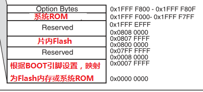

启动模式
 该芯片可以通过设置BOOT0和BOOT1两个引脚,选择不同的启动方式,正常情况下BOOT0=0,BOOT1=0(0为低电平)。即,芯片将从Flash中加载代码启动。

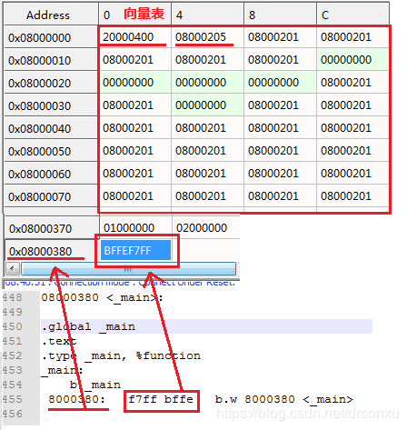

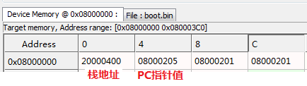

当芯片上电/复位后,芯片首先从地址0x0000_0000处获取栈地址,然后将地址0x0000_0004处的值赋值给PC寄存器。按照PC寄存器的值,取第一条指令,执行......具体如图:
 地址0x0800_0205处的具体代码如图:
简单来说,地址0x0000_0004处存放的是复位处理函数的地址。当上电/复位时,芯片硬件会自动将地址0x0000_0000处的栈地址赋值给MSP寄存器;将地址0x0000_0004处的复位函数地址值赋值给PC寄存器;然后就从PC寄存器所指的地址开始执行代码。
为什么Flash的地址明明是从0x0800_0000开始,但芯片是从地址0x0000_0000处开始取数据呢?原因很简单,当我们设置BOOT0=0,BOOT1=0时,芯片会将flash的地址范围映射到0x0000_0000~0x0007_ffff的地址范围内,如图:

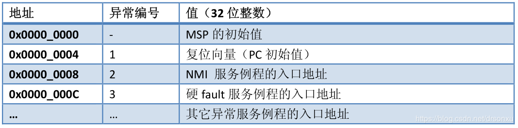

向量表
当发生了异常并且要响应它时,CM3 需要定位其处理例程的入口地址。这些入口地址存储在所谓的“(异常)向量表”中。缺省情况下,CM3 认为该表位于零地址处,且各向量占用 4 字节,因此每个表项占用 4 字节。如图:
 完整的向量表定义,请看源代码。

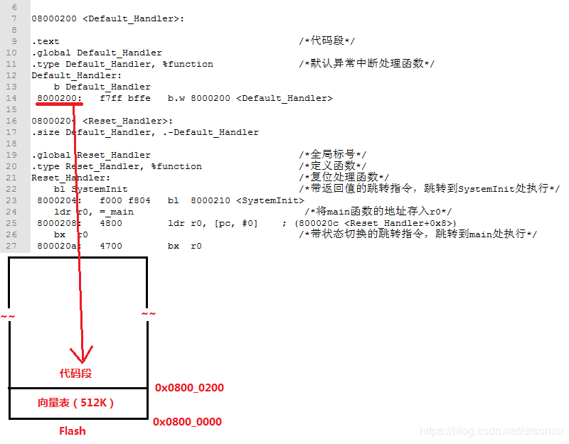

复位处理函数
用于上电/复位后,初始化芯片,让芯片能够以最好的状态运行。初始化完成后,跳转到_main函数继续执行。如图:

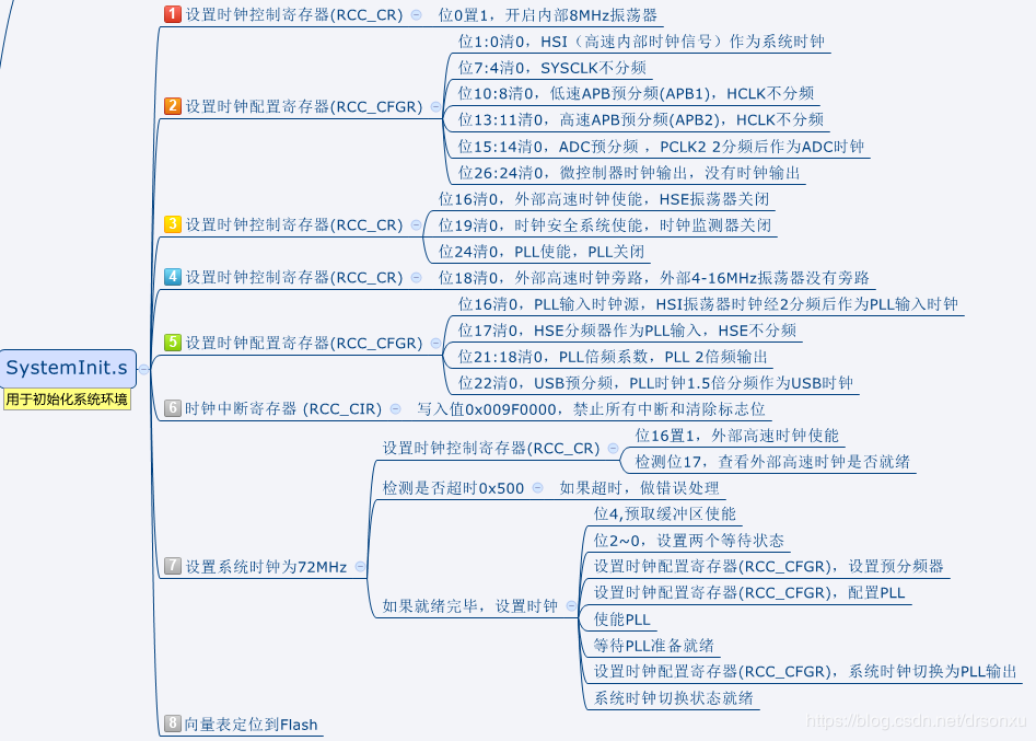

初始化SystemInit.s
主要是配置芯片的时钟,禁止所有中断,设置向量表位置。如图:

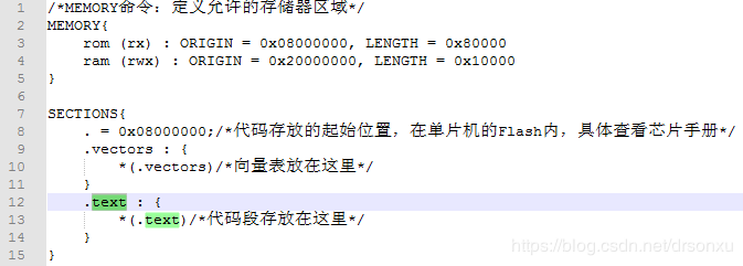

链接脚本
用于链接各个目标文件,定义各个代码段,数据段的位置。如图:
 这个链接脚本的作用,可以简单地理解为规划Flash。如图:
 所以,我们看到第一条指令是放在地址0x0800_0200处的。

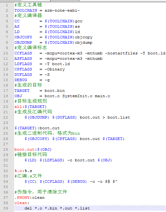

Makefile
用于多文件编译管理。如图:

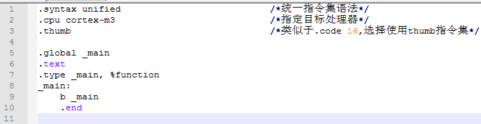

main.s
在本章中,main.s只做死循环,下一章将点亮LED灯。如图:

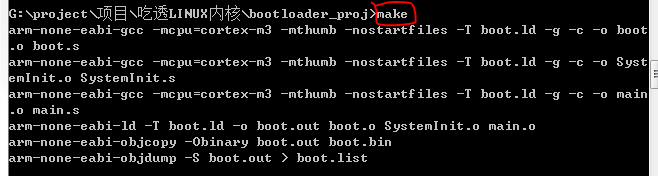

 2.在命令行中,进入上一步创建的文件夹,输入make,编译项目。如图:
3.如无意外编译通过,然后按照前面章节讲述的步骤,将生成的.bin文件下载到芯片里。
4.简单对比.list文件与芯片flash中的数据,如图:
