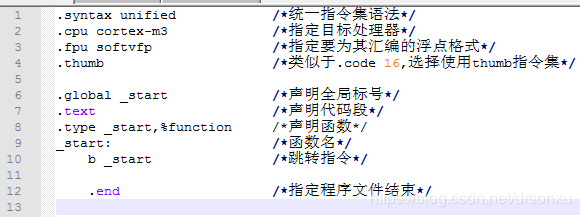

2.打开编辑器(我的是notepad++),创建文件boot1.s。这段代码就实现了死循环,并没有什么实际用途,主要是练习如何下载BIN格式文件到单片机,代码如下:

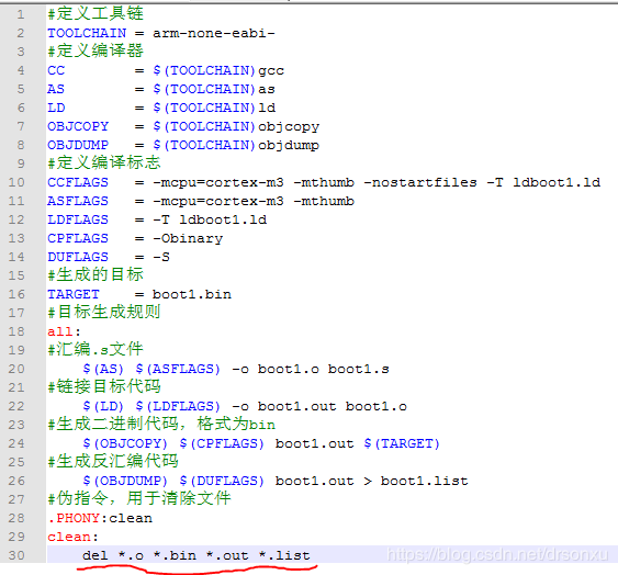

3.创建文件Makefile,这是编译用的工程文件,用于编译boot1.s文件。划红线的地方与在linux系统中有所不同。Makefile教程,可以网上搜索或阅读Makefile文档。代码如下:

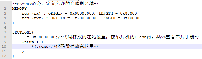

4.创建链接脚本ldboot1.ld。

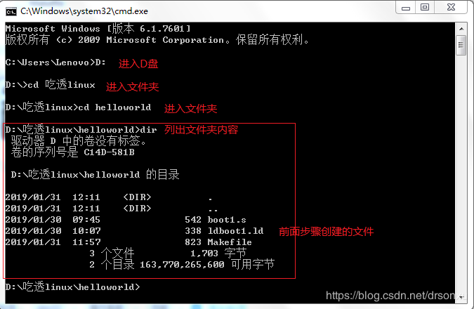

5.在同一目录下,一共创建了3个文件如下
6.打开命令行窗口

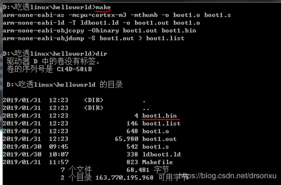

7.通过在命令行中输入相关命令(百度可以查找),进入步骤1中创建的文件夹。
8.在当前命令行中输入make,编译代码,将会生成.bin文件

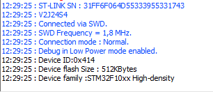

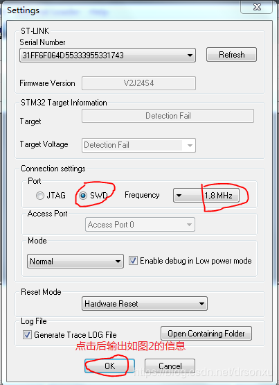

 9.打开ST-Link Utility软件,点击设置按钮具体设置如图1,连接单片机(单片机与电脑需要连接好和驱动需要安装好,打开单片机电源)。点击ok按钮后,如图2所示的信息。
图1
图2

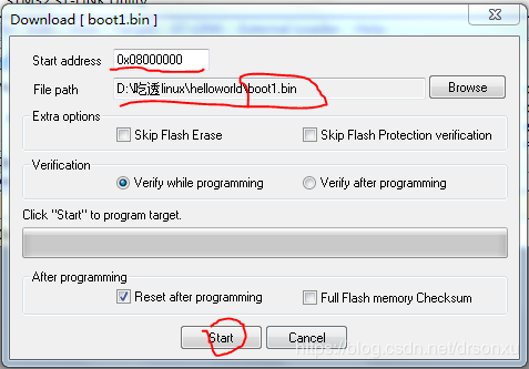

10.下载bin文件到单片机,点击Target->Program & Verify,出现如下图的对话框。注意start address为0x08000000,即为flash的地址。确认File path是否是需要下载的文件。点击Start按钮。
 11.下载成功,如图
12.为了验证使用ST-Link Utility软件下载bin格式文件到stm32单片机后,程序是否可以运行,在本系列的第4篇文章将做一个点亮LED的实验。
