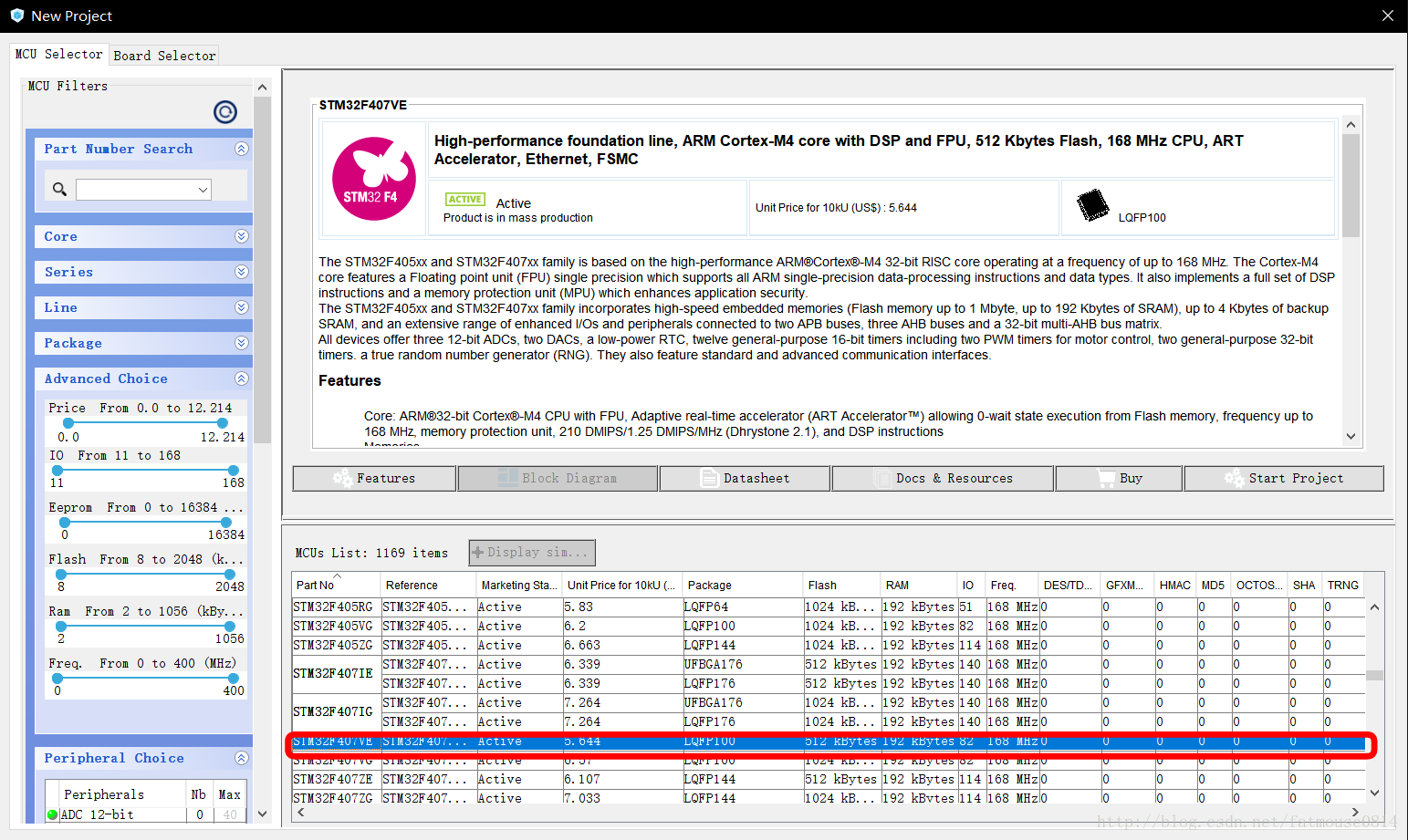

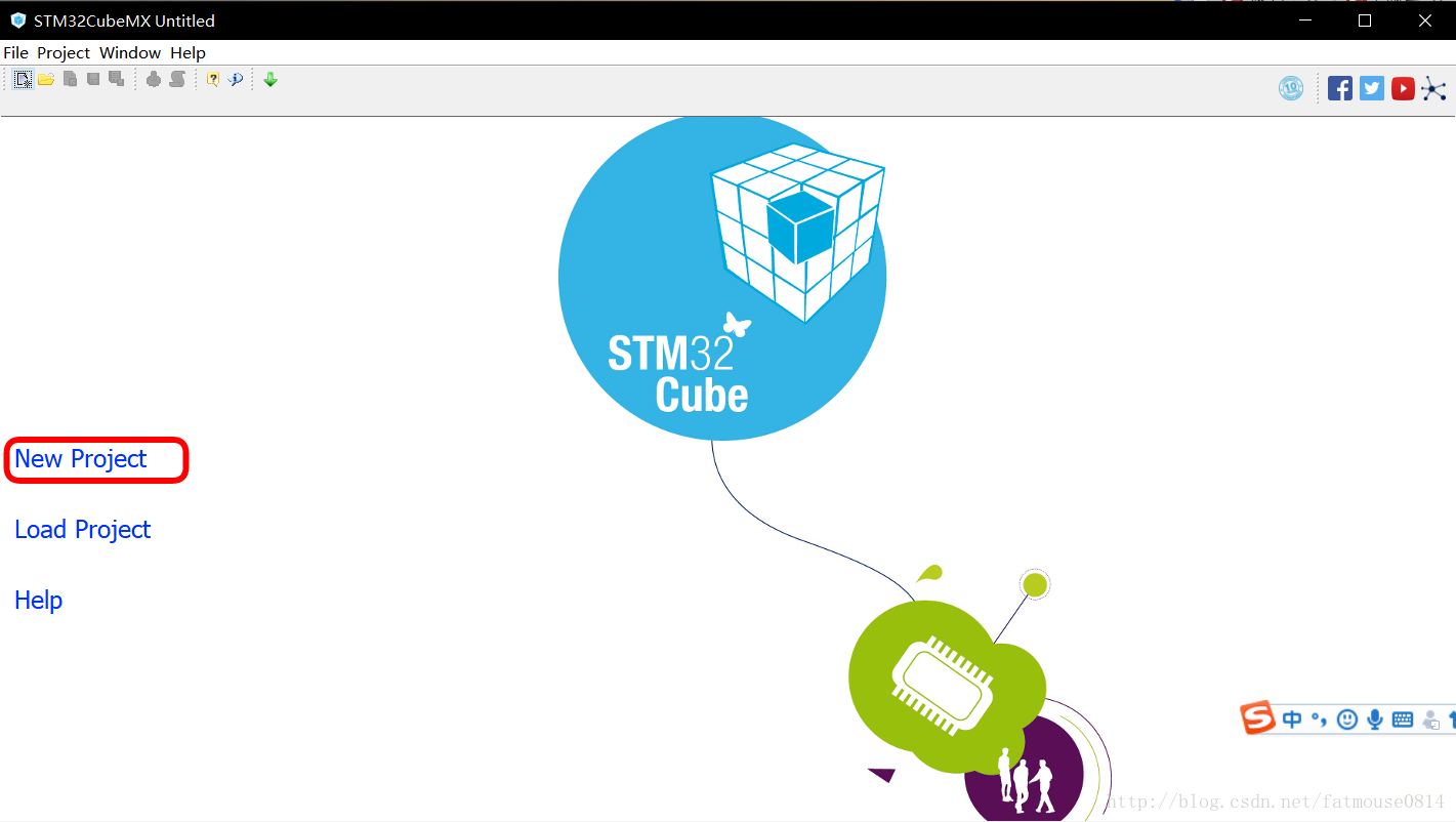

一、使用STM32CubeMX生成工程
①打开CubeMX,新建Project
②选择所用的型号,双击创建

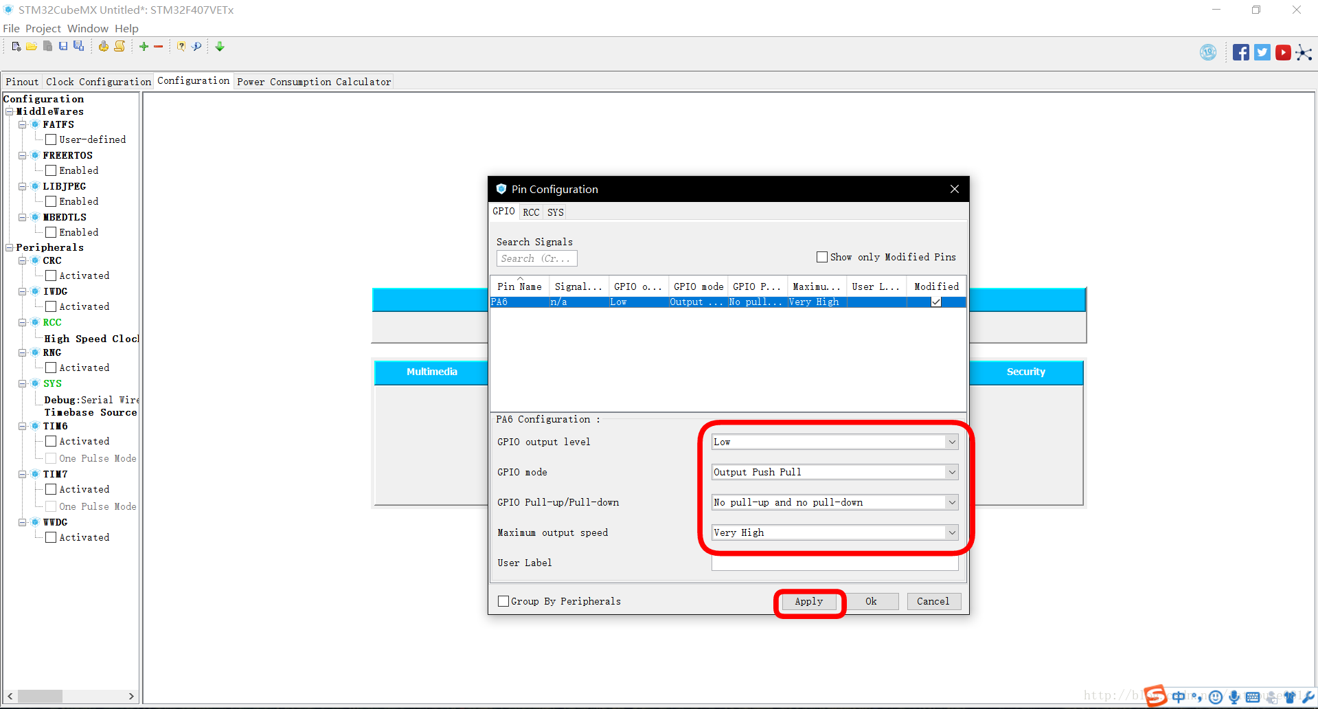

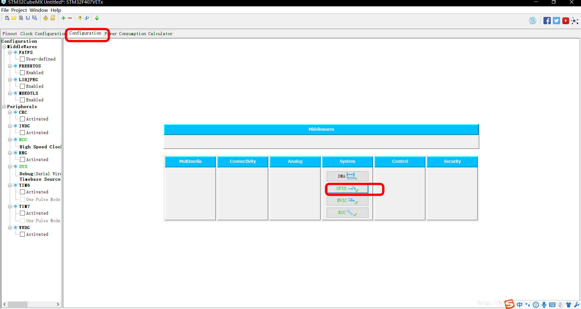

二、对所使用的SYS和GPIO进行配置
①选择各功能对应的模式,当用st-link进行调试时,SYS选择SW模式,RCC选择使能HSE外部时钟,PA6配置为推挽输出模式
②配置GPIO的初始化

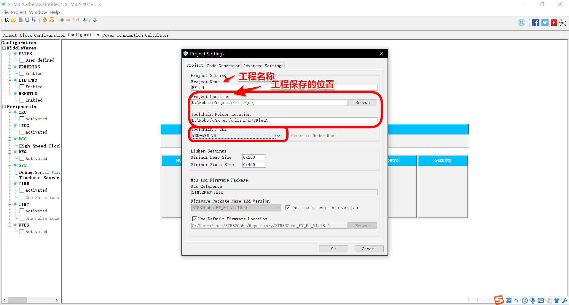

三、对工程生成进行设置并生成
①设置工程名称、保存的位置,以及所用平台

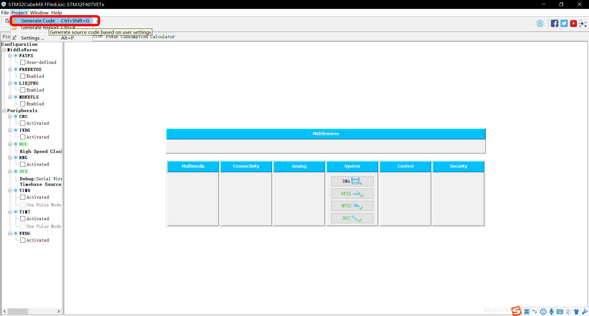

②生成工程代码

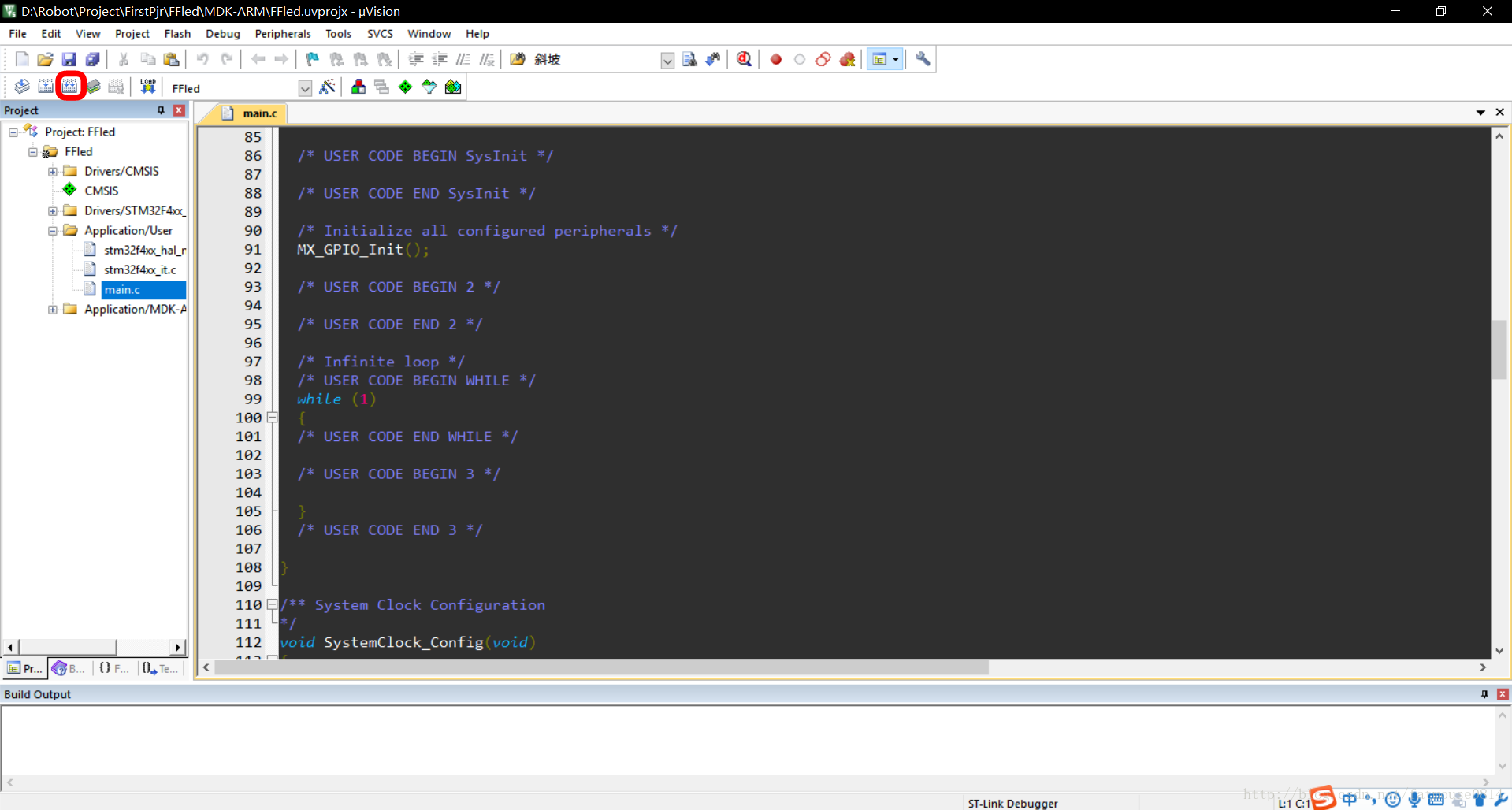

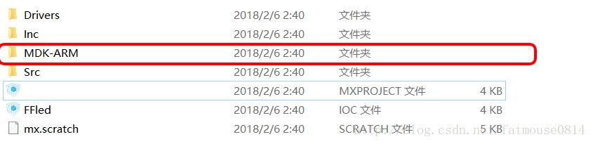

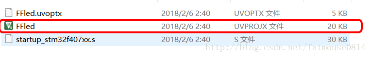

四、打开生成的MDK文件
①找到MDK文件,打开

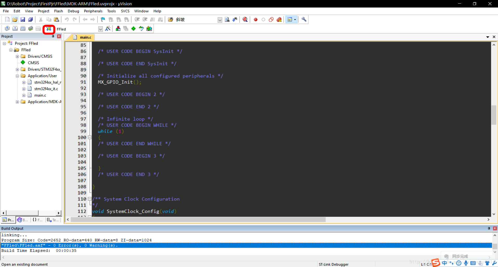

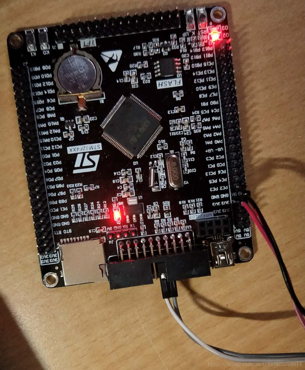

②通过Keil 5 Rebuild和Download,单片机就可以点亮Led了。

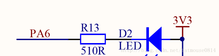

附上led电路图和实物图
