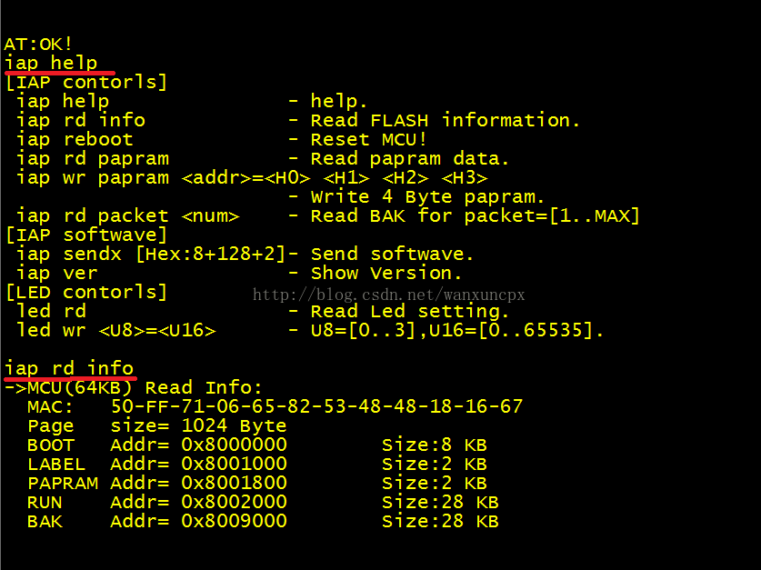

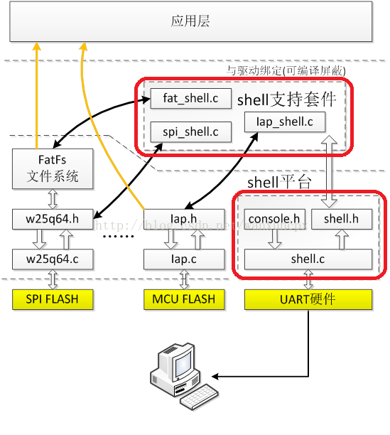

曾经玩Linux时非常喜欢这种基于出串口的控制台, 通过简单的串口TX和RX能实现嵌入式硬件的人机交互,非常实用,  那么STM32能否实现通过超级终端与用户互动的构想呢? 答案是肯定的,由于这个UART控制平台就像应用程序套上一层可访问的外科(Shell)故而我将这种基于UART的控制平台简称Shell,构架和效果如下图:
这张图箭头指向的是输入的指令,其余是STM32串口输出的信息,, 可以看到通过这些简单的指令输入我们通过Shell可以做很多事情:
1. 现场设备发生故障,可以通过Shell可以查看设备的故障状态统计信息
2. 能实现串口程序升级(需要Shell+IAP驱动程序支持)
3. 能读写访问参数区,实现对设备参数的本地配置
4. 配置多功能信号指示灯(LED灯可显示65535种信号,同一时刻只能显示一个.
5. 程序开发阶段基于Shell,可以极其方便的调试编写的驱动程序(开发极力推荐),非常好用.
二.Shell基础篇
Shell基础程序只有三个文件:
console.h:用于定义STM32用于Shell的实体串口
shell.cshell平台实现主体
shell.h头文件,任意的驱动文件可调用,就像一样
shell.c目前包含三个部件:
shell模块(必选)Shell模块初始化时已初始化好Led模块
Led模块(必选)Ledx_on(x),Ledx_off(x),Ledx_div(x),函数是对编码信号进行控制,而不是直接对硬件实体控制,这样每个LED实体就像通道一样可以选择非常多的信号源显示.
精密延时模块(可选)启动需要对其初始化,此模块可用于记录时间点,并判断时间是否到(再也不用Delayms()这样的函数浪费效率实现时序了.
三. 程序文件:
