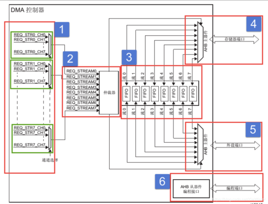

2. 功能
DMA 控制器基于复杂的总线矩阵架构,将功能强大的双 AHB 主总线架构与独立的 FIFO 结 合在一起,优化了系统带宽。

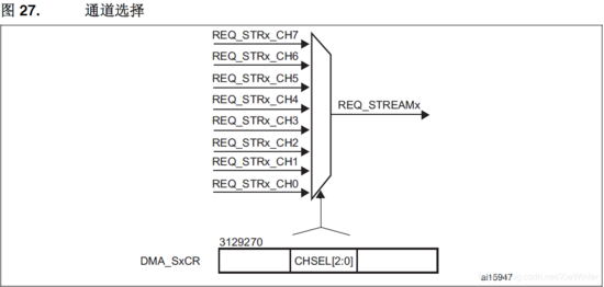

2.1 外设通道
两个DMA控制器,同时外设繁多,为实现正常传输,DMA需要通道选择控制。每个DMA控制器具有8个数据流,每个数据流对应8个外设请求。每个外设请求都占用一个数据流通道,相同外设请求可以占用不同数据流通道。
2.2 仲裁器
简单讲,判别数据流具有优先传输的权利。
仲裁器为两个 AHB 主端口(存储器和外设端口)提供基于请求优先级的 8 个 DMA 数据流请 求管理,并启动外设/存储器访问序列。

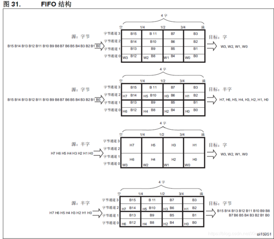

2.3 FIFO
FIFO 用于在源数据传输到目标之前临时存储这些数据。
每个数据流都有一个独立的 4 字 FIFO,阈值级别可由软件配置为 1/4、1/2、3/4 或满。为了使能 FIFO 阈值级别,必须通过将 DMA_SxFCR 寄存器中的 DMDIS 位置 1 来禁止直接 模式。
DMA传输具有FIFO模式和直接模式。
直接模式在每个外设请求都立即启动对存储器传输。在直接模式下,如果DMA配置为存储器到外设传输那DMA会见一个数据存放在FIFO内,如果外设启动DMA传输请求就可以马上将数据传输过去。
FIFO对于要求源地址和目标地址数据宽度不同时非常有用,比如源数据是源源不断的字节数据,而目标地址要求输出字宽度的数据,即在实现数据传输时同时把原来4个8位字节的数据拼凑成一个32位字数据。此时使用FIFO功能先把数据缓存起来,分别根据需要输出数据。
FIFO另外一个作用使用于突发(burst)传输。

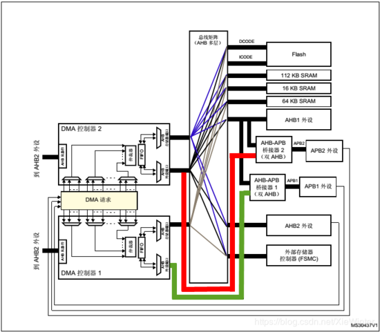

2.4 存储器端口和外设端口
DMA控制器实现双AHB主接口,更好利用总线矩阵和并行传输。DMA控制器通过存储器端口和外设端口与存储器和外设进行数据传输。DMA控制器的功能是快速转移内存数据,需要一个连接至源数据地址的端口和一个连接至目标地址的端口。
DMA2(DMA控制器2)的存储器端口和外设端口都是连接到AHB总线矩阵,可以使用AHB总线矩阵功能。DMA2存储器和外设端口可以访问相关的内存地址,包括有内部Flash、内部SRAM、AHB1外设、AHB2外设、APB2外设和外部存储器空间。
DMA1的存储区端口相比DMA2的要减少AHB2外设的访问权,同时DMA1外设端口是没有连接至总线矩阵的,只有连接到APB1外设,所以DMA1不能实现存储器到存储器传输。
2.5 编程接口
AHB从器件编程端口是连接至AHB2外设的。AHB2外设在使用DMA传输时需要相关控制信号

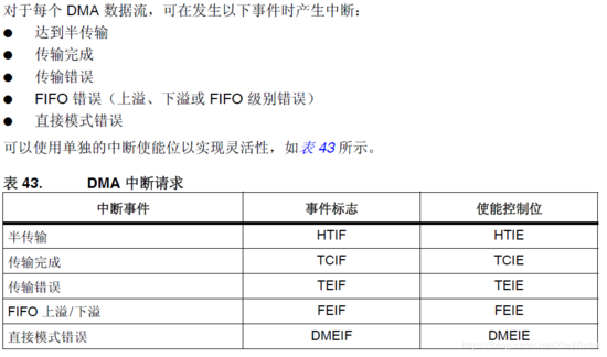

DMA中断
达到半传输:DMA数据传输达到一半时HTIF标志位被置1,如果使能HTIE中断控制位将产生达到半传输中断;
传输完成:DMA数据传输完成时TCIF标志位被置1,如果使能TCIE中断控制位将产生传输完成中断;
传输错误:DMA访问总线发生错误或者在双缓冲模式下试图访问“受限”存储器地址寄存器时TEIF标志位被置1,如果使能TEIE中断控制位将产生传输错误中断;
FIFO错误:发生FIFO下溢或者上溢时FEIF标志位被置1,如果使能FEIE中断控制位将产生FIFO错误中断;
直接模式错误:在外设到存储器的直接模式下,因为存储器总线没得到授权,使得先前数据没有完成被传输到存储器空间上,此时DMEIF标志位被置1,如果使能DMEIE中断控制位将产生直接模式错误中断。
