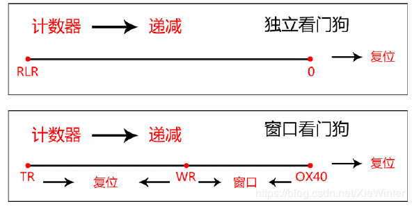

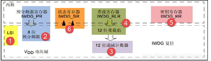

一个12位的递减计数器,最大值为0XFFF,当计数器的值从某个值一直减到0的时候,系统就会产生一个复位信号,即IWDG_RESET。如果在计数没减到0之前,刷新了计数器的值的话,那么就不会产生复位信号,这个动作就是我们经常说的喂狗。看门狗功能由 VDD 电压域供电,在停止模式和待机模式下仍能工作.
看门狗时钟
独立看门狗的时钟由独立的RC振荡器LSI提供,即使主时钟发生故障它仍然有效,非常独立。LSI的频率一般在30~60KHZ之间,根据温度和工作场合会有一定的漂移,我们一般取40KHZ,所以独立看门狗的定时时间并一定非常精确,只适用于对时间精度 要求比较低的场合。
计数器时钟
递减计数器的时钟由LSI经过一个8位的预分频器得到,我们可以操作预分频器寄存器IWDG_PR来设置分频因子,分频因子可以是:[4,8,16,32,64,128,256,256],计数器时钟CK_CNT= 40/ 4*2^PRV,一个计数器时钟计数器就减一。

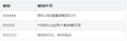

键寄存器
image.png?imageView2/2/w/550
一旦独立看门狗启动,它就关不掉,只有复位才能关掉

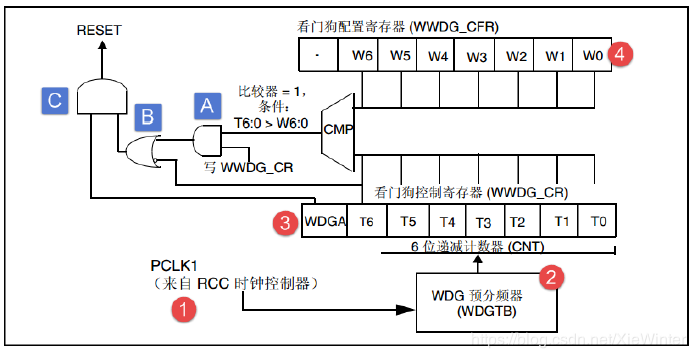

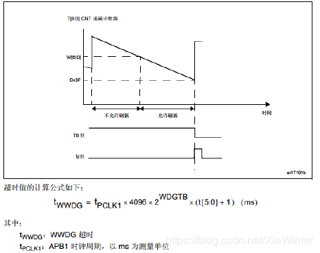

窗口看门狗跟独立看门狗一样,也是一个递减计数器不断的往下递减计数,当减到一个固定值0X40时还不喂狗的话,产生复位,这个值叫窗口的下限,是固定的值,不能改变。这个是跟独立看门狗类似的地方,不同的地方是窗口看门狗的计数器的值在减到某一个数之前喂狗的话也会产生复位,这个值叫窗口的上限,上限值由用户独立设置。窗口看门狗计数器的值必须在上窗口和下窗口之间才可以喂狗,这就是窗口看门狗中窗口两个字的含义.
窗口看门狗时钟
窗口看门狗时钟来自PCLK1,PCLK1最大是45M,由RCC时钟控制器开启。
计数器时钟和计数器
计数器时钟由CK计时器时钟经过预分频器分频得到,分频系数由配置寄存器CFR的位8:7 WDGTB[1:0]配置,可以是[0,1,2,3],其中CK计时器时钟=PCLK1/4096,计数器的时钟CNT_CK=PCLK1/4096/(2^WDGTB)。
计数器是一个递减计数器,共有7位,其值存在控制寄存器CR的位6:0,即T[6:0],当7个位全部为1时是0X7F,这个是最大值,当递减到T6位变成0时,即从0X40变为0X3F时候,会产生看门狗复位。计数器的值只能是:0X40~0X7F之间,实际上用来计数的是T[5:0]。当递减计数器递减到0X40的时候,还不会马上产生复位,如果使能了提前唤醒中断:CFR位9 EWI 置1,则产生提前唤醒中断,如果真进入了这个中断的话,就说明程序肯定是出问题了, 那么在中断服务程序里面我们就需要做最重要的工作,比如保存重要数据,或者报警等,这个中断我们也叫它死前中断。

 * 例:tr = 127(0x7f,tr的最大值)  wr = 80(0x50, 0x40为最小wr最小值)  prv =  WWDG_Prescaler_8
 * ~728 * (127-80) = 34.2ms < 刷新窗口 < ~728 * 64 = 46.6ms
 * 也就是说调用WWDG_Config进行这样的配置,若在之后的34.2ms前喂狗,系统会复位,在46.6ms后没有喂狗,系统也会复位。
 * 需要在刷新窗口的时间内喂狗,系统才不会复位。
