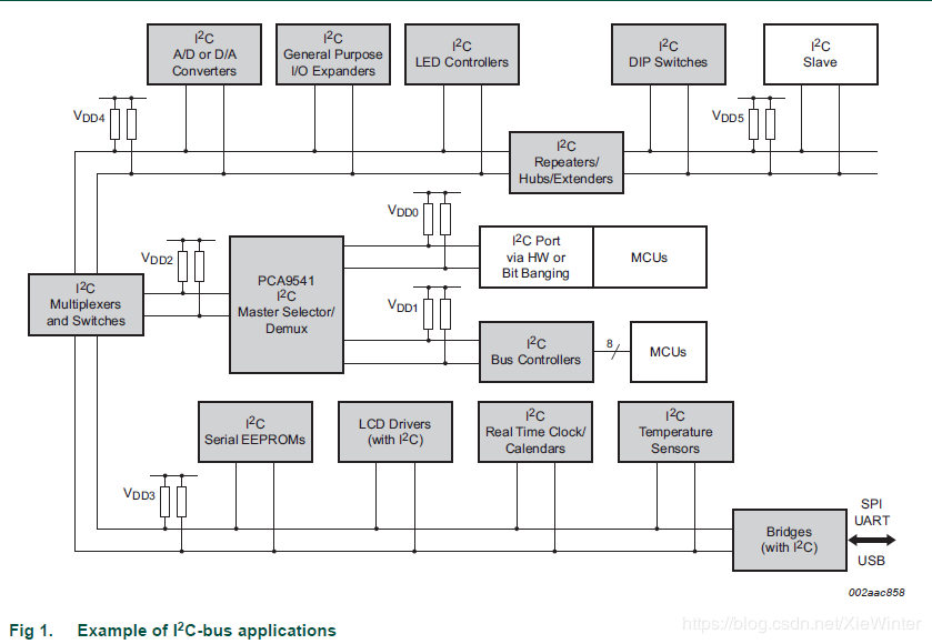

I2C总线是事实上的世界标准,现在由超过50家公司制造的1000多种不同的IC实现。此外,多功能I2C总线用于各种控制架构,如系统管理总线(SMBus),电源管理总线(PMBus),智能平台管理接口(IPMI),显示数据通道(DDC)和高级电信计算架构(ATCA))。
在消费者电子电讯和工业电子中看上去不相关的设计里经常有很多相似的地方例如几乎每个系统都包括:
为了使这些相似之处对系统设计者和器件厂商都得益而且使硬件效益最大电路最简单Philips (现NXP)开发了一个简单的双向两线总线实现有效的IC 之间控制这个总线就称为Inter IC 或I2C 总线。所有符合I2C总线的器件组合了一个片上接口使器件之间直接通过I2C 总线通讯。

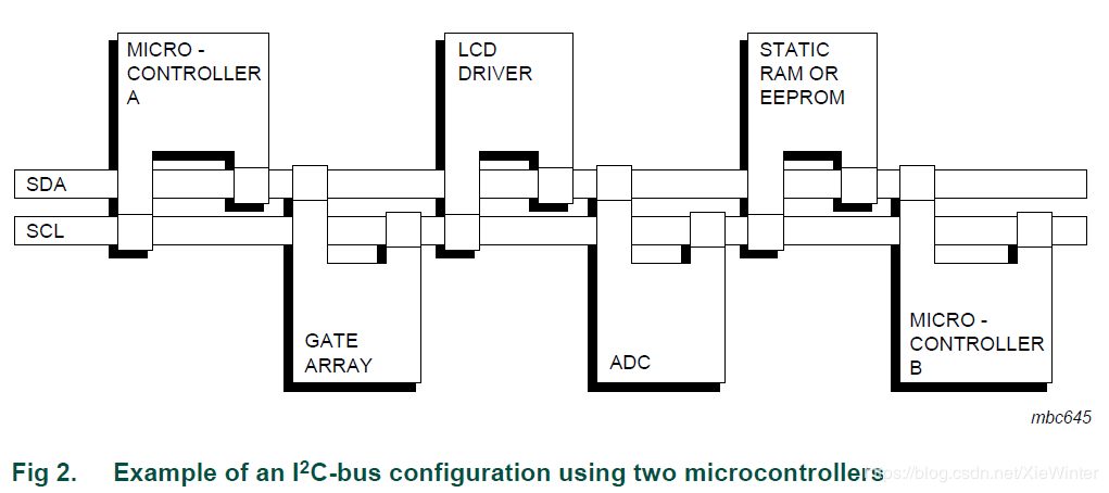

SDA和SCL都是双向线路,通过电流源或上拉电阻连接到正电源电压(见图3)。 当总线空闲时,两条线都是HIGH。 连接到总线的器件的输出级必须具有漏极开路或开路集电极,以执行线与功能。 I2C总线上的数据可以在标准模式下以高达100 kbit / s的速率传输,在快速模式下最高可达400 kbit / s,在快速+模式下最高可达1 Mbit / s或以上 在高速模式下为3.4 Mbit / s。 总线电容限制了连接到总线的接口数量。
对于单个主应用,如果总线上没有可以延长时钟的器件,则主机的SCL输出可以是推挽式驱动器设计。

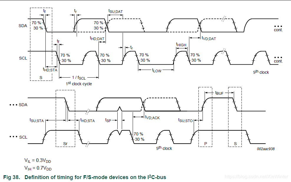

由于可以连接到I2C总线的各种不同技术设备(CMOS,NMOS,双极),逻辑“0”(低)和“1”(高)的电平不固定,取决于 相关的VDD电平。 输入参考电平设置为VDD的30%和70%; VIL为0.3VDD,VIH为0.7VDD。 请参见图38,时序图。 一些传统器件输入电平固定为VIL = 1.5 V和VIH = 3.0 V,但所有新器件都需要30%/ 70%的规格。

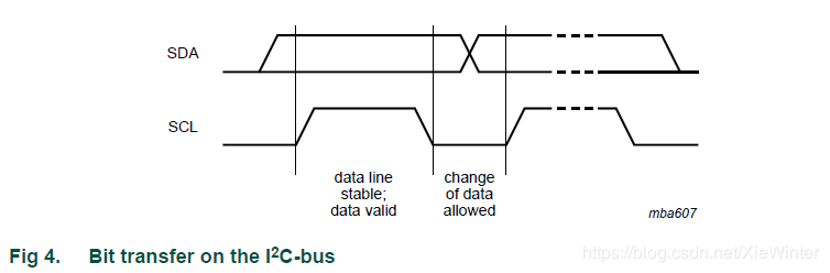

 3.3 数据的有效性
SDA 线上的数据必须在时钟的高电平周期保持稳定数据线的高或低电平状态只有在SCL 线的时钟信号是低电平时才能改变。为传输的每个数据位生成一个时钟脉冲。

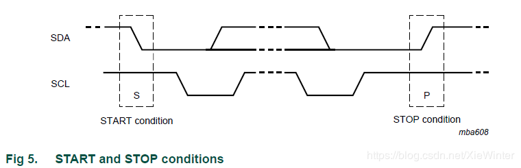

3.4 START and STOP 条件
所有的传输都是所有事务都以START(S)开始,并由STOP(P)终止(见图5)。
SCL 线是高电平时,SDA 线从高电平向低电平切换,表示起始条件。
当SCL 是高电平时,SDA 线由低电平向高电平切换,表示停止条件。
 起始和停止条件一般由主机产生总线在起始条件后被认为处于忙的状态在停止条件的某段时间后总线被认为再次处于空闲状态。
如果产生重复起始Sr 条件而不产生停止条件总线会一直处于忙的状态此时的起始条件S和重复起始Sr 条件在功能上是一样的,因此在本文档的剩余部分符号S 将作为一个通用的术语既表示起始条件又表示重复起始条件除非有特别声明的Sr。
如果连接到总线的设备包含必要的接口硬件,则可以轻松检测START和STOP条件。 但是,没有这种接口的微控制器必须在每个时钟周期至少两次采样SDA线来检测是否发生电平转换。

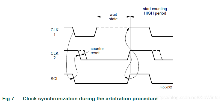

3.7 时钟同步
两个主设备可以同时开始在空闲总线上进行传输,并且必须有一种方法来决定哪个控制总线并完成其传输。 这是通过时钟同步和仲裁完成的。 在单主系统中,不需要时钟同步和仲裁。
时钟同步通过线与连接I2C 接口到SCL 线来执行。这就是说SCL 线的高到低切换会使器件开始数它们的低电平周期,而且一旦器件的时钟变低电平,它会使SCL线保持这种状态直到到达时钟的高电平。但是,如果另一个时钟仍处于低电平周期,这个时钟的低到高切换不会改变SCL线的状态。因此,SCL线被有最长低电平周期的器件保持低电平,此时,低电平周期短的器件会进入高电平的等待状态。
 当所有有关的器件数完了它们的低电平周期后,时钟线被释放并变成高电平。之后器件时钟和SCL线的状态没有差别。而且所有器件会开始数它们的高电平周期。首先完成高电平周期的器件会再次将SCL线拉低。
这样,产生的同步SCL时钟的低电平周期由低电平时钟周期最长的器件决定,而高电平周期由高电平时钟周期最短的器件决定。

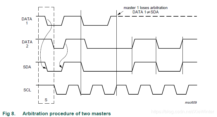

3.8 仲裁
仲裁与同步一样,只有在系统中使用多个主设备时才需要协议的一部分。主机只能在总线空闲的时侯启动传输。两个或多个主机可能在起始条件的最小持续时间(tHD;STA)内产生一个起始条件,结果在总线上产生一个规定的起始条件。
当SCL 线是高电平时,仲裁在SDA 线发生;这样,在其他主机发送低电平时,发送高电平的主机将断开它的数据输出级,因为总线上的电平与它自己的电平不相同。
仲裁是逐位进行的,在每个位期间,当SCL为高电平时,每个主器件都会检查SDA电平是否与它发送的电平相匹配。 此过程可能需要很多位。 只要传输完全相同,两个主设备实际上可以无错误地完成整个事务。 主设备第一次尝试发送HIGH,但检测到SDA电平为低电平,主机知道它已经丢失仲裁并关闭其SDA输出驱动器。
因为,I2C 总线的地址和数据信息由赢得仲裁的主机决定,在仲裁过程中不会丢失信息。丢失仲裁的主机,可以产生时钟脉冲直到丢失仲裁的该字节末尾。
如果主机也结合了从机功能,而且在寻址阶段丢失仲裁,它很可能就是赢得仲裁的主机在寻址的器件。因此,丢失仲裁的主机必须立即切换到它的从机模式。
由于I2C总线的控制仅取决于竞争主机发送的地址和数据,因此没有中央主机,也没有总线上的任何优先级顺序。

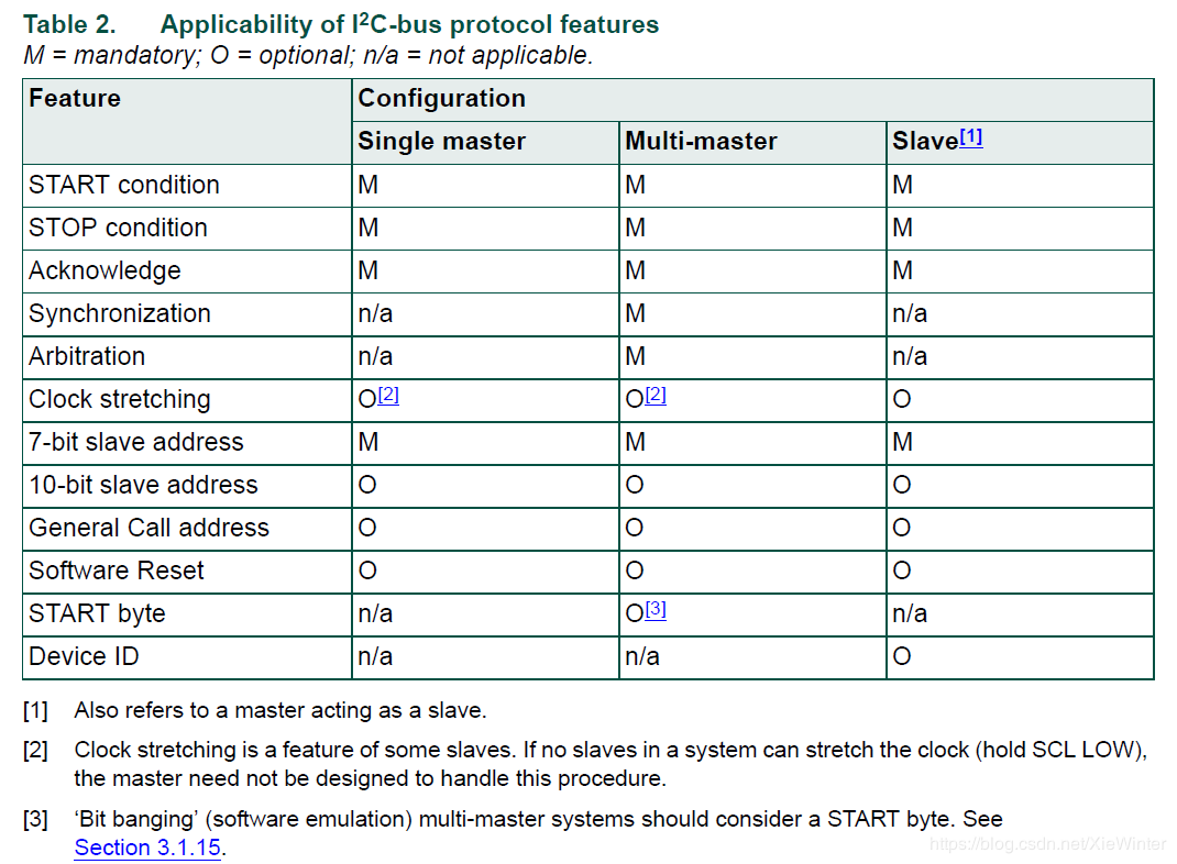

3.9 Clock stretching
时钟延长通过将SCL线保持为低电平来暂停事务。 在该行再次释放HIGH之前,该事务不能继续。 时钟延长是可选的,事实上,大多数从设备不包括SCL驱动程序,因此它们无法延长时钟。

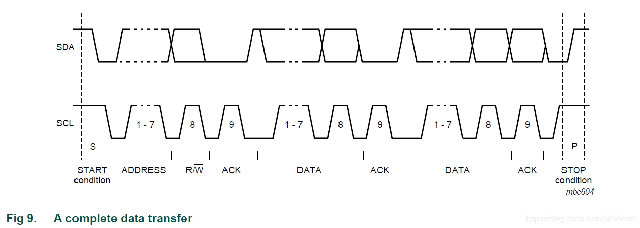

3.9 从机地址和R/W位

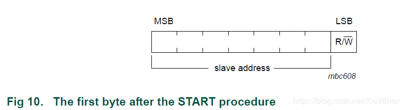

数据传输遵循图9中所示的格式。在START条件(S)之后,发送从地址。 该地址长7位,后跟第8位,即数据方向位(R / W) - “0”表示传输(WRITE),“1”表示数据请求(READ)(参见图)10)。数据传输总是由主机产生的STOP条件(P)终止。 但是,如果主设备仍希望在总线上进行通信,则它可以生成重复的START条件(Sr)并在不首先生成STOP条件的情况下寻址另一个从设备。在这种传输中,可以进行不同读/写格式的各种组合。
 可能的数据传输格式是:

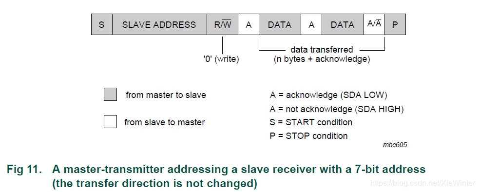

主发送器发送到从接收器。 传输方向没有改变(见图11)。 从接收器确认每个字节。

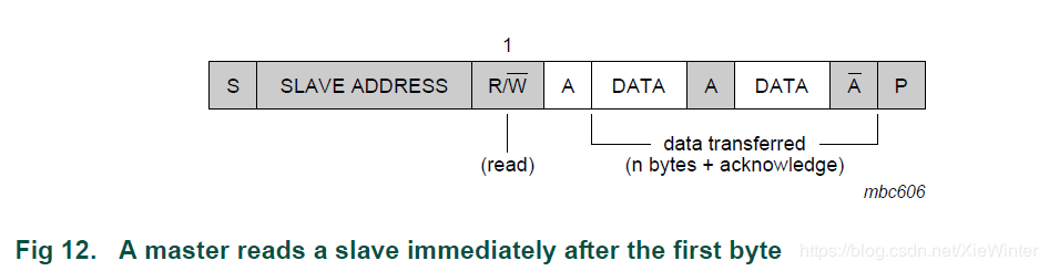

主机在第一个字节后立即读取从机(参见图12)。 在第一次确认时,主发送器变为主接收器,从接收器变为从发送器。 第一次确认仍由从机生成。 主设备生成后续确认。 STOP条件由主机产生,它在STOP条件之前发送一个非应答(A)。

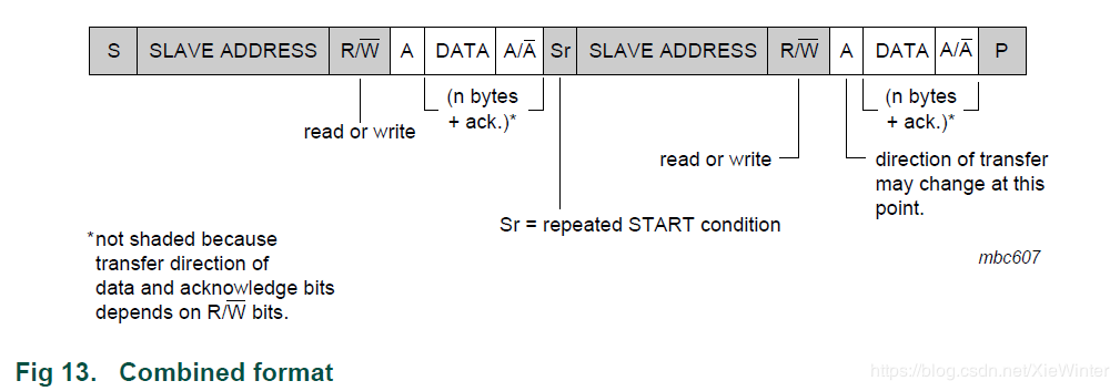

组合格式(见图13)。 在传输改变方向时候,START条件和从地址都重复,但R / W位反转。 如果主接收器发送重复START条件,它会在重复START条件之前发送一个非应答(A)
注意:
复合格式可以用于例如控制一个串行存储器。在第一个数据字节期间,要写内部存储器的位置,在重复起始条件和从机地址后,数据可被传输。

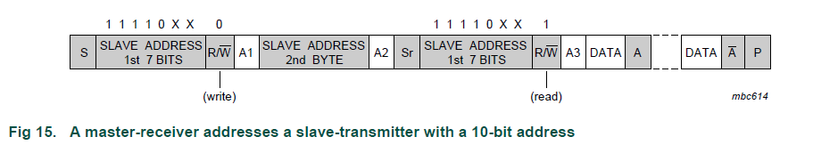

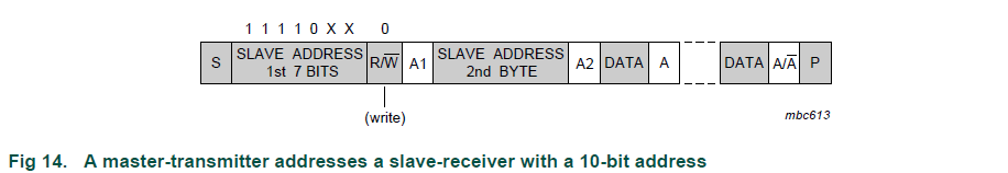

10位从地址由START条件(S)或重复START条件(Sr)之后的前两个字节构成。
第一个字节的前七位是组合1111 0XX,其中最后两位(XX)是10位地址的两个最高有效位(MSB); 第一个字节的第八位是决定消息方向的R / W位。
尽管保留地址位1111XXX有八种可能的组合,但只有四种组合1111 0XX用于10位寻址。 其余四种组合1111 1XX保留用于未来的I2C总线增强。
之前针对7位寻址描述的读/写格式的所有组合都可以通过10位寻址实现。 这里有两个详细说明:
主机发送器传输10位从地址发送到从接收器。
主接收器使用10位从地址读取从发送器。

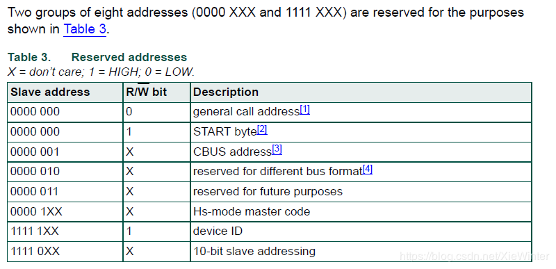

3.11 保留地址
3.12 广播呼叫地址
广播呼叫地址是用来寻址连接到I2C 总线上的每个器件。但是,如果器件在广播呼叫结构中不需要任何数据,它可以通过不发出响应来忽略这个地址。如果器件要求从广播呼叫地址得到数据,它会响应这个地址并作为从机接收器运转。第二个和接下来的字节会被能处理这些数据的每个从机接收器响应。广播呼叫地址的含意通常在第二个字节说明(图16)
