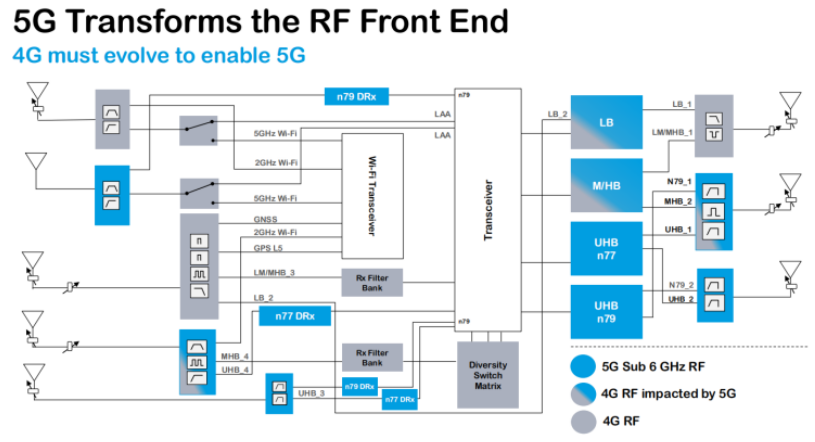

赵玉龙介绍了5G相对于4G手机的新增部分,包括了n77和n79的TRx部分和N41/N77/79 DRX,主要都是由中高频带来的挑战。
“5G的射频前端相比4G来说的挑战非常大,包括前端路径更多,带宽更大,需要引入APT(Average Power Technology)及ET(Envelope Tracking),和Power Class 2等对功耗有更高的要求。”
