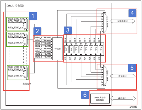

1.    ①外设通道选择
STM32F4xx系列资源丰富,具有两个DMA控制器,同时外设繁多,为实现正常传输,DMA需要通道选择控制。每个DMA控制器具有8个数据流,每个数据流对应8个外设请求。在实现DMA传输之前,DMA控制器会通过DMA数据流x配置寄存器DMA_SxCR(x为0~7,对应8个DMA数据流)的CHSEL[2:0]位选择对应的通道作为该数据流的目标外设。
外设通道选择要解决的主要问题是决定哪一个外设作为该数据流的源地址或者目标地址。

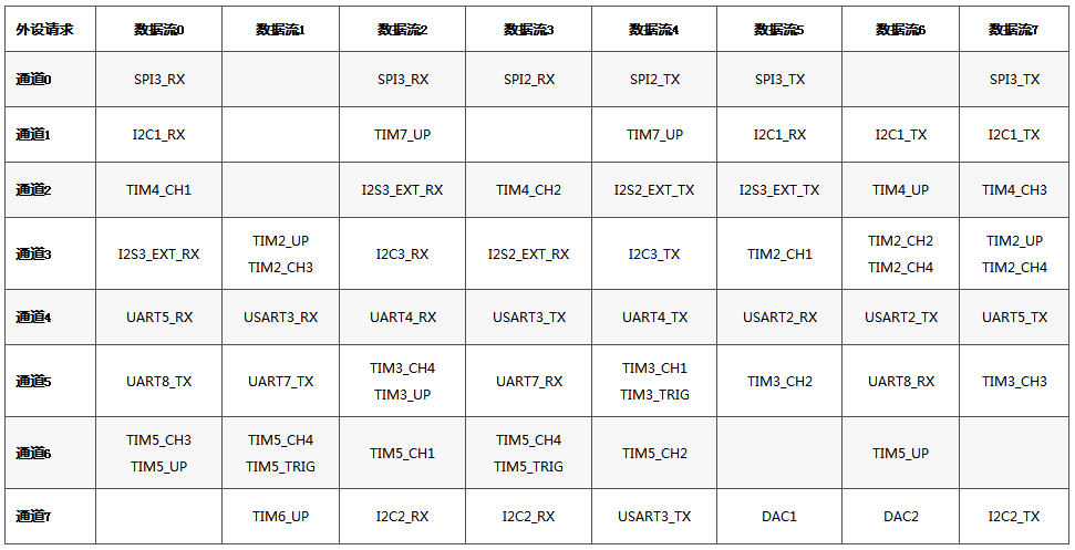

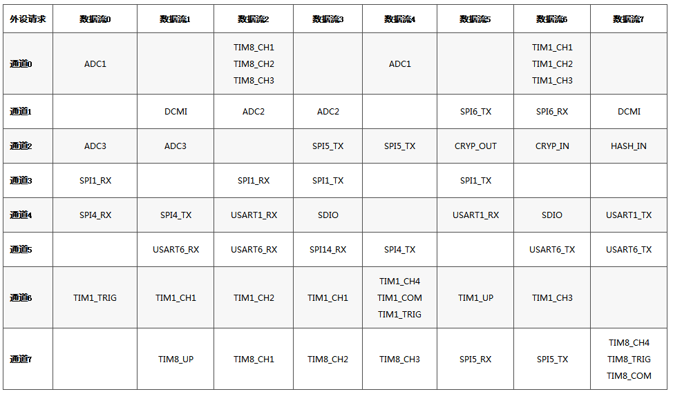

DMA请求映射情况参考表 211和表 212。
表 211 DMA1请求映射
image.png?imageView2/2/w/550
表 212 DMA2请求映射
每个外设请求都占用一个数据流通道,相同外设请求可以占用不同数据流通道。比如SPI3_RX请求,即SPI3数据发送请求,占用DMA1的数据流0的通道0,因此当我们使用该请求时,我们需要在把DMA_S0CR寄存器的CHSEL[2:0]设置为"000",此时相同数据流的其他通道不被选择,处于不可用状态,比如此时不能使用数据流0的通道1即I2C1_RX请求等等。
查阅表 211可以发现SPI3_RX请求不仅仅在数据流0的通道0,同时数据流2的通道0也是SPI3_RX请求,实际上其他外设基本上都有两个对应数据流通道,这两个数据流通道都是可选的,这样设计是尽可能提供多个数据流同时使用情况选择。
2.    ②仲裁器
一个DMA控制器对应8个数据流,数据流包含要传输数据的源地址、目标地址、数据等等信息。如果我们需要同时使用同一个DMA控制器(DMA1或DMA2)多个外设请求时,那必然需要同时使用多个数据流,那究竟哪一个数据流具有优先传输的权利呢?这就需要仲裁器来管理判断了。
仲裁器管理数据流方法分为两个阶段。第一阶段属于软件阶段,我们在配置数据流时可以通过寄存器设定它的优先级别,具体配置DMA_SxCR寄存器PL[1:0]位,可以设置为非常高、高、中和低四个级别。第二阶段属于硬件阶段,如果两个或以上数据流软件设置优先级一样,则他们优先级取决于数据流编号,编号越低越具有优先权,比如数据流2优先级高于数据流3。
3.    ③FIFO

4.    ④存储器端口、⑤外设端口

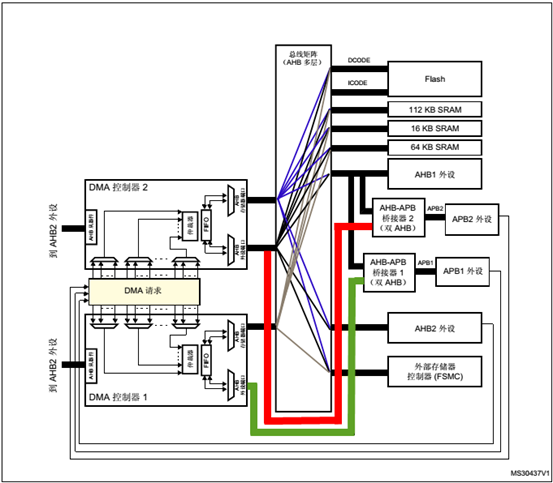

DMA控制器实现双AHB主接口,更好利用总线矩阵和并行传输。DMA控制器通过存储器端口和外设端口与存储器和外设进行数据传输,关系见图 212。DMA控制器的功能是快速转移内存数据,需要一个连接至源数据地址的端口和一个连接至目标地址的端口。
DMA2(DMA控制器2)的存储器端口和外设端口都是连接到AHB总线矩阵,可以使用AHB总线矩阵功能。DMA2存储器和外设端口可以访问相关的内存地址,包括有内部Flash、内部SRAM、AHB1外设、AHB2外设、APB2外设和外部存储器空间。
DMA1的存储区端口相比DMA2的要减少AHB2外设的访问权,同时DMA1外设端口是没有连接至总线矩阵的,只有连接到APB1外设,所以DMA1不能实现存储器到存储器传输。
图 212 两个DMA控制器系统实现
5.    ⑥编程端口
AHB从器件编程端口是连接至AHB2外设的。AHB2外设在使用DMA传输时需要相关控制信号。

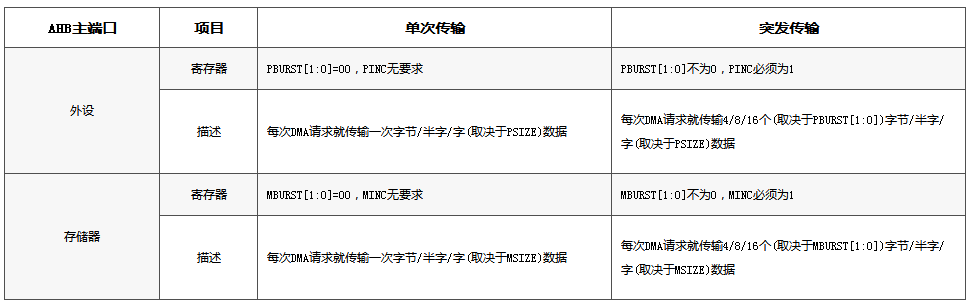

DMA传输类型有单次(Single)传输和突发(Burst)传输。突发传输就是用非常短时间结合非常高数据信号率传输数据,相对正常传输速度,突发传输就是在传输阶段把速度瞬间提高,实现高速传输,在数据传输完成后恢复正常速度,有点类似达到数据块"秒传"效果。为达到这个效果突发传输过程要占用AHB总线,保证要求每个数据项在传输过程不被分割,这样一次性把数据全部传输完才释放AHB总线;而单次传输时必须通过AHB的总线仲裁多次控制才传输完成。
单次和突发传输数据使用具体情况参考表 214。其中PBURST[1:0]和MBURST[1:0]位是位于DMA_SxCR寄存器中的,用于分别设置外设和存储器不同节拍数的突发传输,对应为单次传输、4个节拍增量传输、8个节拍增量传输和16个节拍增量传输。PINC位和MINC位是寄存器DMA_SxCR寄存器的第9和第10位,如果位被置1则在每次数据传输后数据地址指针自动递增,其增量由PSIZE和MSIZE值决定,比如,设置PSIZE为半字大小,那么下一次传输地址将是前一次地址递增2。

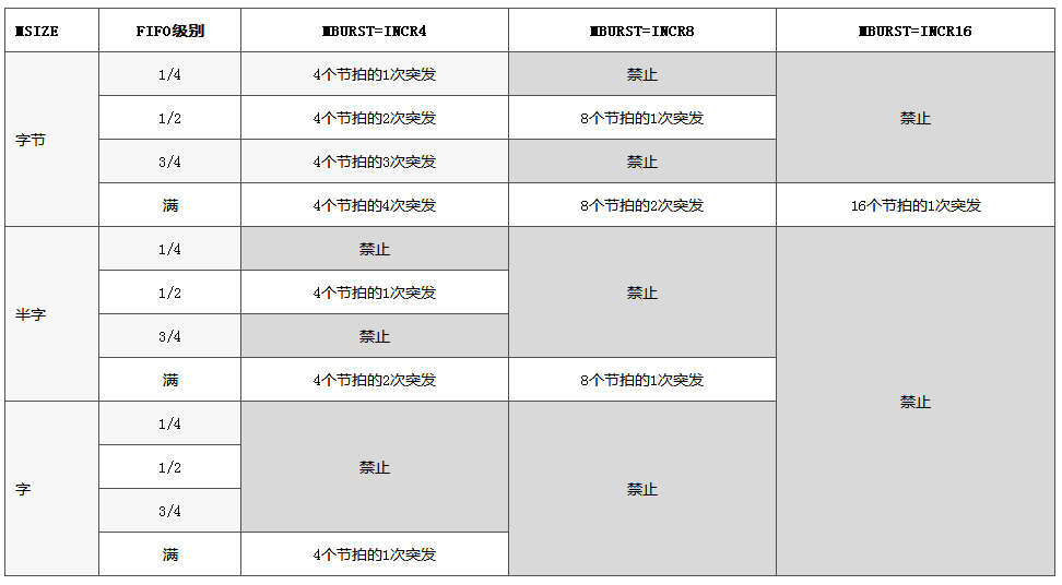

突发传输与FIFO密切相关,突发传输需要结合FIFO使用,具体要求FIFO阈值一定要是内存突发传输数据量的整数倍。FIFO阈值选择和存储器突发大小必须配合使用,具体参考表 215。
表 215 FIFO阈值配置
