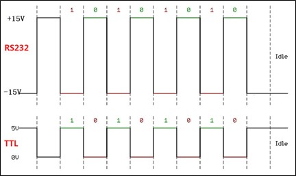

我们知道常见的电子电路中常使用TTL的电平标准,理想状态下,使用5V表示二进制逻辑1,使用0V表示逻辑0;而为了增加串口通讯的远距离传输及抗干扰能力,它使用-15V表示逻辑1,+15V表示逻辑0。使用RS232与TTL电平校准表示同一个信号时的对比见图 202。
图 202 RS-232与TTL电平标准下表示同一个信号
因为控制器一般使用TTL电平标准,所以常常会使用MA3232芯片对TTL及RS-232电平的信号进行互相转换。

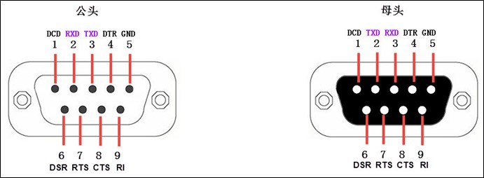

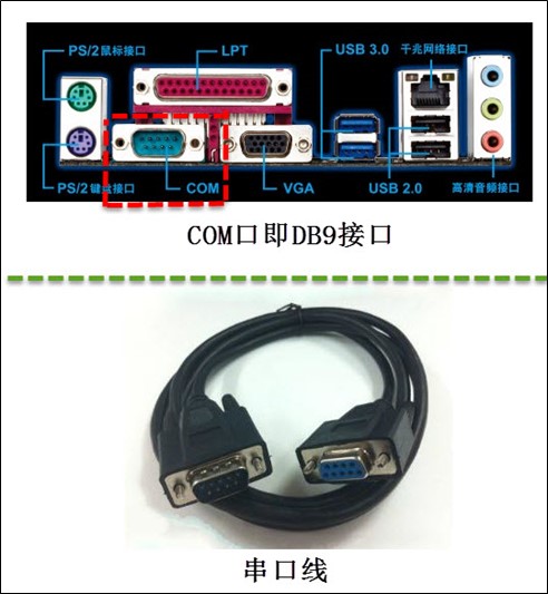

在旧式的台式计算机中一般会有RS-232标准的COM口(也称DB9接口),见图 203。
图 203 电脑主板上的COM口及串口线
其中接线口以针式引出信号线的称为公头,以孔式引出信号线的称为母头。在计算机中一般引出公头接口,而在调制调解器设备中引出的一般为母头,使用上图中的串口线即可把它与计算机连接起来。通讯时,串口线中传输的信号就是使用前面讲解的RS-232标准调制的。
在这种应用场合下,DB9接口中的公头及母头的各个引脚的标准信号线接法见图 204及表 202。
图 204 DB9标准的公头及母头接法
表 202 DB9信号线说明(公头,为方便理解,可把DTE理解为计算机,DCE理解为调制调解器)
image.png?imageView2/2/w/550
上表中的是计算机端的DB9公头标准接法,由于两个通讯设备之间的收发信号(RXD与TXD)应交叉相连,所以调制调解器端的DB9母头的收发信号接法一般与公头的相反,两个设备之间连接时,只要使用"直通型"的串口线连接起来即可,见图 205。
图 205 计算机与调制调解器的信号线连接

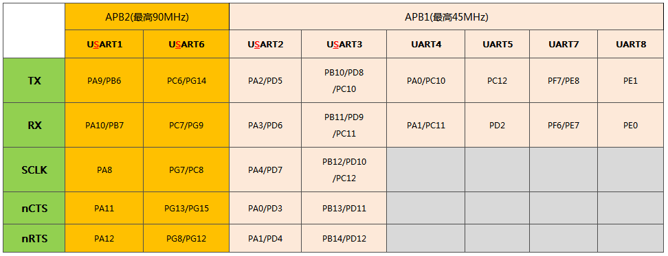

USART引脚在STM32F429IGT6芯片具体发布见表 203。
表 203 STM32F429IGT6芯片的USART引脚
STM32F42xxx系统控制器有四个USART和四个UART,其中USART1和USART6的时钟来源于APB2总线时钟,其最大频率为90MHz,其他六个的时钟来源于APB1总线时钟,其最大频率为45MHz。
UART只是异步传输功能,所以没有SCLK、nCTS和nRTS功能引脚。
观察表 203可发现很多USART的功能引脚有多个引脚可选,这非常方便硬件设计,只要在程序编程时软件绑定引脚即可。

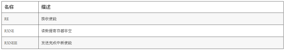

接收器
如果将USART_CR1寄存器的RE位置1,使能USART接收,使得接收器在RX线开始搜索起始位。在确定到起始位后就根据RX线电平状态把数据存放在接收移位寄存器内。接收完成后就把接收移位寄存器数据移到RDR内,并把USART_SR寄存器的RXNE位置1,同时如果USART_CR2寄存器的RXNEIE置1的话可以产生中断。
在接收数据时,编程的时候有几个比较重要的标志位我们来总结下。
