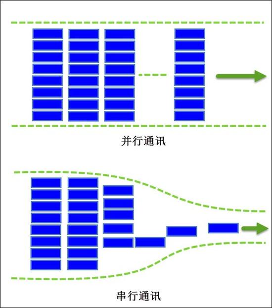

按数据传送的方式,通讯可分为串行通讯与并行通讯,串行通讯是指设备之间通过少量数据信号线(一般是8根以下),地线以及控制信号线,按数据位形式一位一位地传输数据的通讯方式。而并行通讯一般是指使用8、16、32及64根或更多的数据线进行传输的通讯方式,它们的通讯传输对比说明见图 191,并行通讯就像多个车道的公路,可以同时传输多个数据位的数据,而串行通讯,而串行通讯就像单个车道的公路,同一时刻只能传输一个数据位的数据。
图 191 并行通讯与串行通讯的对比图

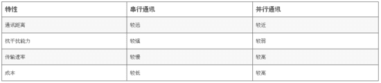

很明显,因为一次可传输多个数据位的数据,在数据传输速率相同的情况下,并行通讯传输的数据量要大得多,而串行通讯则可以节省数据线的硬件成本(特别是远距离时)以及PCB的布线面积,串行通讯与并行通讯的特性对比见表 191。
表 191 串行通讯与并行通讯的特性对比
image.png?imageView2/2/w/550
不过由于并行传输对同步要求较高,且随着通讯速率的提高,信号干扰的问题会显著影响通讯性能,现在随着技术的发展,越来越多的应用场合采用高速率的串行差分传输。

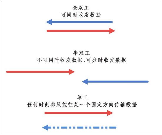

19.2 全双工、半双工及单工通讯
根据数据通讯的方向,通讯又分为全双工、半双工及单工通讯,它们主要以信道的方向来区分,见图 192及表 192。
表 192 通讯方式说明
仍以公路来类比,全双工的通讯就是一个双向车道,两个方向上的车流互不相干;半双工则像乡间小道那样,同一时刻只能让一辆小车通过,另一方向的来车只能等待道路空出来时才能经过;而单工则像单行道,另一方向的车辆完全禁止通行。
图 192 全双工、半双工及单工通讯

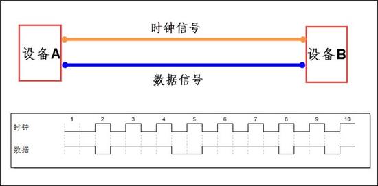

在同步通讯中,收发设备双方会使用一根信号线表示时钟信号,在时钟信号的驱动下双方进行协调,同步数据,见图 193。通讯中通常双方会统一规定在时钟信号的上升沿或下降沿对数据线进行采样。
图 193 同步通讯

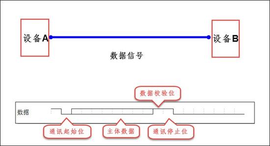

在异步通讯中不使用时钟信号进行数据同步,它们直接在数据信号中穿插一些同步用的信号位,或者把主体数据进行打包,以数据帧的格式传输数据,见图 194,某些通讯中还需要双方约定数据的传输速率,以便更好地同步。
图 194 某种异步通讯
在同步通讯中,数据信号所传输的内容绝大部分就是有效数据,而异步通讯中会包含有帧的各种标识符,所以同步通讯的效率更高,但是同步通讯双方的时钟允许误差较小,而异步通讯双方的时钟允许误差较大。
