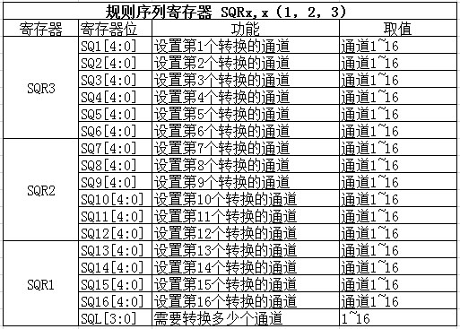

3.    ③转换顺序
规则序列
规则序列寄存器有3个,分别为SQR3、SQR2、SQR1。SQR3控制着规则序列中的第一个到第六个转换,对应的位为:SQ1[4:0]~SQ6[4:0],第一次转换的是位4:0 SQ1[4:0],如果通道16想第一次转换,那么在SQ1[4:0]写16即可。SQR2控制着规则序列中的第7到第12个转换,对应的位为:SQ7[4:0]~SQ12[4:0],如果通道1想第8个转换,则SQ8[4:0]写1即可。SQR1控制着规则序列中的第13到第16个转换,对应位为:SQ13[4:0]~SQ16[4:0],如果通道6想第10个转换,则SQ10[4:0]写6即可。具体使用多少个通道,由SQR1的位L[3:0]决定,最多16个通道。
图 03 规则序列寄存器
