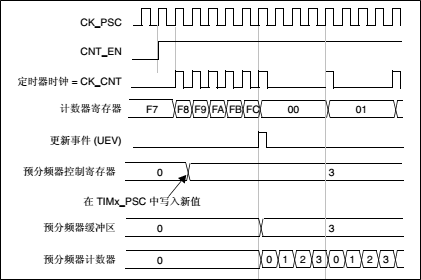

图 02是将预分频器PSC的值从1改为4时计数器时钟变化过程。原来是1分频,CK_PSC和CK_CNT频率相同。向TIMx_PSC寄存器写入新值时,并不会马上更新CK_CNT输出频率,而是等到更新事件发生时,把TIMx_PSC寄存器值更新到影子寄存器中,使其真正产生效果。更新为4分频后,在CK_PSC连续出现4个脉冲后CK_CNT才产生一个脉冲。
图 02 基本定时器时钟源分频
