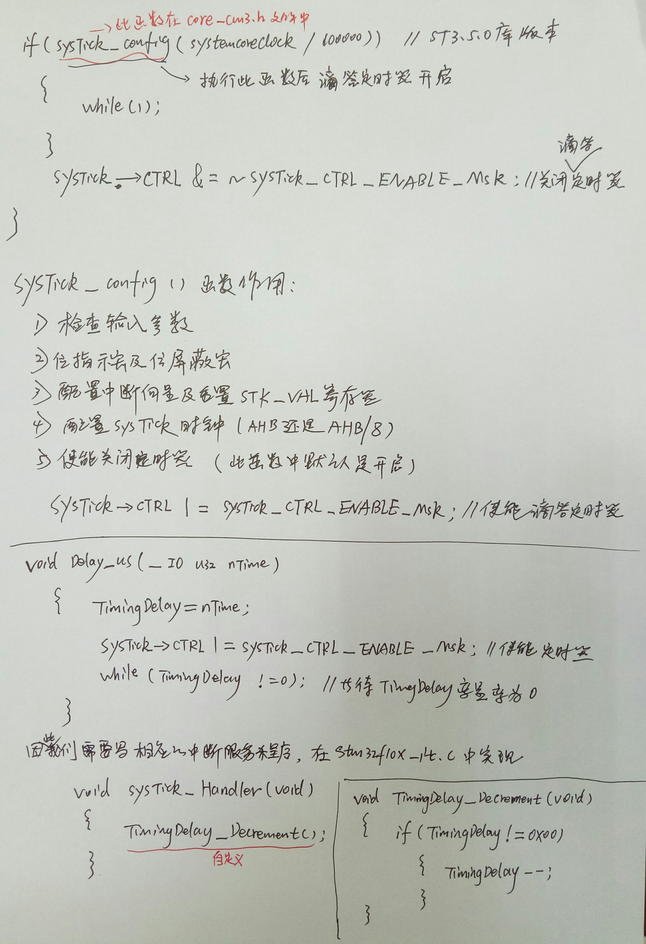

STM32中对SysTick_Init()函数(sysTick_Config()、TimingDelay_Decrement()自定义)和Delay_us()的理解:
实验:3个LED灯以500ms的频率闪烁。
