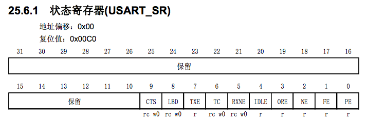

USART_SR-状态寄存器:
这里写图片描述

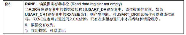

  状态寄存器USART_SR,描述串口寄存器的一些状态:
  如位5:读数据寄存器非空
这里写图片描述
  通过读取这个位的值,判断是否收到了完整的数据
  串口已经接收到了数据,并且已经写入到了USART_DR寄存器

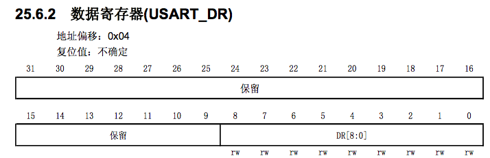

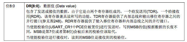

USART_DR-数据寄存器:
这里写图片描述
  数据寄存器USART_DR,只使用了位0-8,其他位保留
这里写图片描述
  读寄存器:读取该寄存器获取接收到的数据值
  写寄存器:向该寄存器写入发送的数据对数据进行发送

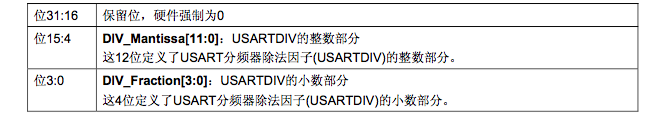

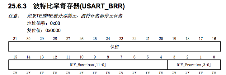

USART_BRR-波特率寄存器:
这里写图片描述
  波特率寄存器USART_BRR,只用到了低16位,高16位保留
这里写图片描述
  0-3位[3:0]  : USART分频器的小数部分DIV_Fraction
  4-15位[15:4] : USART分频器的整数部分DIV_Mantissa

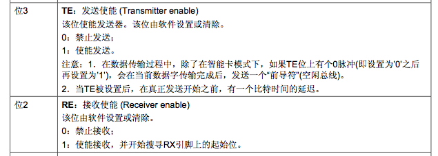

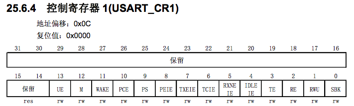

USART_CR1-控制寄存器:
这里写图片描述
  USART_BRR波特率寄存器,设置串口寄存器使能位
  如:接收使能,发送使能

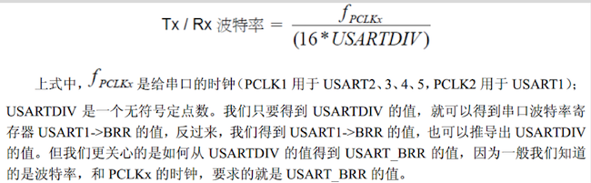

二,波特率的计算方法

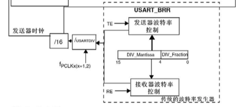

波特率发生器:
这里写图片描述
如图:
    波特率由波特率发生器和PCLKx共同产生
    PCLKx的值由串口本身决定
    通过配置USART_BRR寄存器确定波特率发生器的值
    经过USARTDIV分频器除以16得到最终的波特率
波特率计算方法:
这里写图片描述
设置串口1波特率为115200MHz
串口1的时钟来自PCLK2=72MHz
由公式得到:
    USARTDIV=72000000/(115200*16)=39.0625
整数部分DIV_Mantissa=39=0x27
小数部分DIV_Fraction=16*0,0625=1=0x01
所以设置USART->BRR=0x0271,就可以实现设置串口1的波特率为115200MHz

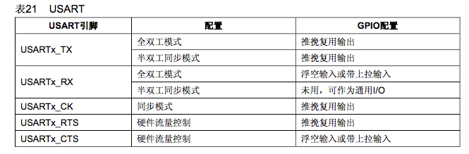

2,初始化GPIOA的工作模式
通过查找STM32中文参考手册确定串口1引脚工作模式配置:
这里写图片描述
如图:
串口1接收发送引脚配置
    发送端PA9配置为推挽复用输出
    接收端PA10配置为浮空输入或上拉输入
代码:
GPIO_InitTypeDef GPIO_InitStrue;
//发送端PA9配置
GPIO_InitStrue.GPIO_Pin=GPIO_Pin_9;            //发送端-TXD
GPIO_InitStrue.GPIO_Mode=GPIO_Mode_AF_PP;      //推挽输出
GPIO_InitStrue.GPIO_Speed=GPIO_Speed_10MHz;
GPIO_Init(GPIOA, &GPIO_InitStrue);
//接收端PA10配置
GPIO_InitStrue.GPIO_Pin=GPIO_Pin_10;           //接收端-RXD
GPIO_InitStrue.GPIO_Mode=GPIO_Mode_IN_FLOATING;//浮空输入
