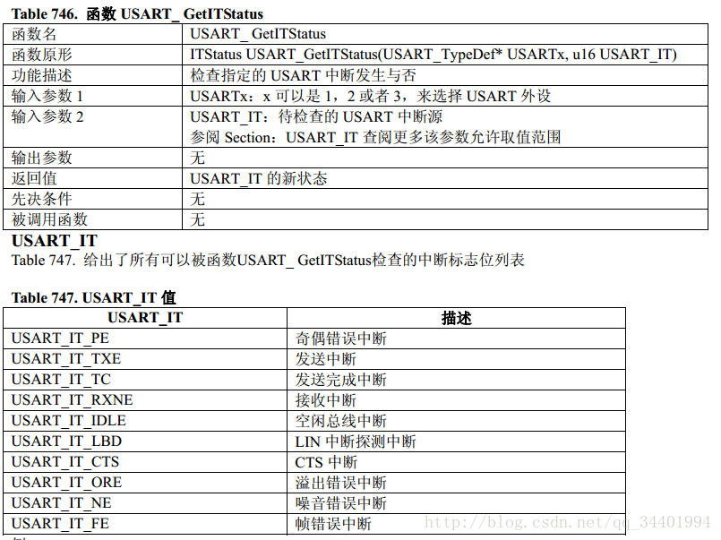

下面是stm32固件库的截图这里写图片描述
从固件库资料中可以看出,USART_FLAG_RXNE是接收数据寄存器非空标志位,USART_IT_RXNE为接收中断标志位,也就是说,串口一接收到数据,这两个标志位都会被置位。
