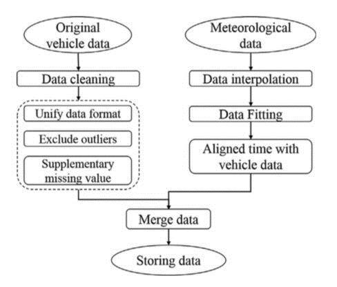

北京理工大学(Beijing Institute of Technology)、北京电动汽车联合创新中心(Beijing Co-Innovation Center for Electric Vehicles)和美国韦恩州立大学(Wayne State University)的研究人员最近研发了一种基于深度学习的新方法,能够同步预测电动汽车电池系统的多个参数。该新方法基于长短时记忆(LSTM)递归神经网络,是一个深度学习架构,既能够处理单个数据点(如图像),又能处理整个数据序列(如语音记录或视频片段)。
研究人员在北京电动汽车服务与管理中心(SMC-EV)收集的数据集上训练、评估了该LSTM模型,该数据集中包括一辆电动出租车在一年时间内存储的电池相关数据。该模型考虑到了电动汽车电池的三个主要表征参数,即电压、温度和SOC,而且具备独特结构和设计,其中包括的超参数都预先得到优化,也可离线接受训练。
此外,研究人员还研发了一种方法,以进行天气-车辆-驾驶员分析。该方法考虑到天气和驾驶员行为对电池系统性能的影响,最终能够提升模型的预测精度。此外,研究人员还采用了提前中途退出的方法,通过在训练前确认最合适的参数,以防止LSTM模型过度拟合。
