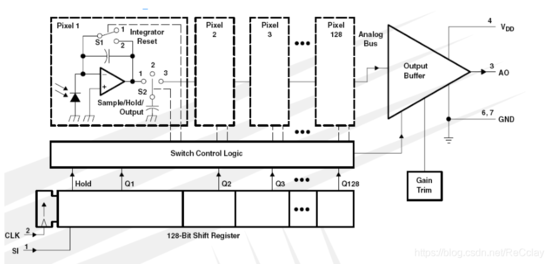

内部电路如下
在这里插入图片描述
引脚功能描述
128 个像素是怎么进行采集并输出的呢,这就用到了 SI 和 CLK 信号。
在 128 个像素之外,还有一个开关逻辑控制和移位寄存器电路。
SI 通过该电路,控制每一个像素的积分和复位操作;
CLK 通过该电路控制每一个像素电压的依次输出。
在这里插入图片描述
该模块对传感器输出的电压进行增益调整,因此从 AO 引脚输出的电压无需再接其他运放,直接接入单片机的 AD 输入引脚即可。

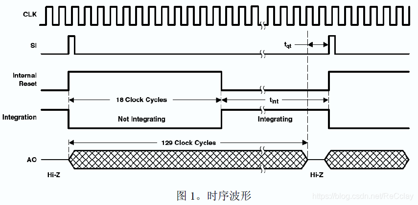

总的时序图如下所示
在这里插入图片描述
在这里插入图片描述

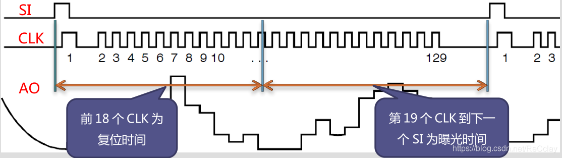

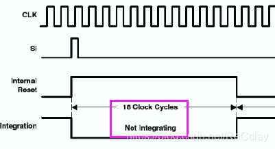

时序中还有有几点非常重要的:
1、前18个时钟周期是像素复位时间,不进行积分(曝光),但是此时仍然可以进行数据采集!!!
在这里插入图片描述
在这里插入图片描述
图中第 19 个 CLK 到下一个 SI 开始的这段时间,就是 CCD 的积分时间,即曝光时间。之前的18 个 CLK 的时间为积分器的复位时间!
注意:在每个 SI 信号之后采集到的像素均是这个 SI 信号之前所曝光得到的图像。
2、每个像素的值可以在 CLK 的下降沿时从 AO 采集。
3、单个像素点的采样时长为500ns~0.2ms,那么128个像素点全部采样时间为64us-24.6ms.
4、在采集了 128 个像素后,还必须生成第 129 个 CLK 以结束本次采集。

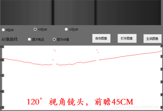

1、摄像头捕捉的是一个面,像素为m*n,而线性CCD采集的是一行,像素为128*1。下面是以实际赛道为例图像。
在这里插入图片描述
2、摄像头具备自动曝光的功能,而CCD不可以,需要在程序中进行设置!

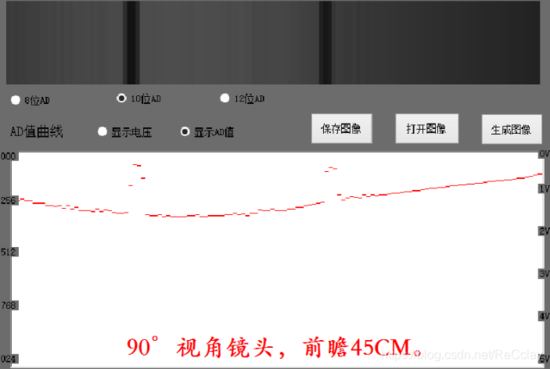

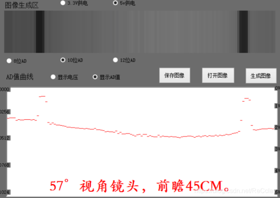

就拿TSL1401CL 来说,一般市面上卖的镜头有三种,57°,90°,120°,他们有什么具体的区别呢?
往下看吧~
在这里插入图片描述
在这里插入图片描述
在这里插入图片描述
度数越大,也就意味着看的越宽~
