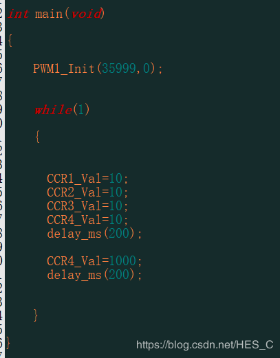

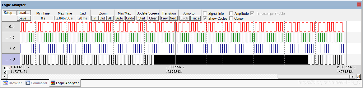

主函数:
通道4先按10的比较值运行,具体频率未测,如果按1000的比较值运行,具体频率未测,实测效果
频率输出要做线性修正,没时间去研究,有空在完善。
